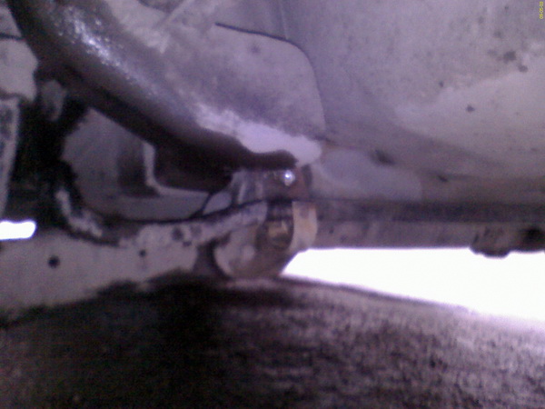

если летать в поворотах, распорки не нужны, а необходимы. На выходных обнаружились 2 небольших трещины, проваривал чашки стоек.
Еще по крепежу заднего туперовского стаба. Скобы крепления бушингов, гнутые из железа 2мм сломало недавно при езде по ямам.
Изготовили новые фрезеровкой из толстой железяки,как крышка шатуна, теперь намертво, сфотаю при возможности.
