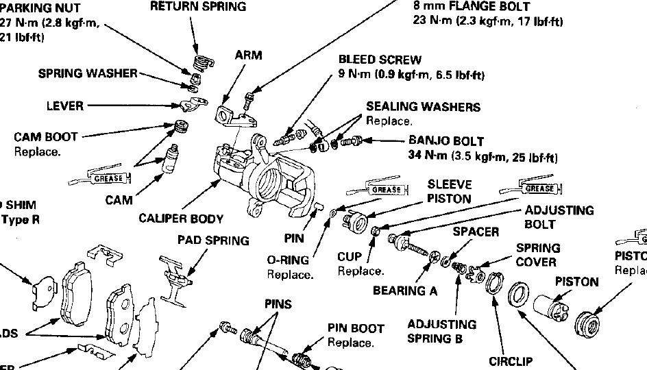

Да какой же он гидравлический. обычный ручник, тросы дергают рычаги на суппортах которые затягивают колодки.

arrow писал(а):Да какой же он гидравлический. обычный ручник, тросы дергают рычаги на суппортах которые затягивают колодки.
Но в данном случае используется гидравлический супорт, а не механическое разведение колодок!

дык колодки то не гидравликой зажимаются а механически тросом.

arrow писал(а):дык колодки то не гидравликой зажимаются а механически тросом.
Трос как я понял выполняет просто роль привода! на колодки давит тот же цилиндр что и при торможении педалью.
Вот у ЦРВ внутри диска стоят колодки и тросом они разводятся, я когда ставил задние тормоза все ЦРВшное удалил и оставил свои супорта.

Не, диман, ты не прав. Там цилиндр винтовой и "закручиваеися" он именно тросом, а в штатном режмме выдавливаетчя гидравликой

Blacky писал(а):Не, диман, ты не прав. Там цилиндр винтовой и "закручиваеися" он именно тросом, а в штатном режмме выдавливаетчя гидравликой
Пусть будет так супорт я не вскрывал спорить не буду

если совсем по-простому объяснить, то механизм ручника в суппорте при повороте рычага, куда трос крепится, давит эксцентриком на поршень, а он на колодки. Этот-же поршень и гидравликой давит на колодки

Hondovod писал(а):если совсем по-простому объяснить, то механизм ручника в суппорте при повороте рычага, куда трос крепится, давит эксцентриком на поршень, а он на колодки. Этот-же поршень и гидравликой давит на колодки
Петь тогда получается я прав, а Руся нет :)

))) ты утверждал, что ручник гидравлический, т.е. усилие на колодки передается жижкой, если так, то петя подтвердил мою теорию трос крутит эксцентрик - эксцентрик давит на поршень. жижка не причем. жижка давит когда педальку давишь.
