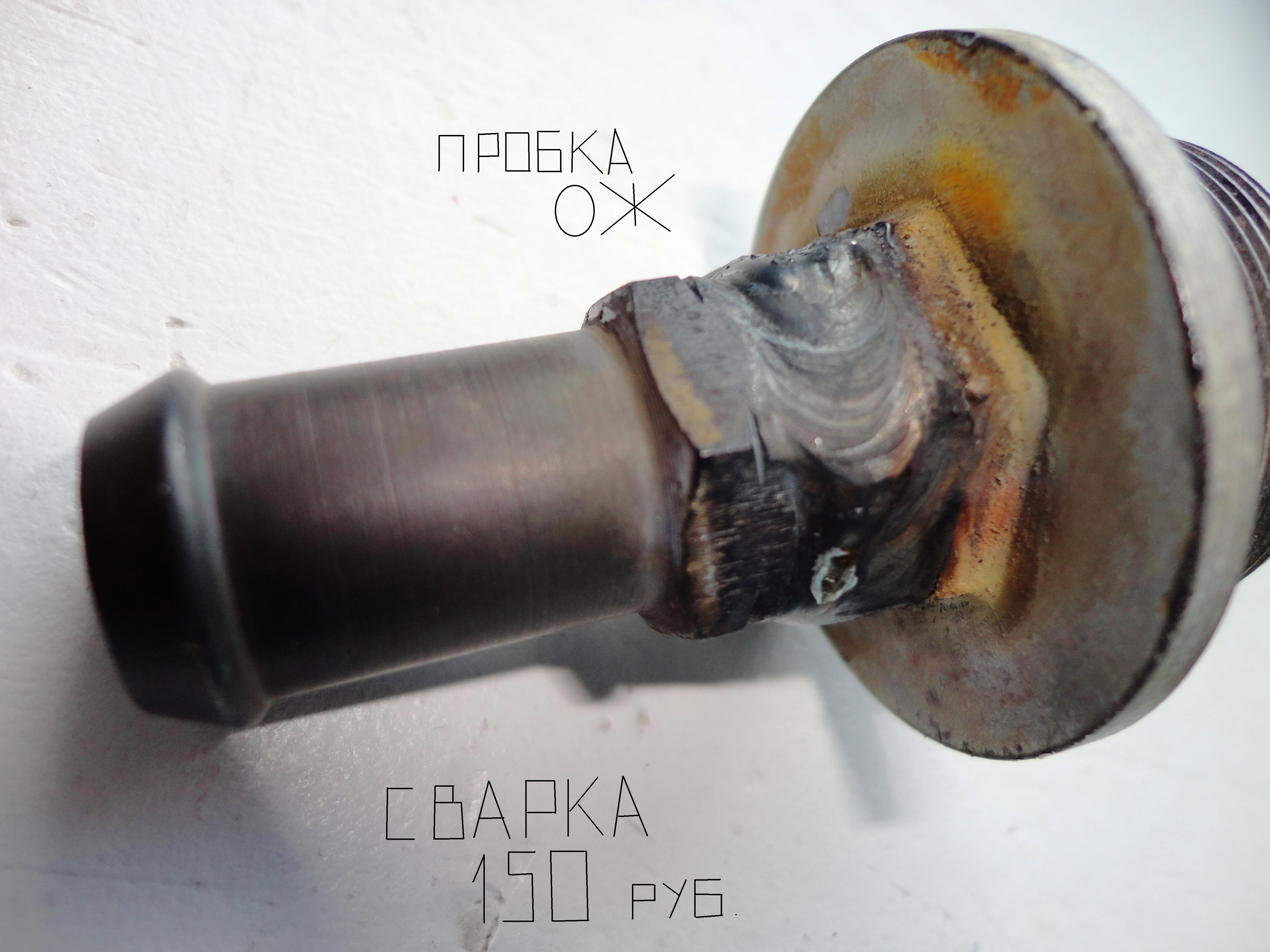

Как говорится в пословице сани готовь летом.Разетка есть на роботе,дома(2этаж) решено было заказывать ставить Северс-М ну и цена соответственно .Изначально хотел заказать только подогреватель,заказал у токаря пробку и тройник,но не тут то было один подогреватель заказать невозможно
пробка заказанная у токаря лежит без дела 300 руб.

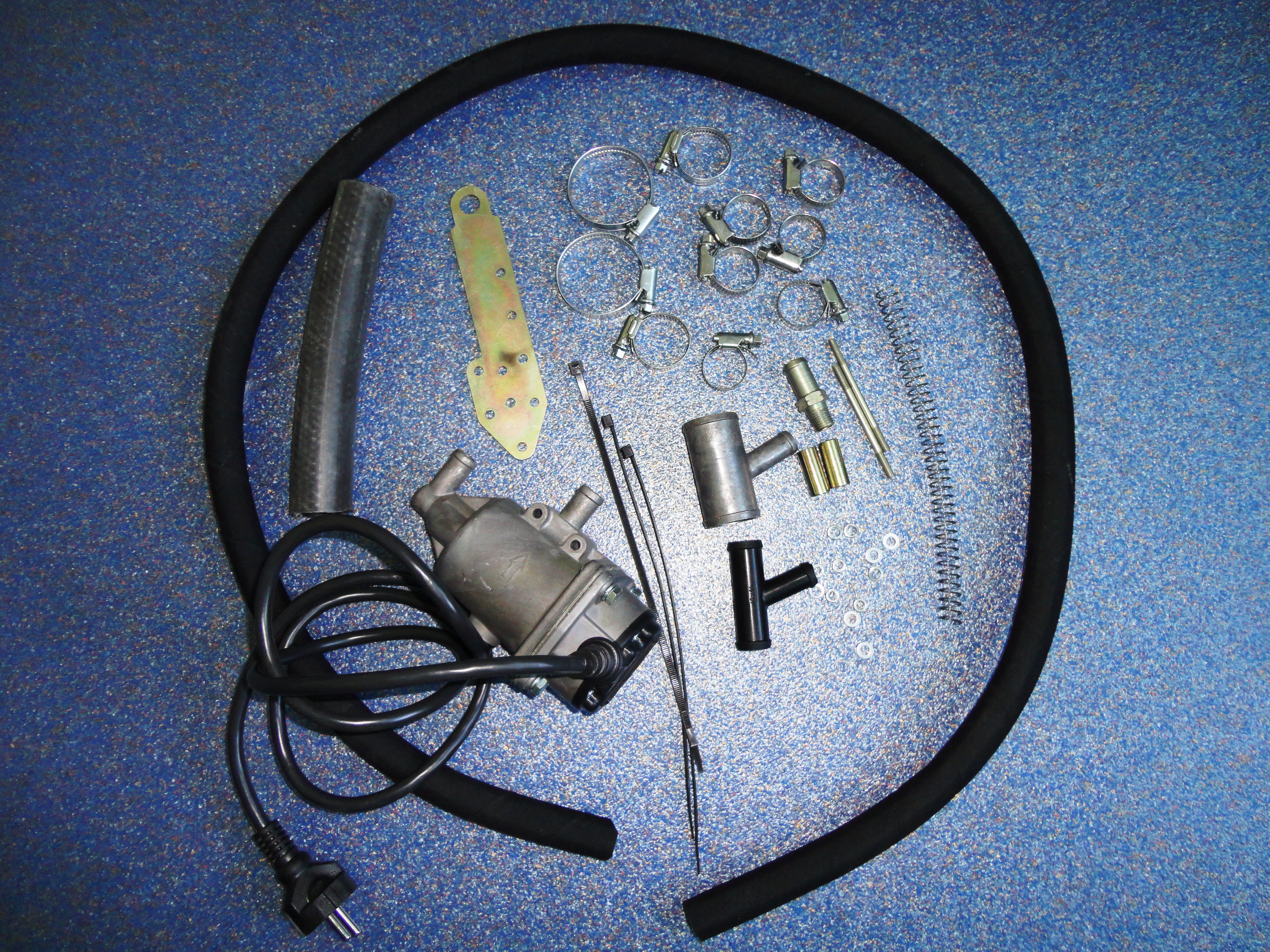

Re: Подогреватель Северс-М на civic ES-1 D15b 2005. » 05 окт 2011, 12:36
а что входит в установочный комплект?timoxa писал(а):На Карташова 2200 + 550 установочные комплекты.
- timoxa
- Очень-очень хороший человек
- Контактная информация:
- auto:Honda Civic 05 г.
- Откуда:Томск
Сообщение
Re: Подогреватель Северс-М на civic ES-1 D15b 2005. » 06 окт 2011, 12:54
На 4-ом фото весь комплект.
