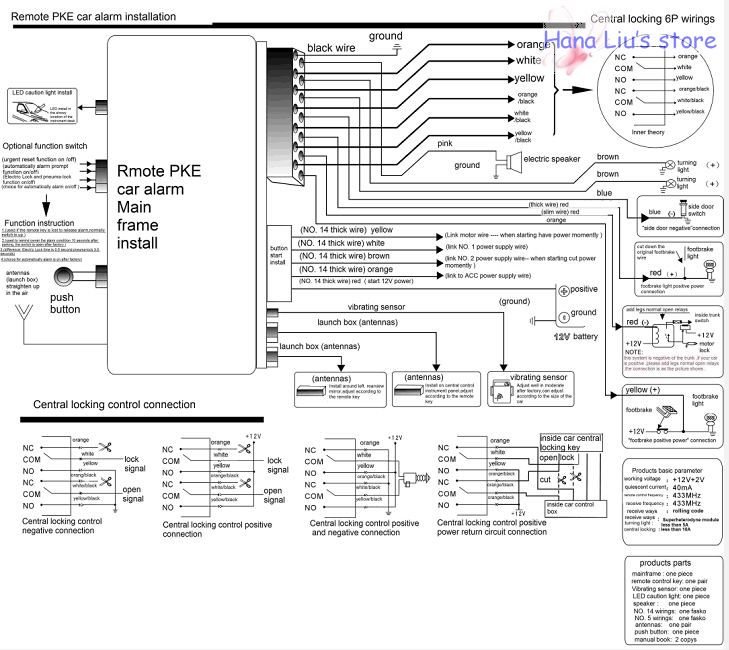

Наткнулся на такой девайс http://www.aliexpress.com/product-fm/49 ... alers.html
Загорелся поставить себе. По описанию пишут распознает владельца на расстоянии ближе 1,8 метра и разблокирует двери автоматически. Режимы: ACC; ON ;OFF; START.
Пока бескокоит вопрос по блокировке рулевой колонки, чета не нашел упоменания.
У кого какие мысли?

ну не знаю как у бея, но в сивках блокиратор руля механический вроде. не бедешь же привод ставить отдельный :?
а как там режимы то переключаются? АСС офф и тд?

Все верно, блокиратор механический. Хотелось бы что бы он присутсвовал.
Про алгоритм работы тож, еще не в курсе. Дальность, видимо как на обычных сигналках.
Прильщает подойти к машине, она дверь открывает. Сел, кнопка старт и в путь.

в аккорде 7-м японском есть такая фичя в некоторых комплектациях
карточка в кармане лежит
и еще функцию имобилайзера поддерживает
место под ключ может быть закрыто пластиковой заглушкой
и типа крутилки тока там присутствует
блокировка руля снимается как-то на электронном уровне видимо

Блокировку скорее всего можно снимать/ставить каким нибудь приводом типа ЦЗ-шного, дури там хватает. Меня больше смущает защищенность канала радиообмена, в новостях уже в который день рассказывают что в томске кодграбберы в ход пошли.

Штатный ключ так же подвержен перехвату, D2 там не использовали (во времена наших машин). Надежный способ - или сигналка с D2 или постановка на охрану с кнопки в салоне, по закрытию двери.
Как я понял, в этой системе помимо обычного радиообмена на 433.92 используются активные метки FRID, они на другой частоте. Прослушать их скорее всего можно, но это надо отдельно заморачиваться.
