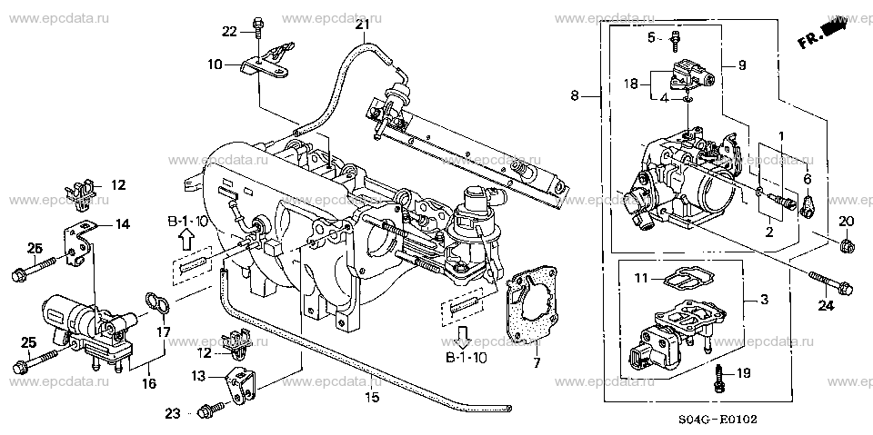

что значит двигатель вариаторный? А вод здесь есть такой вариант http://honda.epcdata.ru/civic_ferio/gf-ek3/" target="_blank

это значит в паре с какой коробкой этот двиг работал, есть у этих движков различия в клапанах холостого хода
кстати, у тебя какая сейчас стоит коробка?

вариаторный и механический двигатели отличаются клапанами холостого хода
если у тебя клапан №16, то донор был на механике
если №3, то на вариаторе

Спасибо за разьяснения. Посмотрел. Выходит вариаторный. Эт как тогда я уже год так на автомате катаюсь. или это не катастрофично?Старый хондокрут в гараже лежит, переставить этот клапан со старого я так понимаю возможно. Или нет? кстати а автоматный клапан вообще другой что ли?

автоматный клапан такойже, тока дроссель вертикальный
ездишь ты скорее всего постоянно на 12 клапанах
