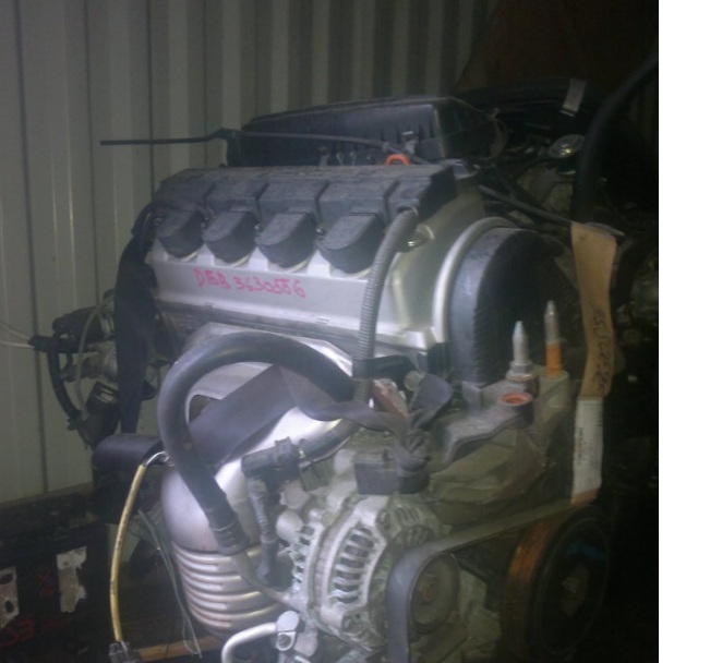

Здравствуйте, товарищи хондаводы!
Решил поменять свой d16a на d15b vtec и встал вопрос о выборе мозгов. Ранее коробка автомат была заменена на механику s22, но мозг остался старый и все работает хорошо. Машина Civic ek5 4wd 1997 г.в. Двиг заказал из Владика и уже через несколько дней он будет в Томске.
Буду очень признателен за советы и коменты.
вот как выглядит сам двиг

это не с ЕК кузова двиг по моему.....

блин, в ек не влезет?

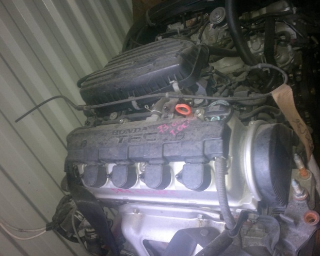

Это д15 похоже с 7-го поколения. Промахнулся ты с мотором походу, крепеж там другой вроде, и с мозгами не всё просто, коса твоя не сможет работать без переделки, тут 4 катушки и нет трамблера.

ага, получается, что с 7-го поколения. с EU1 или EU2. если по креплениям подойдет, то буду менять косу и искать мозги. Если будет требовать много переделок, то буду продавать ((

двиг поставить можно, вот тока втэковых мозгов 1,5 на механику в 7-м поколении не было
да и втэк тут не настоящий, а эко-втэк
думается проще его продать и искать двиг от 5 или 6 поколений

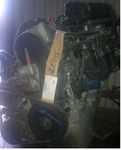

Сеня получил ДВС... По ходу там еще был не гидро, а электро усилитель руля. Соответственно и места под гидрач не предусмотрено ( Все же буду продавать.

совершенно верно, на 1,5 шла электрорейка
