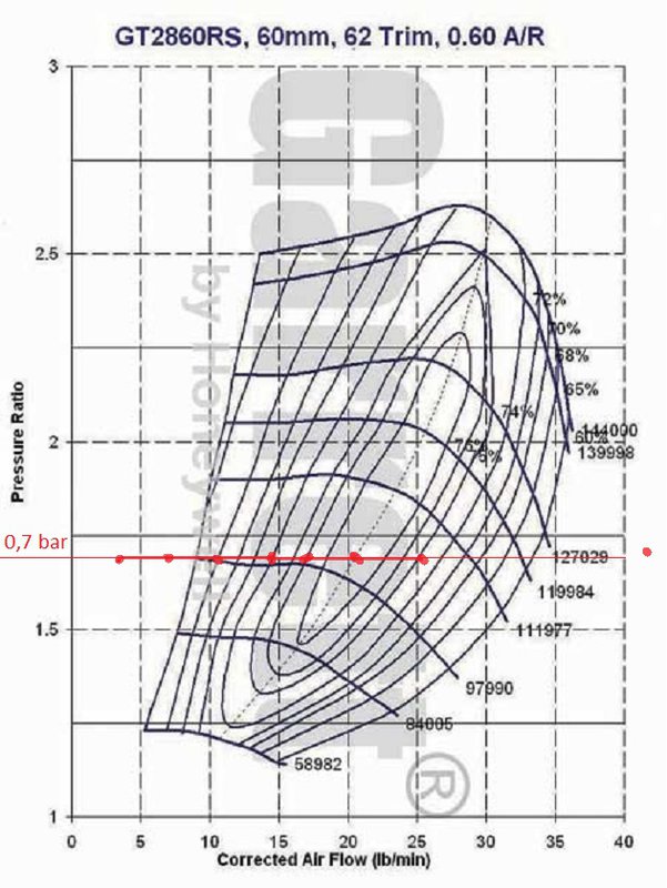

да вроде определился , - GT2860 300-350 сил до 6500 буст 0,7 должна держать устойчиво

Получается , что данная турбина ( GARRETT GT2860) на моём моторе выйдет на буст 0,7 на 2600-2800 об / мин ? и после 5500 будет сдуваться , но буст 0,7 она удержит ?

красный график- это расход воздуха при степени увеличения наддува 1,7 в фунтах/мин
ось абсцисс - расход воздуха фунт/мин
ось ординат - давление наддува ( почему 1,7 ? - атмосферное давление 1,0 атм + 0,7 наддув вот и получаем - 1,7 bar)
точки на красной линии - об/мин , соответственно -1000 , 2000 , 3000, 4000 , 5000 , 6000,
