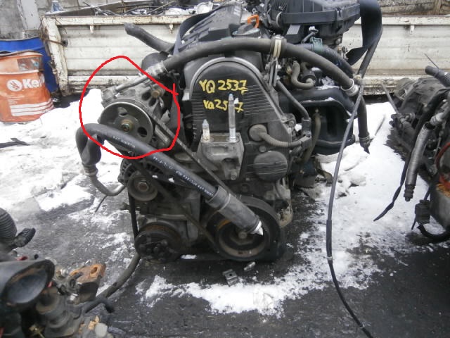

Имеется Цивик 2001г EU7(хэтч, левый руль) МКПП D14z6. В связи с умиранием двигателя решил поменять его на д17 или в крайнем случае на д15
Много чего не понимаю и в связи с этим есть некоторые вопросы....от новичка)
На данный момент остановился на таком варианте http://www.atc25.ru/parts/product/740028480.html" target="_blank (коса есть, комп тоже с ним идет, втек есть) Как Вам?
Поправьте меня, если я где-то не прав
1. на подушки Д17 должен встать без каких либо переделок. коробка, сцепление тоже должны подойти, только маховик перекрутить от старого двигателя
2. Если у меня МКПП, то обязательно нужен комп от мкпп? или нужно будет переключить мозги на нейтралку и усе?
3. Есть иммобилайзер, если будет новый комп - с ним будут проблемы? или надо как-то обманывать иммо?
4. С подключением втека более-менее понятно
5. На фотках д17 два ремня, а у меня 1(кондей тоже есть). ГУР? У меня электро рейка. Или кондей по другому стоит

2. мозг очень желательно мкпп, но просто передвигаться както можно будет и на вариаторном, скорее всего с холостыми проблема будет и движением с низкой скорость (по пробкам итп).
3. иммо пофиг, если на новом мозге его не будет и проблем не будет.
5. ну поставишь ремень короче. не проблема.
