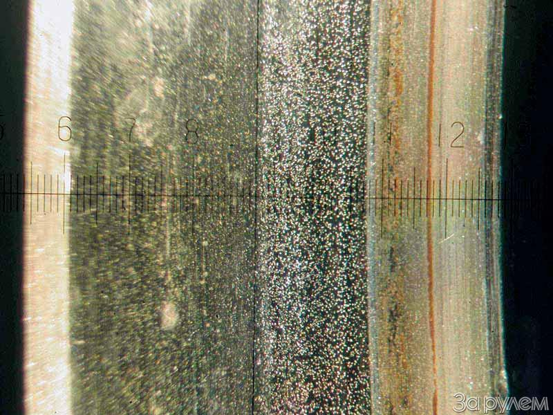

«Масляную» тему подсказал случай с доводкой на стенде тюнингового мотора. Собрали его из хороших деталей, с индивидуальной подгонкой по зазорам, обкатали (масло – «сороковка»), сняли характеристики, все – о’кей. А к приезду клиента залили «пятидесятку», на которой в дальнейшем планировалось гонять моторчик. Ожидали, естественно, прибавки момента и признательности заказчика… Однако все пошло не так, как было до сих пор: мотор даже «на глазок» стал «тупым»! Измерения на стенде подтвердили потерю 12% мощности на высоких оборотах (рис.1). Но ведь «пятидесятка», судя по аннотации, специально предназначена для тюнинговых и спортивных моторов. В чем же дело?
рис.1

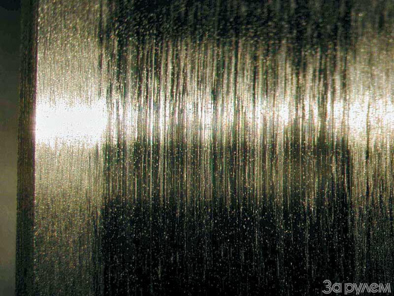

Рис. 3
Со второй цифрой все гораздо сложнее. На графиках зависимости крутящего момента двигателя от вязкости масла (рис.2) сразу прорисовались те самые оптимумы, о которых говорилось выше. Подтвердилось и то, что по мере увеличения скорости оптимум смещается в зону более высокой вязкости. Так, если мотор преимущественно работает на умеренных оборотах (2000…3000 об/мин), характерных для эксплуатации в городе, то ближе всех к оптимуму «сороковка».
Зато выше 4000 об/мин оптимум сдвигается к «пятидесятке». А что с ресурсом? Если пренебречь пусковым износом, на который влияют в основном присадки, включенные в состав базового пакета, то зависимость проста – чем больше вязкость, тем меньше износ (рис.3).

Вернемся к началу статьи: почему же «затупел» мотор на «спортивном» масле? Разобрав двигатель, увидели картину, характерную для начала температурного задира поршней во всех цилиндрах. Но ведь на масле 10W-40 все было нормально? Дело в том, что масляные пленки, формируемые поршневыми кольцами, создают серьезное тепловое сопротивление – ведь 60–80% тепла, воспринимаемого поршнем от газов в камере сгорания, отводится через кольца. А теплопроводность масла очень низкая. И чем толще пленки, тем меньше тепла отводится от поршня – его температура растет, а значит, увеличивается и диаметр детали. Кстати, допуски зазоров по размерным группам учитывают возможность работы двигателя на маслах четко определенных классов. А «пятидесятка» в число рекомендованных АВТОВАЗом не входит…
Так вот, простой переход с «сороковки» на «пятидесятку» для нашего мотора приводит к увеличению температуры поршня на 8–15 градусов в зависимости от режима его работы. Но кто это учитывает при выборе масла? И еще. Очевидно, чем более толстые пленки остаются в цилиндре, тем больше масла израсходуется на угар. Поэтому, используя более вязкое масло, не удивляйтесь, если его расход возрастет.

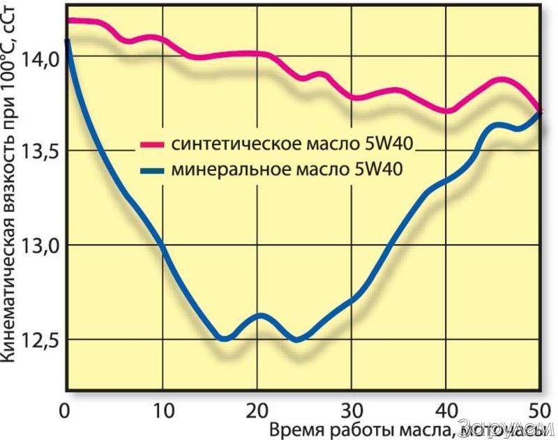

Насколько реально тип масла влияет на стабильность его параметров, может дать представление простой эксперимент. Берем два масла одной российской фирмы – минералку и синтетику 5W40 и поочередно проверяем на одном и том же двигателе в течение 50 моточасов. Если пересчитать на пробег, получится где-то 4000 км. По ходу испытаний через каждые 5 моточасов отбираем пробы и измеряем параметры вязкости при разных температурах. Результат – на рисунке.
У минералки вязкость поначалу, как правило, значительно уменьшается – идет разрушение загущающих присадок, но с какого-то момента она начинает расти: сказывается накопление продуктов распада в масле. А вот участка стабильной вязкости практически нет! В определенной степени это, кстати, учитывают и требования SAE: согласно им, для таких масел допускается разброс вязкости при 100°С от 12,5 до 16 сСт (сантистокс – единица измерения вязкости), зато ее колебания укладываются в предел погрешности замера.
