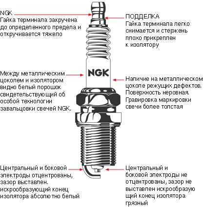

http://www.ngkntk.ru/3838.0.html
Будьте осторожны: в продаже иногда появляются поддельные свечи зажигания NGK.
Обратите внимание на перечень характерных различий между настоящими свечами зажигания NGK и подделкой.
Выявляны следующие типы фальцифицированных свечей зажигания: BP6E (V-Line 4), BPR6E (V-Line 2), BCPR6ES-11 (V-Line 11), BPR6ES-11 (V-Line 13).
Также просим обратить внимание на товаросопроводительные документы. На настоящие свечи зажигания NGK распространяется сертификат соответствия РОСС JP.MT08.В02762, срок действия с 14.11.2006 по 14.11.2009. Товар, поставляемый с другими сертификатами, также может быть поддельный.
В случаях обнаружения поддельных свечей зажигания NGK, к нарушителю будут применены меры в судебном порядке, включающие уплату компенсации, конфискацию товара и другие серьезные меры наказания. NGK является строго регистрированной торговой маркой NGK SPARK PLUG CO., LTD.

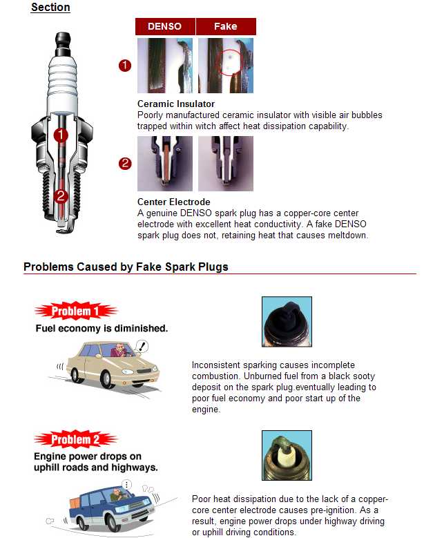

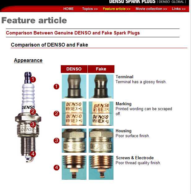

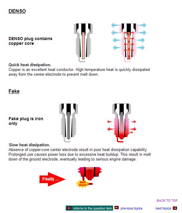

АлеKSеу писал(а):Gро Denso:
ftp://honda-club.tomsk.ru/incoming/%D1% ... 0PLUGS.htm
выложи сюда, мне на фтп мама не разрешает ходить
АлеKSеу
Сообщения:2997
  »  27 окт 2008, 11:49
27 окт 2008, 11:49
ок вечером выложу
