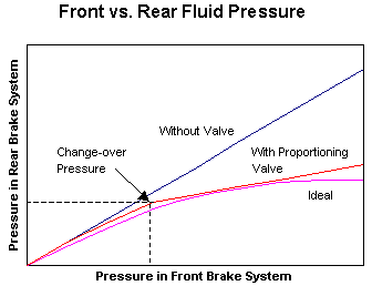

Статический. Изначально тормозные силы спереди и сзади различаются за счет меньшего диаметра поршня суппорта сзади, и меньшего тормозного диска. Плюс к этому в заднем контуре стоит давайс, proportioning control valve, который до какого то порога давления на входе отдает давку назад без редуцирования, после порога - уменьшает, на фиксированное значение. По сути это режимы hard breaking и light breaking.

Поэтому прежде чем прикручивать неродные тормоза, надо сто раз подумать и прикинуть. Зыбкий баланс можно нарушить даже установив пружины пониже и пожестче, не говоря о суппортах.
