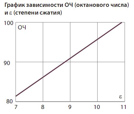

Отвечаем: октановое число бензина указывает на его способность противостоять детонации. Чем выше ОЧ, тем меньше вероятность аномального горения бензина в камере сгорания (аномальное горение – это детонация и калильное зажигание, и путать эти два совершенно различных явления не стоит). В нашем случае аномальным считается детонация. Бензин в четырехтактных моторах, к примеру, с октановым числом по исследовательскому методу, равным 80 (по моторному – 76), может использоваться в моторах, в которых не очень большая степень сжатия: где-то от 6:1 до 7:1. Степень сжатия (не путать с компрессией) – это величина, определяющая соотношение объемов внутренней части цилиндра, замеренного (вычисленного) в двух положениях поршня – в нижнем и верхнем. Определяется она по формуле
где Vh – рабочий объем цилиндра, Vc – объем камеры сгорания. Так вот, сжимая топливно-воздушную смесь в моторе со степенью сжатия, к примеру, 6:1, получим давление (поршень в верхней мертвой точке), равное pс = p0+ Е^n-1 , где рс – давление в конце такта сжатия, р0 – начальное давление, n – показатель политропы газов. В моторе с большей степенью сжатия, например, 10:1, давление, соответственно, будет больше. При увеличении давления бензин быстрее возгорается, и сам процесс горения ускоряется. Температура в конце такта сжатия определяется по формуле Tс = Т0· Е^n-1 , где Tс – температура в конце сжатия, Т0 – температура до сжатия, n – показатель политропы. Ускорение горения бензина может приводить к взрывам, т. е. к детонации. При этом низкооктановый бензин может взрываться до достижения поршнем верхней точки, и, следовательно, поршень будет получать давление в сторону, обратную вращению коленчатого вала, либо произойдет взрыв в ВМТ (верхней мертвой точке), что тоже нехорошо, так как ударные нагрузки на поршень в данном случае будут очень велики,

Резюме: заливая в бак бензин с большим октановым числом, чем предписано инструкцией, вы не только не увеличите мощность, но и снизите ее. Возможно также значительное изменение температурного режима, что плохо для силового агрегата. К примеру, снижение на две единицы ОЧ практически никак не отразится на работе некоторых моторов с небольшой литровой мощностью, в то же время есть некоторые конструкции, которые не потерпят этого. Использование бензина с ОЧ, на две единицы больше рекомендованного, тоже может привести к нехорошим последствиям.
Исключение – моторы, которые способны подстраивать систему зажигания под ОЧ бензина. Словом, мотор мотору – рознь, и при его покупке стоит озадачиться вопросом: всеяден ли он или нет?
