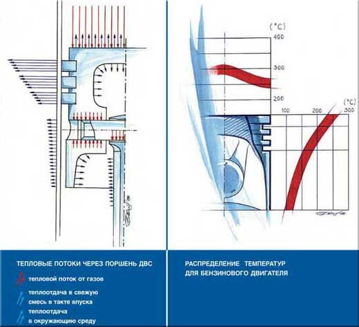

Итак, топливо, сгорая в надпоршневом пространстве, выделяет огромное количество тепла в каждом цикле работы двигателя. Температура сгоревших газов достигает 2000 градусов. Только часть своей энергии они передадут движущимся деталям мотора, все остальное в виде тепла нагреет двигатель, а то, что останется, вместе с отработанными газами улетит в трубу. Из курса общей физики известно, что если два тела передают друг другу тепло, то передача тепла будет происходить до тех пор, пока их температуры не уравняются. Следовательно, если мы не будем охлаждать поршень, он через некоторое время расплавится. Это принципиально важный момент для понимания условий работы поршневой группы. А особенно важно, если мотор форсируется. Всегда, когда мы заставляем мотор увеличить мощность, пропорционально увеличивается количество тепла, генерируемое в камере сгорания в единицу времени. Конечно, расплавленные поршни мы видим чрезвычайно редко, однако в любых их проблемах всегда незримо присутствует температура. Примерно так же, как в любом дорожно-транспортном происшествии - скорость. Виноват, конечно, водитель, но.... Если бы автомобили не двигались, никто бы не пострадал. Дело в том, что с ростом температуры механические характеристики всех материалов ухудшаются. Поэтому нагрузка, которая при 100 градусах Цельсия вызывает упругую деформацию материала, при 300 градусах деформирует изделие, а при 450 разрушит его. Поэтому мы должны или принимать меры по предотвращению роста температуры поршня, или использовать материалы, способные выдержать рабочие нагрузки при высоких температурах. Чаще всего и то и другое. Однако в любом случае конструкция поршня должна быть такова, чтобы в нужных местах было необходимое количество металла, способное противостоять разрушению.
Еще раз повторим известный из курса общей физики факт, что тепловой поток направлен от более нагретых тел к менее нагретым. Тогда мы сможем увидеть распределение температур по поршню во время его работы и определить важные конструктивные моменты, влияющие на его температуру, т. е. понять, за счет чего он охлаждается. Нам известно, что наиболее нагретым является рабочее тело, или, другими словами, газы в камере сгорания. Совершенно понятно, что, в конце концов, тепло будет передано окружающему автомобиль воздуху - самому холодному и в то же время при определенном допущении бесконечно теплоемкому. Воздух, омывая радиатор и корпус двигателя, студит охлаждающую жидкость, блок цилиндров и корпус головки. Нам осталось найти мостик, по которому поршень отдает свое тепло в блок и антифриз. Есть для этого четыре пути. Они совершенно разные по своему вкладу, однако все заслуживают упоминания, так как в зависимости от конструктивных особенностей двигателя имеют большее или меньшее значение.
Итак, первый путь, обеспечивающий наибольший поток, - это поршневые кольца. Причем первое кольцо играет главную роль, как расположенное ближе к днищу. Это также наиболее короткий путь к охлаждающей жидкости через стенку цилиндра. Кольца одновременно прижаты и к поршневым канавкам, и к стенке цилиндра. Они обеспечивают более 50% теплового потока. Второй путь менее очевиден, однако трудно его недооценить. Вторая охлаждающая жидкость в двигателе - масло. Имея непосредственный доступ к наиболее нагретым местам мотора и несмотря на небольшой объем и слабую циркуляцию, масляный туман уносит с собой и отдает в поддон картера значительную часть тепла именно от самых горячих точек. В случае применения масляных форсунок, направляющих струю на внутреннюю поверхность днища поршня, доля масла в теплообмене может достигать 30 - 40%. Понятно, что, нагружая масло в большей степени функцией теплоносителя, мы должны позаботиться о том, чтобы его остудить. Иначе перегретое масло может потерять свои свойства и стать причиной выхода из строя подшипников. Также, чем выше температура масла, тем меньше тепла оно способно перенести через себя. Третий путь - через массивные бобышки в палец, затем в шатун, а оттуда в масло. Он менее интересен, так как на пути есть существенные тепловые сопротивления в виде зазоров и стальных деталей, имеющих значительную протяженность и низкий коэффициент теплопроводности. И четвертый путь - совсем не в масло или охлаждающую жидкость. Часть тепла отбирает на свой нагрев свежая топливовоздушная смесь, поступившая в цилиндр в такте впуска. Количество свежей смеси, а следовательно, и количество тепла, которое она отберет, зависит от режима работы и степени открытия дросселя. Надо заметить, что тепло, полученное при сгорании, также пропорционально заряду. Поэтому этот путь охлаждения носит, во-первых, импульсный характер, во-вторых, отличается скоротечностью, в-третьих, пропорционален последующему нагреву и, в-четвертых, высокоэффективен благодаря тому, что тепло отбирается с той стороны, с которой поршень нагревается. Здесь следует упомянуть о стандартном приеме, который используется при настройке спортивных моторов. Дело в том, что теплоемкость смеси сильно зависит от ее состава. Чем больше топлива в ней содержится, тем больше тепла будет потрачено на его испарение. Очень часто, чтобы нормализовать работу мотора, нужно чуть-чуть, всего на 5 - 10 градусов, понизить внутреннюю температуру. Это достигается легким переобогащением смеси, чуть богаче, чем необходимо. На процесс горения это никак не сказывается, а температура падает. Исчезает калильное зажигание, отодвигается порог детонации. Всегда лучше чуть богаче, чем беднее. Моторы, работающие, например, на метаноле, значительно менее требовательны к системе охлаждения из-за втрое большей теплоты парообразования, чем у бензина.
Таким образом, в силу большей значимости следует уделить более пристальное внимание передаче тепла через поршневые кольца. Совершенно понятно, что если этот путь мы по тем или иным причинам перекроем, то маловероятно, что двигатель выдержит сколько-нибудь длительные форсированные режимы. Температура вырастет, материал поршня "поплывет", и двигатель разрушится. Тут я хочу упомянуть такую, на первый взгляд, совершенно не относящуюся к процессу теплообмена характеристику, как компрессия. О компрессии знает каждый человек, хоть раз сталкивавшийся с покупкой подержанного автомобиля. Это наиболее популярный параметр, который хочет знать каждый владелец автомобиля, заботящийся о двигателе своей машины. Компрессия косвенно показывает степень неплотности поршневой группы. С точки зрения теплопередачи это очень важный параметр. Давайте представим себе, что кольцо не прилегает по всей своей длине к стенке цилиндра. Тогда сгоревшие газы, прорываясь в щель, создадут барьер, препятствующий передаче тепла от поршня через кольцо в стенку цилиндра. Это почти то же самое, как если бы мы закрыли часть радиатора и лишили его возможности охлаждаться воздухом. Еще более страшная картина, если кольцо не имеет тесного контакта с канавкой. В тех местах, где газы имеют возможность протекать мимо кольца через канавку, участок поршня лишается принципиальной возможности охлаждаться и, даже более того, оказывается в "тепловом мешке". Как результат - прогар и выкрашивание части огневого пояса, прилегающей к месту утечки. Именно поэтому всегда уделяется так много внимания геометрии цилиндра, кольца и износу канавки. И не ухудшение энергетики здесь главная причина. Ведь небольшое количество газов, прорывающихся в картер, несет в себе слишком малую энергию, чтобы повлиять на потерю давления в такте рабочего хода и, как следствие, на потерю момента двигателем. Тем более, когда мы говорим о высокооборотном моторе. Гораздо больший вред даже небольшая неплотность наносит двигателю в смысле локальных тепловых перегрузок, потери жесткости и надежности. Вот еще почему не живут долго двигатели, восстановленные методом замены колец или перегильзовкой блока под старые, отжившие свой век "номинальные" поршни. Вот почему первым у спортивного мотора разрушается цилиндр, имеющий меньшую компрессию.
Тут, вероятно, необходимо коснуться вопроса, который всегда обсуждается при изготовлении специальных поршней для спортивных или тюнинговых приложений. Сколько колец будет у нового поршня? Два? Три? Какой толщины должны быть кольца? С точки зрения механики, чем меньше колец, тем лучше. Чем они уже, тем меньше потери в поршневой группе. Однако при уменьшении их количества и высоты мы неизбежно ухудшаем условия охлаждения поршня, увеличивая тепловое сопротивление днище - кольцо - стенка цилиндра. Поэтому выбор конструкции - всегда компромисс. И чем быстроходней мотор, тем жестче становятся рамки. Скоротечность процессов диктует меньшие требования к уплотнению. Растущие со скоростью механические потери необходимо уменьшать, иначе все, что преобразовали в механическую мощность, не донесем до колес. Однако и количество тепла в единицу времени вырабатываем пропорционально больше, мостик для охлаждения требуется как можно шире. Вот и нужно одновременно чтобы кольца были и узкие, и широкие. И нужно их два для быстроходности и три для эффективного охлаждения поршня. Разрешение этой задачи - суть компетентность конструктора. А результаты его работы - в сбалансированности двигателя. В настоящее время инженерами, работающими в мощных производственных компаниях и научных центрах, накоплен огромный эмпирический материал и на его основе созданы расчетные методы, позволяющие с большой точностью предсказать поле температур и характеристики конкретного изделия. Большинству тюнинговых компаний и спортивных конюшен они недоступны. Автору, к сожалению, тоже. Эта статья намеренно не содержит конкретных значений многих величин, которые позволили бы некоторым читателям взяться за калькуляторы. Тепловые расчеты на пальцах - бесперспективное занятие. Ее задача - показать ту сторону процессов, происходящих в двигателе, которая всегда подразумевается, но никогда всерьез не рассматривается. Я хотел только проявить качественные связи и объяснить важность и необходимость в своей работе учитывать влияние его величества тепла.
