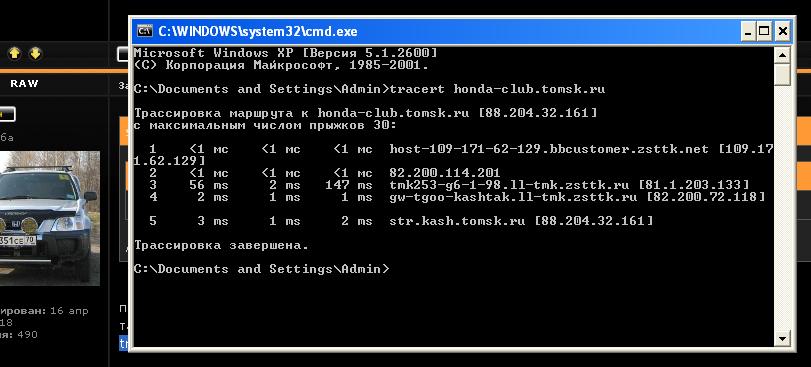

вот такая гадость вылазиет, зы вчера обнаружил что сайт открывается)

Re: внешний ip адрес  »  25 апр 2011, 08:17
25 апр 2011, 08:17
salomon писал(а):вот такая гадость вылазиет, зы вчера обнаружил что сайт открывается)
затуп на 133 айпи и все - проблема на стороне ттк.
скорее всего следствие проблемы - перегруженное оборудование.

Re: внешний ip адрес  »  08 май 2011, 16:28
08 май 2011, 16:28
Amato писал(а): затуп на 133 айпи и все - проблема на стороне ттк.
Это 147 мс затуп ???!!!

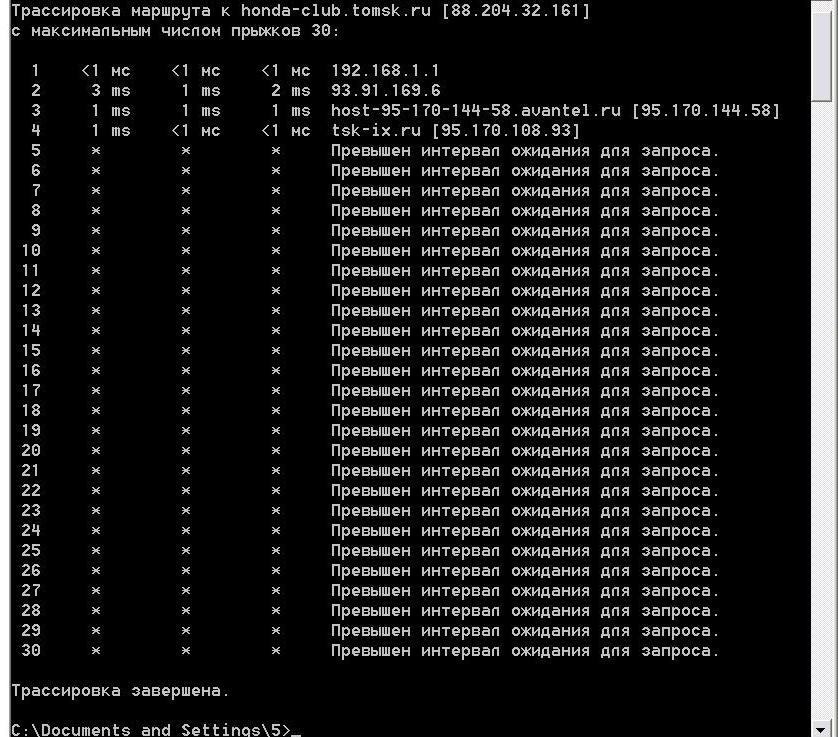

Re: внешний ip адрес  »  28 июн 2013, 11:51
28 июн 2013, 11:51
Не могу зайти с работы на сайт ip 91.210.72.170

Re: внешний ip адрес  »  28 июн 2013, 11:54
28 июн 2013, 11:54
трассировку

Re: внешний ip адрес  »  28 июн 2013, 12:14
28 июн 2013, 12:14
Вот

Re: внешний ip адрес  »  28 июн 2013, 14:38
28 июн 2013, 14:38
Код: Выделить всё
[hck@honda-club]$ mtr 91.210.72.170
                             My traceroute  [v0.80]
honda-club.tomsk.ru (0.0.0.0)                          Fri Jun 28 13:33:01 2013
Keys:  Help   Display mode   Restart statistics   Order of fields   quit
                                       Packets               Pings
 Host                                Loss%   Snt   Last   Avg  Best  Wrst StDev
 1. gw.kash.tomsk.ru                  0.0%     7    0.7   1.1   0.7   2.2   0.6
 2. ext-gw.kash.tomsk.ru              0.0%     7    0.3   0.9   0.3   1.4   0.5
 3. erx320-1.bbn.tomsknet.ru          0.0%     7   11.7   7.7   6.5  11.7   1.8
 4. xe-7-2-0.tom-dr1.ncc.sibirteleco  0.0%     7    7.7  11.7   3.3  47.5  15.9
 5. 213.228.119.174.ncc.sibirtelecom  0.0%     7    7.5  12.3   3.1  50.9  17.1
 6. sibptus-peering.bbn.tomsknet.ru   0.0%     7    7.6   6.7   3.1   8.9   1.9
 7. trecom-peering.tomsk.avantel.ru   0.0%     7    7.6   8.1   6.7  11.1   1.6
 8. gi0-1-nahan12-bbn.tomsk.avantel.  0.0%     7    7.6  13.2   5.7  46.3  14.7
 9. ???
Код: Выделить всё
[hck@honda-club]$ mtr tsk-ix.ru
honda-club.tomsk.ru (0.0.0.0)                          Fri Jun 28 13:33:23 2013
                                       Packets               Pings
 1. gw.kash.tomsk.ru                  0.0%     4    1.5   1.8   0.8   2.5   0.7
 2. gate.net.tomline.ru               0.0%     4    1.1   0.8   0.8   1.1   0.1
 3. tsk-ix.ru                         0.0%     4    0.7   0.7   0.7   0.8   0.1
Проблема где то между, на сервере один дефолтный маршрут и нет фильтров для этого адреса.
