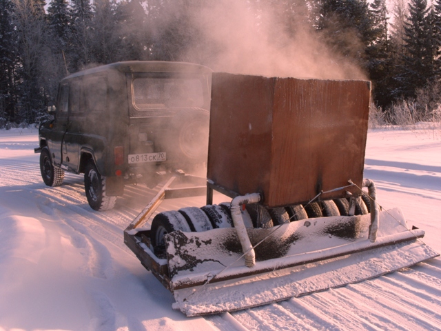

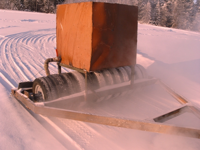

Всем доброго времени суток уважаемые хондаводы! Решил разместить эту тему сдесь так как это впервую очередь новость, а уж будут ли на этом треке мероприятия это покажет время. В общем с момента празднования ДР клуба я и мой напарник, товарищь и очень хороший человек Вячеслав Геннадьевич Волков озадачились созданием благоприятных условий для дальнейшего развития зимнего и летнего автоспорта у себя в регионе. Для этого в нашем пользовании и оказалось что и вличной собственности Геннадича имеется земельный участок на котором вполне реально можно разместить весьма интересный автодром, так как времени до зимы оставалось немного, а бюджет был весьма не велик мы приняли решение поработать бульдозером для создания подъездных путей только к самому земельному участку, а уже саму конфигурацию трека топтать в поле автомобилями. После того как выпало достоточное количество снега мы взялись прокладывать эскиз трассы ЦРВхой покатав трассу пару дней я понял что все неровности чистого поля не прикатать автомобилем ну или же необходимо кратно большее их количество, что бы создать нечто похожее на дорогу. Я взялся изобретать прицеп для укатки снега основой идеи был когдато увиденный у дорожников каток из множества колес. Мою идею поддержал и Славян в итоге к вечеру тертеж был готов Закупили металл в ТомМаге взяли болгарин и сварочный и свояли вот такой каток!
Конечно необошлось без помощи почти всей пожарной части и токаря! Кстате в процессе эксплуатации прицеп показал свои слабые места и будет дорабатываться. Но с ним дело пошло куда веселее сумарный вес его вышел около 400 кг и загрузка водой на 1000л. итог 1400кг. с таким весом удалось прикатать снег равномерно и очень плотно, сзади прицепа сделали гребенку для сброса воды и установили толстую резину которая ровняет неровности после колес и по ней же стекает вода в результате вода не так сильно разъедает снег и ложится ровнее. Заливали в мороз -30-35 схватывает моментально и пройдя круг по пролитому участку можно уже ехать. В итоге с прицепа на трек путем подвоза воды было вылито 16 тонн воды после чего он основательно окреп и мы решили лить воду рукавом напрямую с емкостей и вылили еще 24 тонны в итоге на треке сейчас очень хороший лед и 40 тонн воды. Так как трек был эксперементальным для проверки собственных сил и возможносте мы сделали его маленьким всего около 600м с одним прямым участком и пятью коварными поворотами. Надеюсь на следующий год мы сделаем его минимум на 1000м.

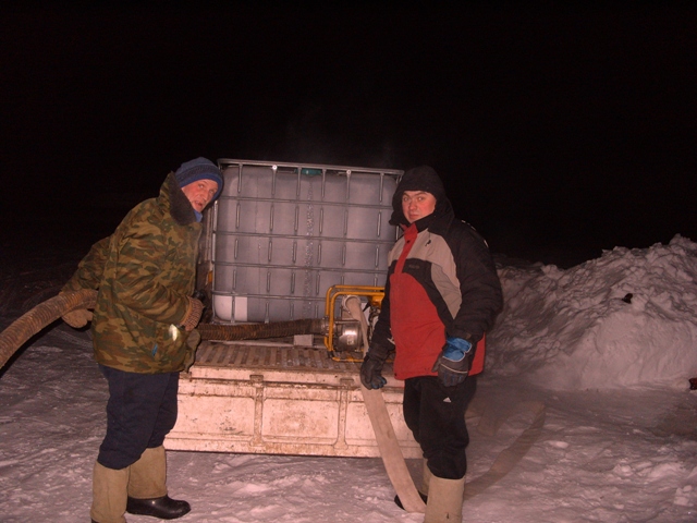

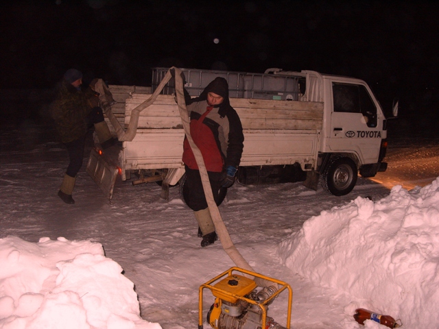

Техника и люди работавшие в суровых условиях:
За что им огромное спасибо!!!!!!! Благоприятные условия:
1. В полутора километрах от трека находится река которая и послужила основным водоисточником.
2. Имеется экономичный подвозчик воды маленький, но работящий грузовичок тойота.
3. В ПЧ позимствованна экономичная и производительная помпа.

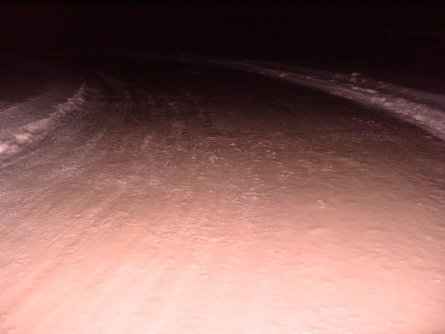

Ну и результат нашей работы да ширина трассы получилась около 5м к сожалению в темноте, так что плоховато видно, но работать приходилось после основной работы и в выходные.
