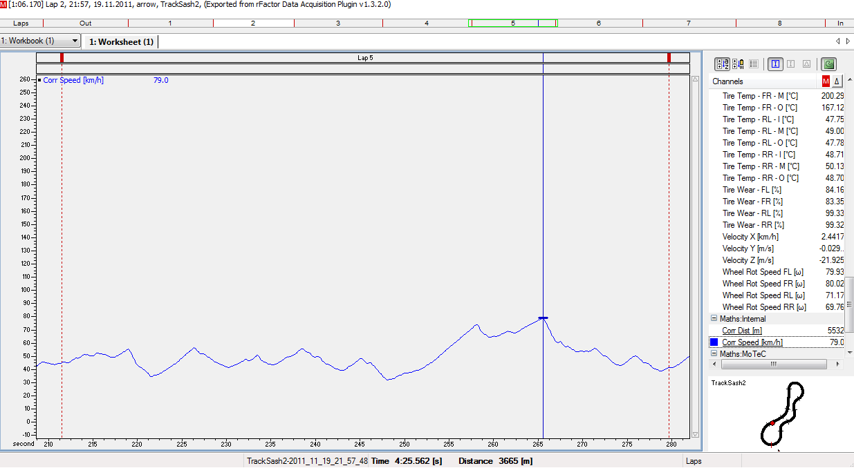

а ты продольное и поперечное G сколько брал?

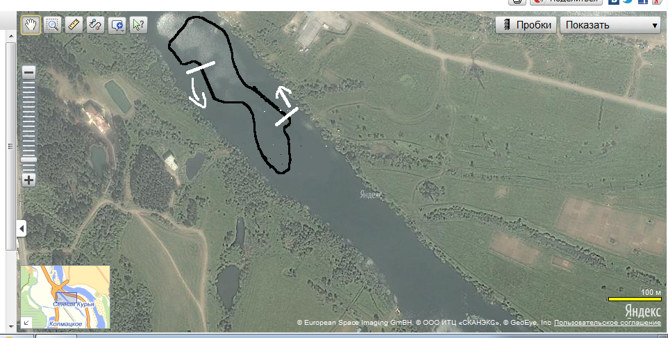

Hondovod писал(а):ну сеш последнюю вроде ниче нарисовал. Угловатые углы сровняются в процессе, поэтому можно сразу их закругленными рисовать :)
Да это просто схема. углы конечно уже можно на основе симуляторе отыграть и уже финально закруглить как правильно.

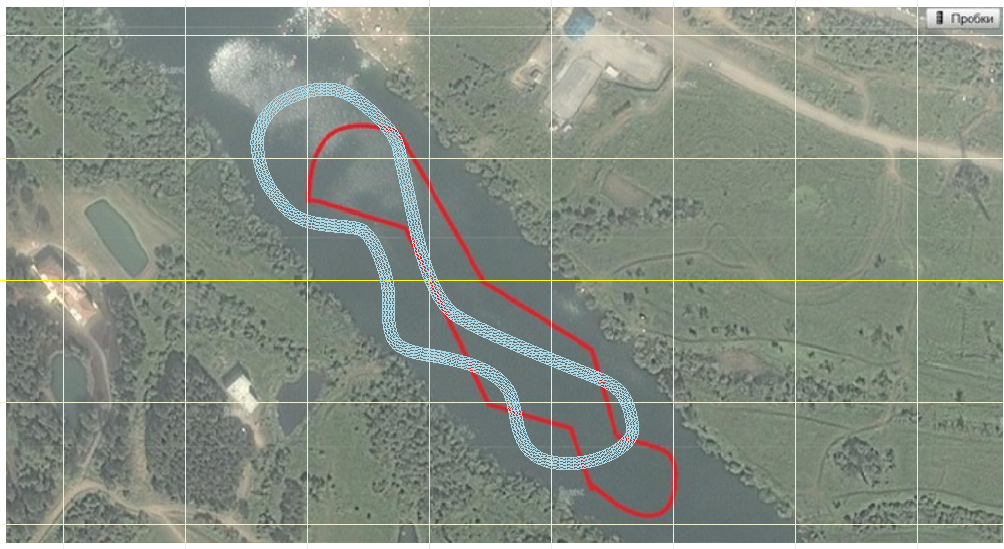

очень медленно вышло, примерно также как левая часть у нас на степановке. сплошные повороты.

Hondovod писал(а):а ты продольное и поперечное G сколько брал?
0,35 гдето

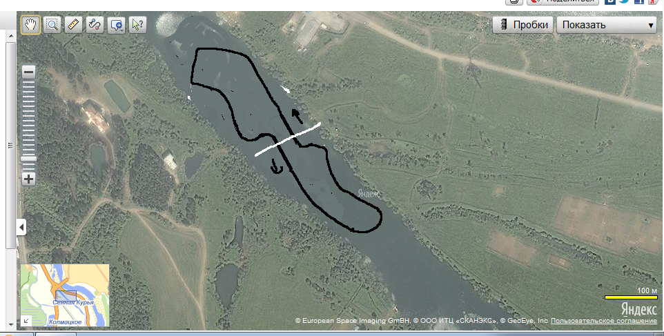

Голубой вариант вполне неплох. По факту можно немного растянуть трассу дальше вглубь по озеру.
40-70 вполне нелохой скоростной режим на льду.

я лично за красный первоначальный твой вариант. голубой неинтересный :(

на льду 0.35 не будет. Бери 0.15-0.2 продольный 0.25-0.3 поперечный

0,3 пробовал, получилосоь очень очень медленно машина просто скользит, совсем не цепляясь даже в самом плавном повороте.
похоже у симулятора крышу сносит от такого слегка.

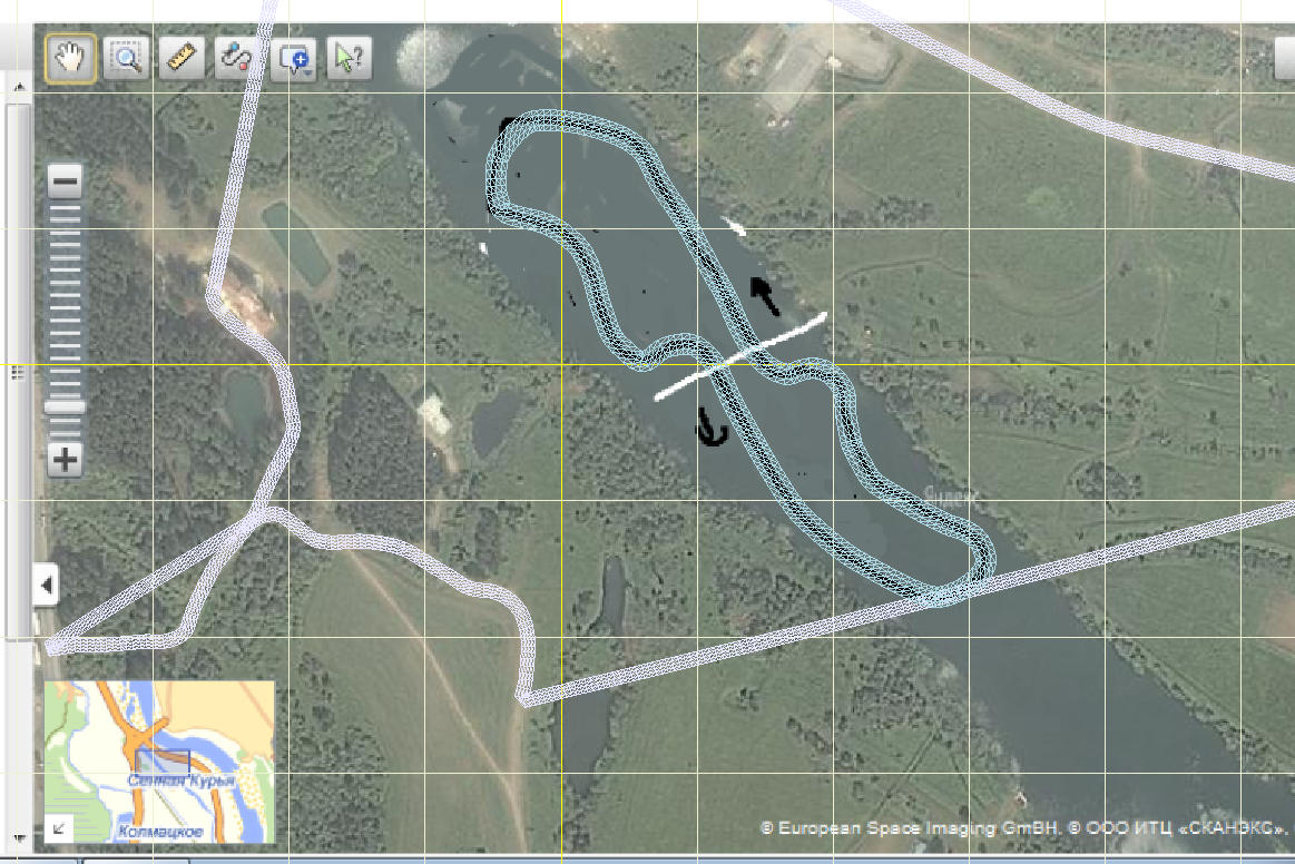

под карусель вариант

под карусель надо старт-финиш на одной линии. как здесь будешь определять кто победил?
Mente et manu
PO
POMA
Re: Зимний ледовый трек.  »  19 ноя 2011, 23:59
19 ноя 2011, 23:59
отсечка скажет кто раньше пересек, но щас еще буду рисовать с одной линией
вот:

ну я тебе реальные цифры написал, на форсаже было 0.2-0.25G/0.35-0.4G
Симулятор визуально может плохо передает скорость

понизил слегка сцепление шин.
вот этот трек ничошный, тока длинный очень.
ну и максималка по моему мнению должны быть повыше все таки. 70кмч чо за гонки, это девачкам тока ездить.

Неплохой вариант. Только надо проработать что бы не ближе 10м к берегу было.

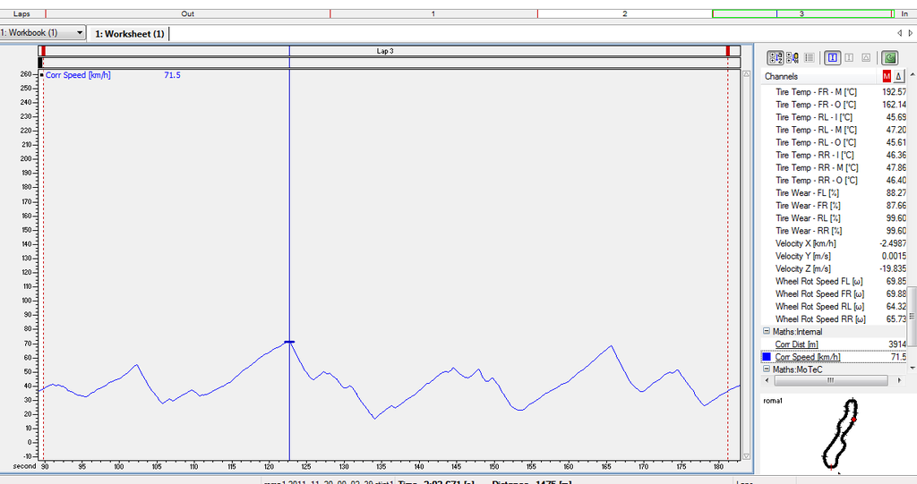

по Югозаподному данный по максималке было 61. Я скажу это была быстрая трасса. Кстати говоря конфиг был примерно такой как получился на этой страницы во третьем сообщении. Ездить было не скучно ИМХО. Рома скажет как это было в реале. максимальное G 0.22-0.23
