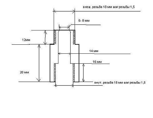

Обманка под 2-ю лябду (на D16) может кому пригодиься  »  19 мар 2012, 13:52
19 мар 2012, 13:52
вот
