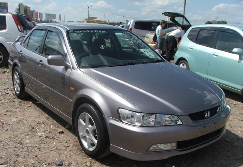

Рашит писал(а):а мне кажется вылет 55 и 40 будет зло. надо 45-48. ступица 64 по моему. ну и ширину 6.5
Ага чичас, нифига не зло
На подобной машине.
Вот например смотри вылет 23 (195/60 R15 ширина диска 6.5)
Ничего, никогда, нигде не цепляло никапельки))
001вылет на аккорде.png (856.45КБ)1879 просмотров

это точно 23?

Stas писал(а):Тебе завтра на хондовку диск привезти? :mrgreen:
cмотрю мануал и нифига не доходит как у тебя арки не цепляло :)
195/60 R15 ширина диска 6.5 - рекомендованный вылет при таких размерах 50-45 (50-43).
так что привози :)
так что привози :)
Рекомендуемый размер ещё не значит максимально возможный :)
Но я неговорю, чтоб все ставили вылет именно 20ку с хвостиком, в дальнейшей жизни машины лето было с вылетом 35, зима 37(с шипами), но это ещё раз подтверждает,
что можно ставить вылет меньше 40ка, и цеплять ничего не будет.
Правда поправочка, стойки и пружины у меня убитыми небыли))
Сегодня на хондовке был диск тот самый который на фотке.
Рашит, лично изучил его.
Я же предвидя ситуацию, что маркировке на диске он может и не поверить, придусмотрительно захватил с собой штангенциркуль и фонарь.
После дополнительного ручного замера, Рашит, покрайне мере на хондовке дал согласие - что замеряем диск именно с вылетом 20 с небольшим.
