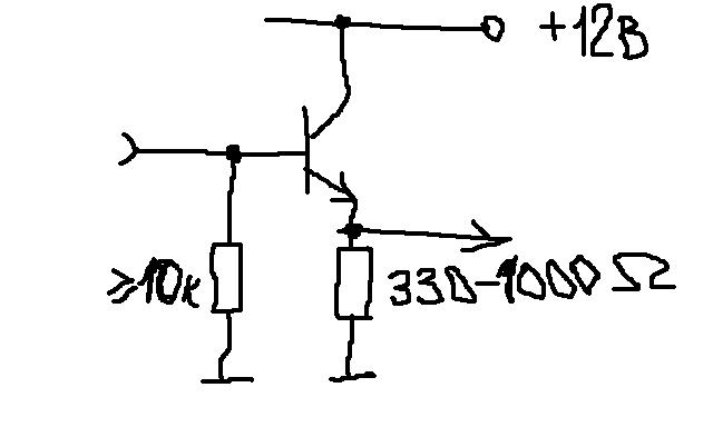

чтобы не потерять сохраню здесь.
схема подключения тахометра автомобиля к ардуино через оптопару.
слева вход сигнала тахометра, справа выход на оптопару.

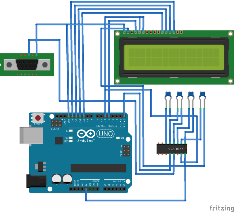

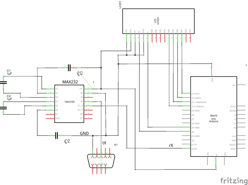

кое кто просил схему подключения показометра ширика. выкладываю принципиалную схему и для самых маленьких макетную схему :)
в редакторе чото у меня не получилось микросхему нужную создать. поэтому поставил на схему первую попавшуюся в DIP16 корпусе. так что на название смотреть не стоит, это микросхема MAX232

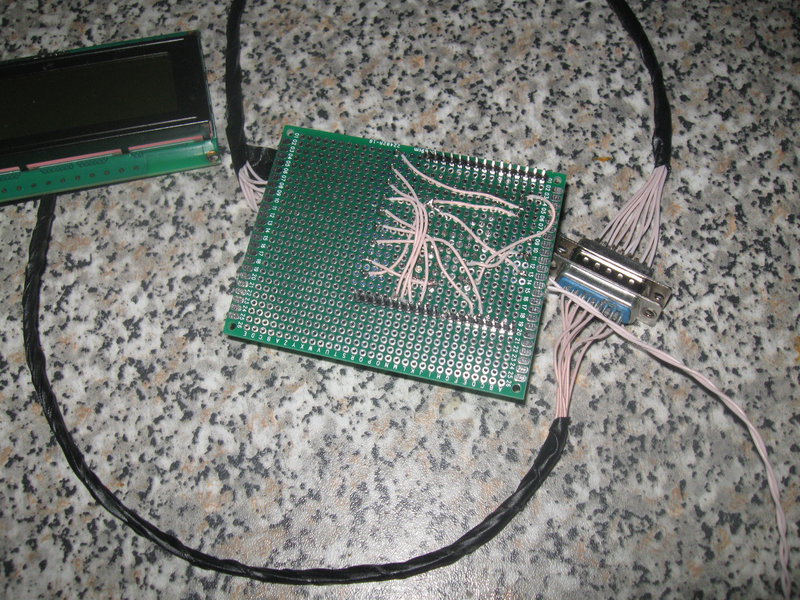

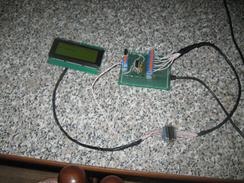

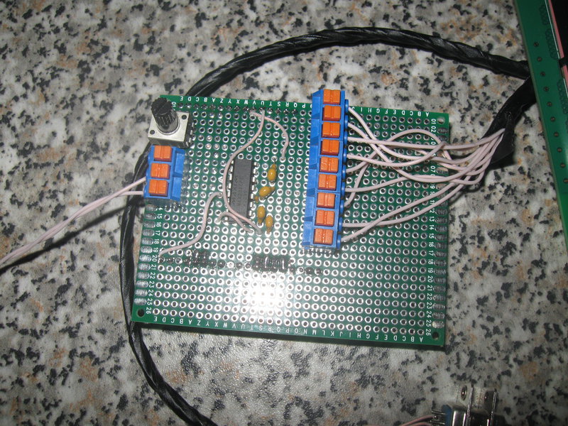

собрал девайс окончательно на монтажной плате.
слева три клемника это для подключения ширика к девайсу, справа 9 клемников это подключение экрана. потенциометр для регулировки яркости подсветки дисплея.
