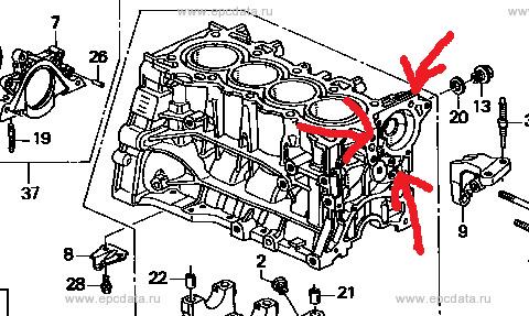

на этой картинке http://honda.epcdata.ru/integra/gf-dc1/ ... ine/32865/" target="_blank
правая половина ремня ГРМ имеет изгиб, как раз там помпа

а если быть точнее, то тут
