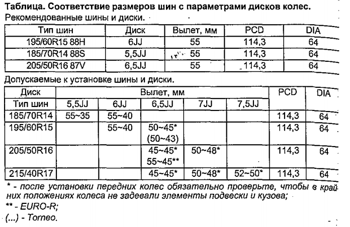

Собственно интересует Вылет дисков Accord CF4.
Нужно поставить 16ые колесики.
диски нашел с 38 вылетом и с 48 вылетом. собственно какие встанут по вылету. желательно от и до
ну размер резины естественно какой нужен?

стоковые размеры 195/60/15, вылет вроде 50
ну а шины по калькулятору прикинь какие вкатят

anisimch, ошибаешься! У стоковых колёс вылет 55 и ширина диска 6JJ! Оптимальный вылет для таких машин это 45-55, ниже 45 будет шоркать об арку при загруженной машине. Так что лучше бери с вылетом 48, и будет все чётко!

Санька писал(а):anisimch, ошибаешься! У стоковых колёс вылет 55 и ширина диска 6JJ! Оптимальный вылет для таких машин это 45-55, ниже 45 будет шоркать об арку при загруженной машине. Так что лучше бери с вылетом 48, и будет все чётко!
Стояли 23, 35 и 37 вылет на шестом баяне(резина 195/60 R15), на родной не убитой подвеске - ничо не шоркало, при загрузке и при поворотах!

ну да, приврал я, где то до 40 шоркать не будет, но мне вот не нравится когда колесо выпирает из арки. В свое время я долго искал себе диски с правильным вылетом.

мануал никто посмотреть как всегда не может :)

old1980 писал(а):мануал никто посмотреть как всегда не может :)
А это ничё, что топикстартер изначально определяеца между 38-48? Что уже, условно вываливаеца из мануальных рекомендаций, хотя опытным путём, проблем быть не должно....
Это же не значит, если тебе нравицо вылет 38, а в мануале ты этих цифр не нашёл, что теперь отказаца только из-за этого, что ты не нашёл нужных цифр в азбуке?
