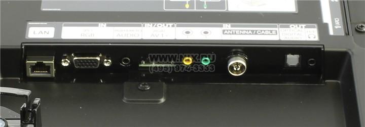

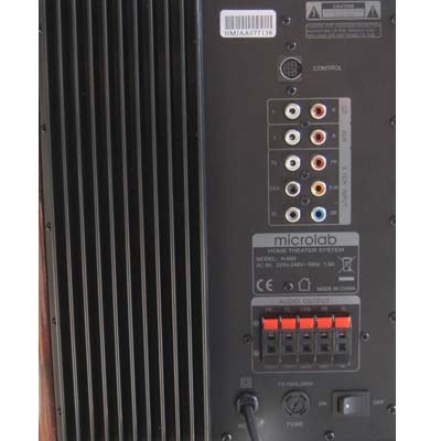

вот задние части телека и саба ;)
я так понимаю можно приобрести декодер
Acura MDX j35a 2001г
old1980
auto:Honda Fit 1.3 2003 г.
Откуда:Северск-Томск
Сообщения:3094
Re: как подключить систему 5.1 к телевизору ;)  »  22 апр 2013, 00:14
22 апр 2013, 00:14
ппц
всё видно ага.
блин ну почитай доки на акустику неужели нет такого варианта?

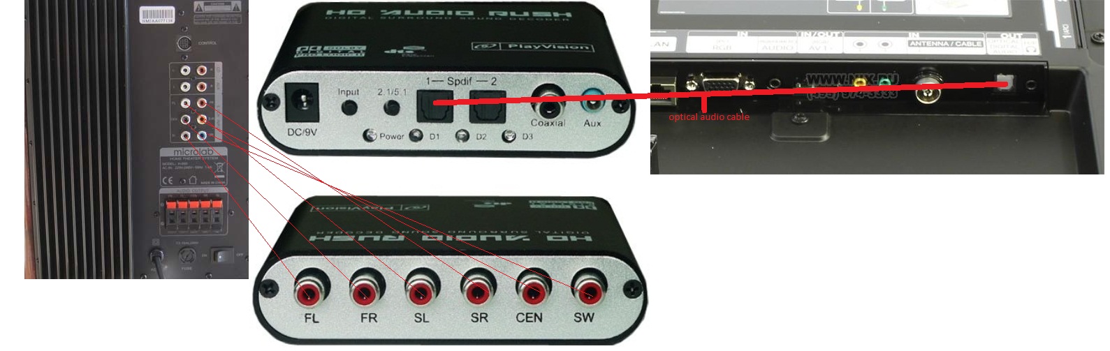

нашол такой вот декодер

я так понимаю spdif телека в spdif декодера оптичиский сигнал
а от декодера по тюльпанам на саб ;) как то так

получается вот такая вот система !!!

spdif как я понимаю может передавать максимум 4 канала, не думаю что в телеке реализован выход на эти 4 канала. хотя хз.
тобишь телек тебе может выдать 2 канала соответсвенно (есди в оптике не сделаны 4 что наврятли)
берёшь инструкцию от своей аккустики и видишь о загадочные два входа на задней стороне своего саба CD и AUX которые о чудо имеют на великое удивление только два канала входа...
несложными вычислениями интегралов и прочих сложных функций мы понимаем что два выходных канала с телека можно подать на вход аух или цд...
в активных акустиках при использовании этих чудо входов реализована раскидывание каналов на все колонки в том числе и на саб, конечно же это не настоящее 5.1 (да и собственно с 2 канального настоящего 5.1 не получишь)....
и будь осторожнее с выходами-входами телека и акустики которые будешь соединять.
old1980
Сообщения:3094
Re: как подключить систему 5.1 к телевизору ;)  »  22 апр 2013, 09:29
22 апр 2013, 09:29
как вариант если настоящие фильмы со звуком 5.1 хочешь смотреть так же с нормальным 5.1 звуком
цепляешь входы 5.1 с выходами 5.1 компа
а два канала с телека соединяешь соответственно с аух
и далее просто переключаешь входы при просмотре обычного телека или же фильма с компа не по средством DLNA а допустим через вывод hdmi
