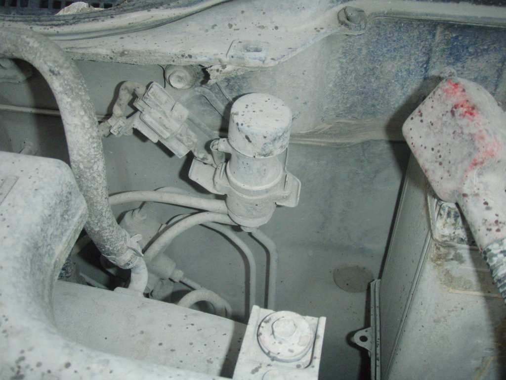

Сообщение Re: EG8 silver bullet » 25 апр 2013, 12:31
у меня с этой дырдочки вот на таку поеботу шланчик идет, чё это я понятия не имею
- sokolik
- auto:лада калина
на д15м ещё болтом заглушил шланг на абсорбер идущий и на б20м тоже болтами лишние отверстия заглушил.
Re: EG8 silver bullet » 25 апр 2013, 12:56
ога!Sash писал(а):проверено годами больт работает. а вот резинка завязаная в узел может дриснуть в любой момент от старостиcivic13 писал(а):соска на коллекторе свободная видимо. я бы не болт воткнул, а шланг в узел завязал бы.

Re: EG8 silver bullet » 25 апр 2013, 20:12
клапан для пневматического EGR это.anisimch писал(а):у меня с этой дырдочки вот на таку поеботу шланчик идет, чё это я понятия не имею

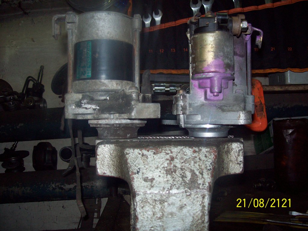

Re: EG8 silver bullet » 26 апр 2013, 21:42
Тыакк) продолжаем)))
сегодня поставлен на место правый привод) промвал как всегда автоматный) завтра отпилю его нафиг и приварю как надо))) далее идет стартер) нашел в нете как чувак переделал автоматный стартер в механический) все что нужно это грамотный токарь (Батька у меня слава Богу именно такой))) все что нужно так это снять с поверхности прилипания стартера к коробке разницу изображенную на фото ну и щас поеду к Анисмычу возьму защиту на маховик, завтра вырежу ее из алюминия 3ммОГО)))
Коминг сунн мать его)))
Real VtecMan)))

Re: EG8 silver bullet » 27 апр 2013, 10:52
фото из будущего?
