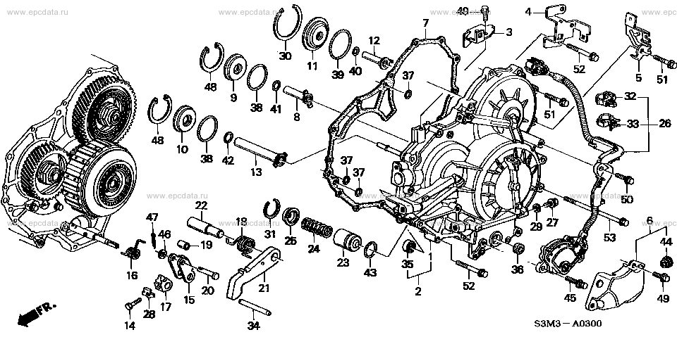

huLyaLya писал(а):блеать это самое печальное ;) что коробка ;)
знать бы что издает гул ;) чтобы снять отполовинить поменять и собрать ;)заодно фильтр внутренний поменять и коренной сальнег ;) хатя можно и фрики первой второй и третей передачи ;)
на моём аккорде сия проблема лечиться заменой крышки акпп и подшипника который в этой самой крышке
1 - крышка
30- подшипник
вот твоё добро
ACURA MDX YD2, 2007г.
