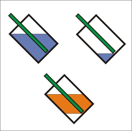

сегодня закупил алюминий на бак. лист амг2 3мм. размеры бака 750х300х350мм, расчетная емкость около 70 литров.
для того чтобы не влететь с размерами и поскольку я работаю на нашем проф. жаргоне модельером то сперва решил запилить аналоговую 3д модель из картона. вот что вышло :))
кубик прилеплен это планируемый противоотливный стакан, он будет у задней стенки чтобы при продолжительном ускорении топливо не отливало. в поворотах топливо с таким стаканом не будет отливать при ускорении 3G. на дорожной резине даже 1G в повороте это самый верхний возможный максимум. так что норм. посчитать кратковременное максимальное ускорение чтобы топливо не отливало очень просто. поварачиваем стакан таким образом чтобы минимальный уровень бензина был горизонтальным. зеленым прямоугольником обозначен топливозаборник
дальше простой тригонометрией школьной считаем суммарный вектор сил и раскладываем его на горизонтальную и вертикальную составляющие. по сути можно всё упростить и максимальное ускорение это будет глубина стакана поделить на половину ширины. 15см/5см = 3G
дальше считаем какой будет запас топлива при длинном повороте, боковое ускорение будет гдето 1G, соответвенно угол наклона стакана 45 градусов.
слева максимальный уровень в начале поворота, справа уровень при котором насос уже начинает сосать воздух. оранжевым это собственно запас топлива в стакане. здесь простая геометрия и получаем что запас топлива при 1G будет примерно 0.4л.

:facepalm:

Вить, а может имеет смысл сделать бак поменьше? родной то наверняка был не больше 50л? или вес топлива на морде необходим?

tomsk2001 писал(а)::facepalm:
надо было сразу резать по месту?

Dim600 писал(а):Вить, а может имеет смысл сделать бак поменьше? родной то наверняка был не больше 50л? или вес топлива на морде необходим?
а чем большой бак помешать может? особо цели не было как на тягаче дальнобойном замутить. просто запилил во всю ширину бак и всё.
да нееее , я про схемы , расчёты . . .
