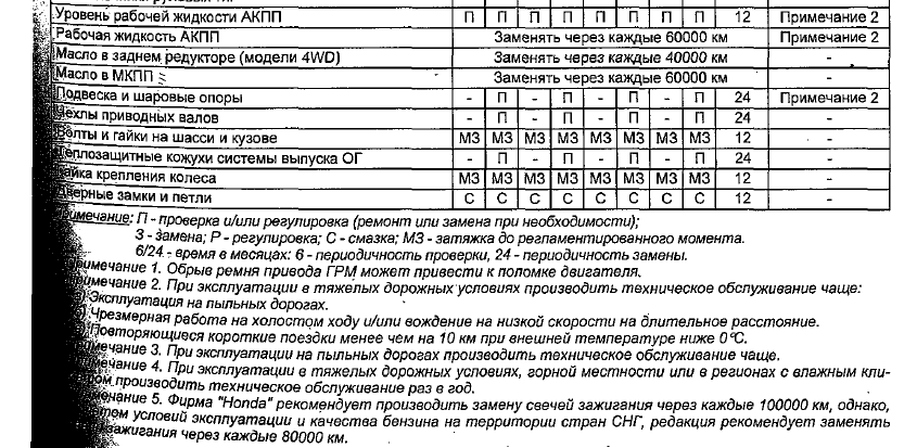

accord
auto:ACURA RDX 2010
Сообщения:1513
Зарегистрирован:14 авг 2008, 12:25
Re: Вопросы по разного рода мелочам  »  17 дек 2011, 00:04
17 дек 2011, 00:04
где это в библии написано через 60 тыс ?
у меня на аккорде через 40 тыс замена по ТО
Stas
Ненастоящий Honda-вод
auto:Mercedes-Benz
Сообщения:3945
Re: Вопросы по разного рода мелочам  »  17 дек 2011, 01:01
17 дек 2011, 01:01
accord писал(а):где это в библии написано через 60 тыс ?
Вот из мануала шестого баяна
Но это в тепличных условиях, в наших суровых в два раза чаще, а то и в три)
Я менял частичной заменой - раз в год, после зимы
