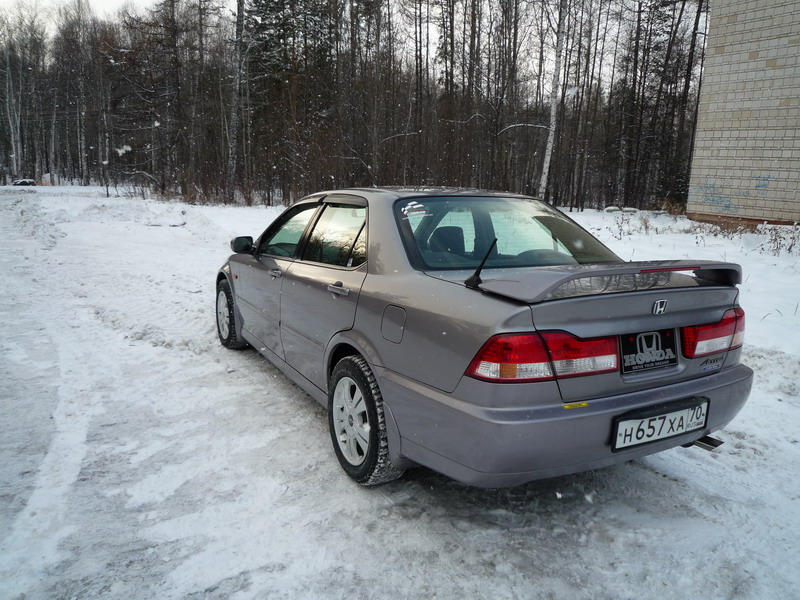

old1980 писал(а):вопрос по креплению номера сзади на CF кузова
в общем у меня проставки для номера, но проблема в том что одно отверстие подвыломанно. и номер при закрытии багажника как сопля болтаеца :(
как ещё можно прикрепить? что нибудь более надёжное чем пластиковые трубочки-проставки есть?
Я на своём аккорде, сразу-же повесил на бампер, на мой взгляд куда как лучше
подробнее как прикручивал? :)
так то ага тоже об этом задумался
но тогда где место стандартное под номер нада бы чем то заклеить как у тебя было....

Шуроповёртом сделал три отверстия в бампере(два под рамку, третье под проводку)
Рамку под номер(с подсветкой) прикрутил саморезами к бамперу, ну и номер потом прикрутил к этой самой рамке уже, подсветку запитал от левого габарита в крыле.
Табличку под квадратный номер купил в "спортоварах" на карташова(разных цветов как правило имееца, но мне больше с чёрным фоном вкатила, хотя примерял и серую и белую)

old1980 писал(а):саморезы не повываливаюцо? :)
а рамка квадратная там на что крепится?
Ну у меня за 2.5 года не вывалились, хотя конечно офф-роуд на машине не устраивал))
Отверстия под саморезы делай маленькими(типа направляющие) - ненадо делать их чуть меньше саморезов.
Можно конечно и болтами с гайками прикрутить, если длины рук хватит с низу бампера подлесть, в противном случаи снять бампер))
Рамку квадратную, прикрутил обычными красными(катафотки) номерными болтиками - отверстия в рамке имеюца под штатный японческий номер

Stas писал(а):Шуроповёртом сделал три отверстия в бампере(два под рамку, третье под проводку)
так же делал на црв
3 дырки = 2крепления 1провод
запитал от габарита в фаре
только рамку закрепил на болты и номер к рамке на красные катафоты, изгиб бампера позволял :)
ну и табличка была гламурней :)

ПрянеГ писал(а): только рамку закрепил на болты и номер к рамке на красные катафоты, изгиб бампера позволял :)
Тоже так же делал, только рамку к бамперу винтил, а номер уже к рамке, если приглядеца к моей фотке, видно что чутку края рамки отходит от бампера(изгиб бампера тоже позволял :) )
