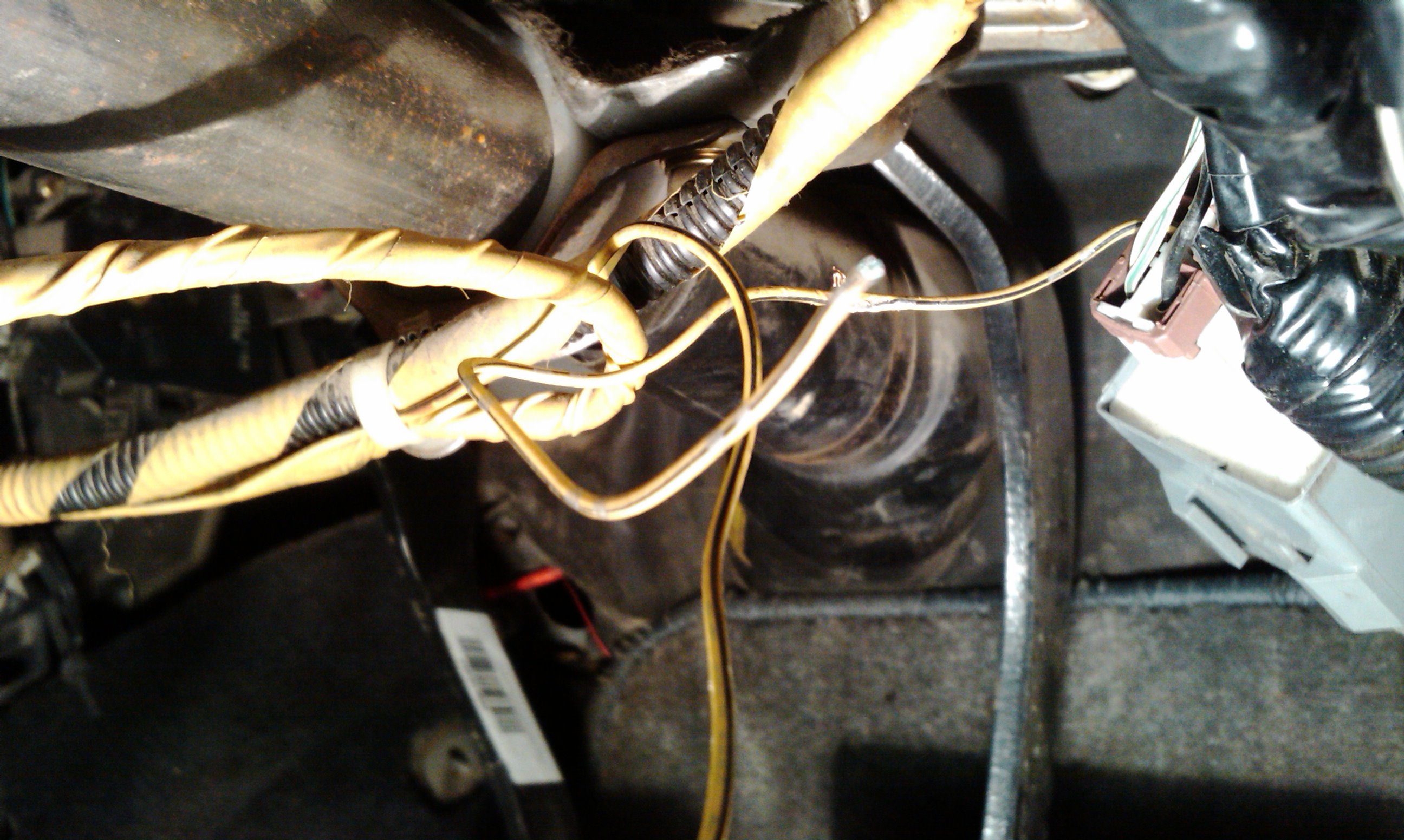

Re: F20b + Т2т4 swap!!! » 15 фев 2012, 23:40
Причина неисправности, не связанная со свапом.
Провод IGP от маин реле отгнил в косе.- str
