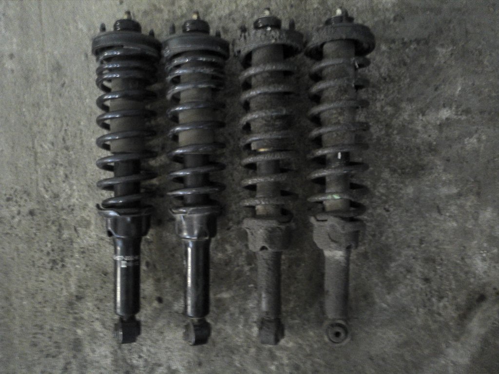

инсталляция кусочка TypeR в RTi :)

О, спасибо Диману за то, что отписался и фотку сделал!
Пару дней назад автосервис Шевели поршнями профессионально (читай по-дилерски :) ) установили мне задние стойки от интегры ДЦ2 ТайпР. Из колхоза следует отметить то, что сайлент в стойке пришлось обработать болгарином.
Не так давно я сам поставил передние. Теперь машин стал ниже и жестче.
Почему не сделал сам, а заплатил деньги? Просто времени сейчас на машину совсем нету.
Скоро помою сивика и сделаю фото того, какой сейчас он высоты.

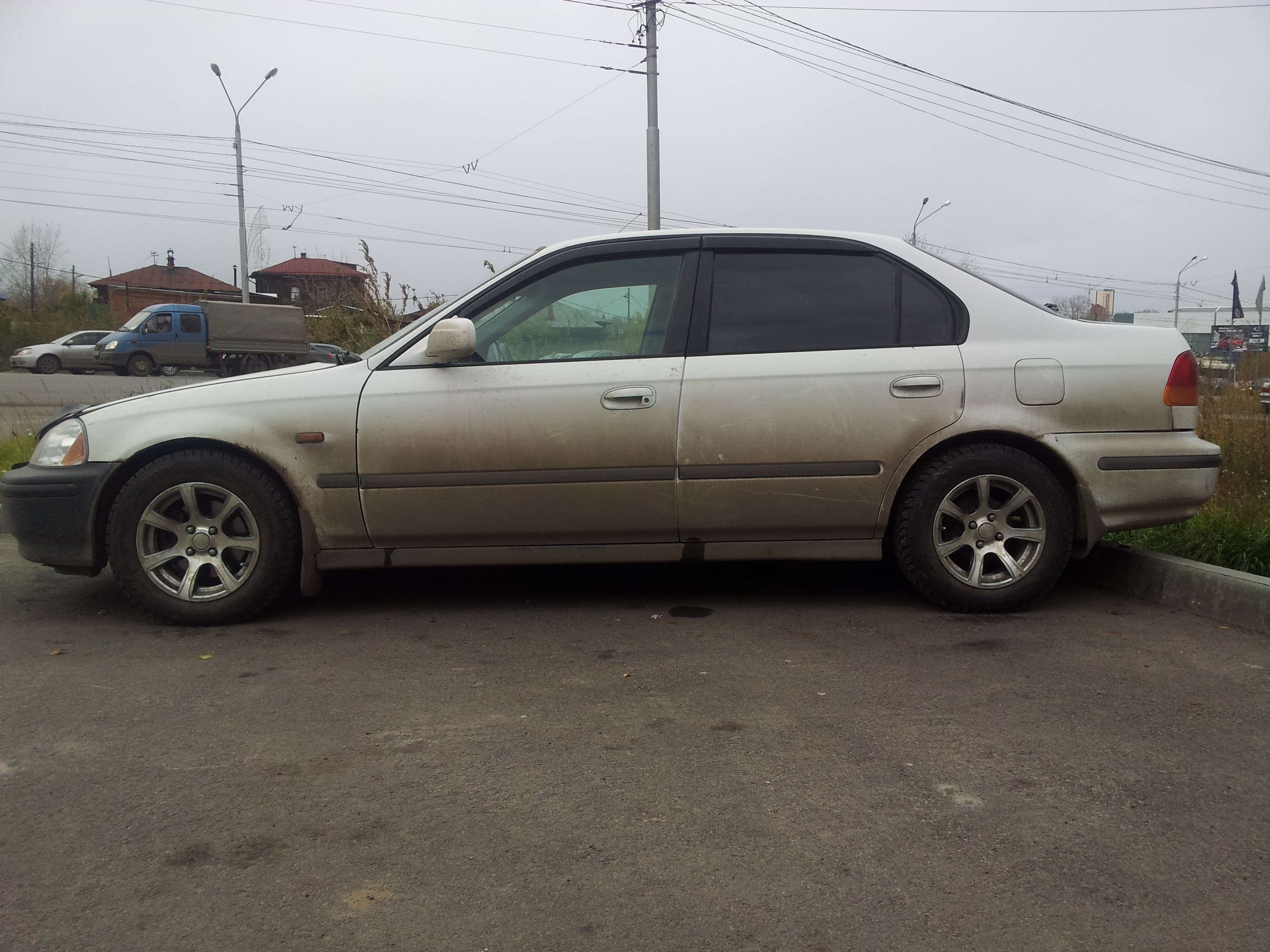

блин, сорри за грязную машину, но пока никак не помою ))
Вот результат туперных стоек на цивике ЕК
Диски на 14, резина 185/65

Re: Civic ferio E-EK5 4WD  »  14 окт 2013, 22:54
14 окт 2013, 22:54
Агонь, тоже стойки надо такие же взять)))
marsel331
Это имя известно всем
Сообщения:1511
Re: Civic ferio E-EK5 4WD  »  14 окт 2013, 23:49
14 окт 2013, 23:49
Damned_Jesus писал(а):Агонь, тоже стойки надо такие же взять)))
тока пузом будешь тереться обо все подряд ))
не обо все конечно, но лезть везде подряд, как раньше, я уже могу ))
