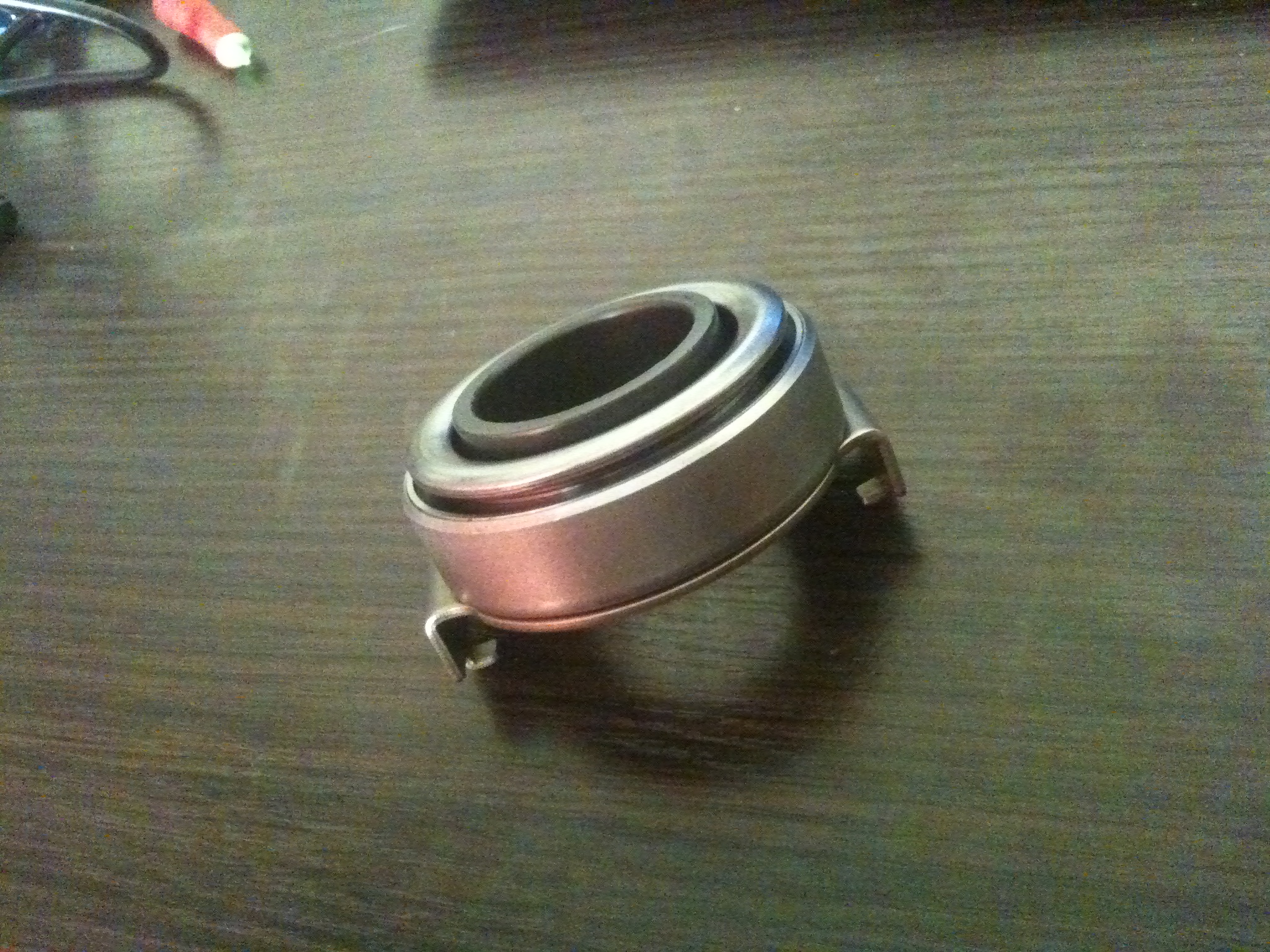

Пришла сегодня вот такая хренька)
коробас можно будет воткнуть))) правая нижняя опора до сих пор в стадии изготовления)
кто мне сможет рассказать в чем разница датчиков скорости Б и Д серии??? размер вроде одинаковый, фишка такая же... наверное дело в шестиренке и длинне штока на котором она сидит?
