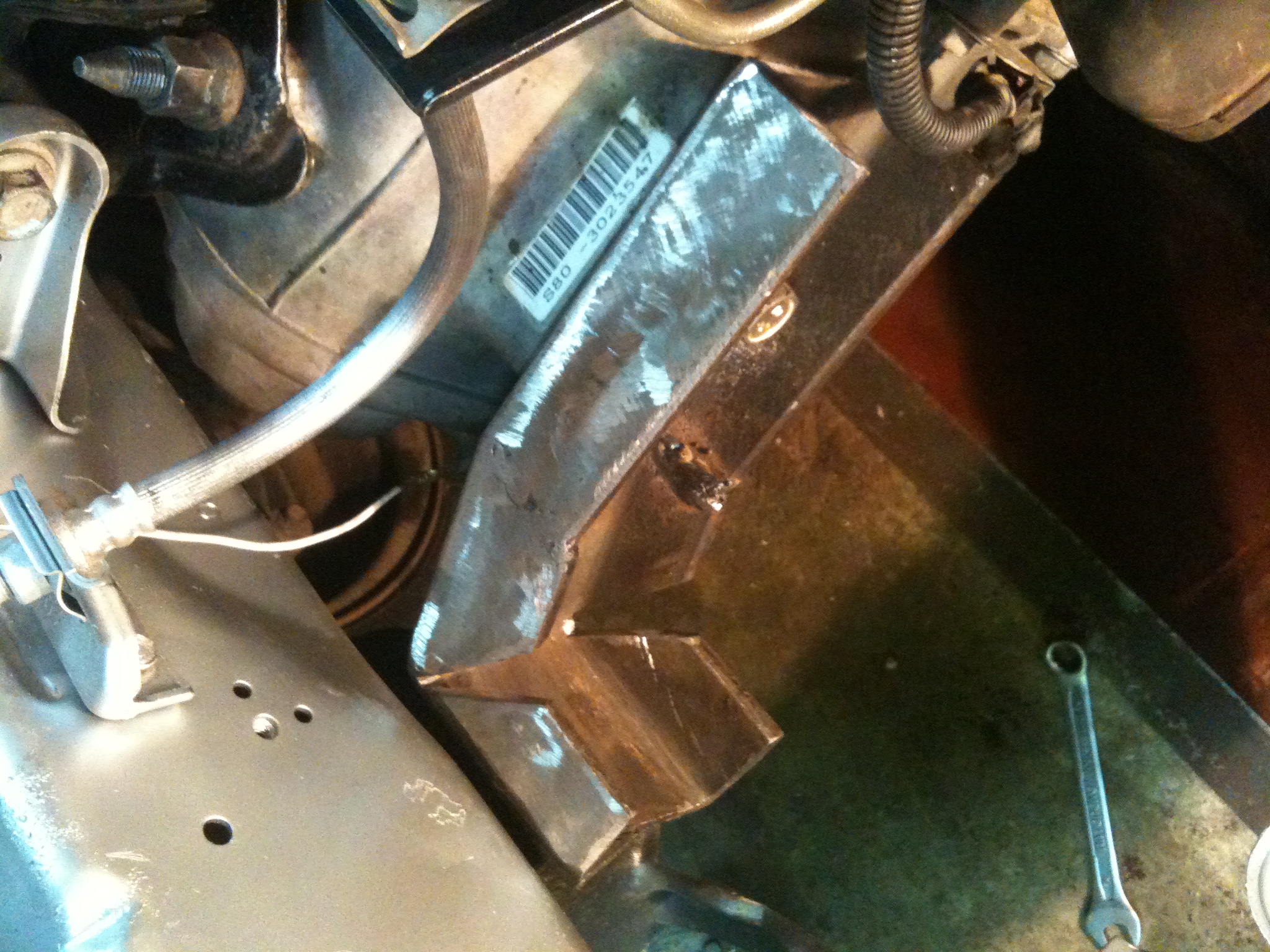

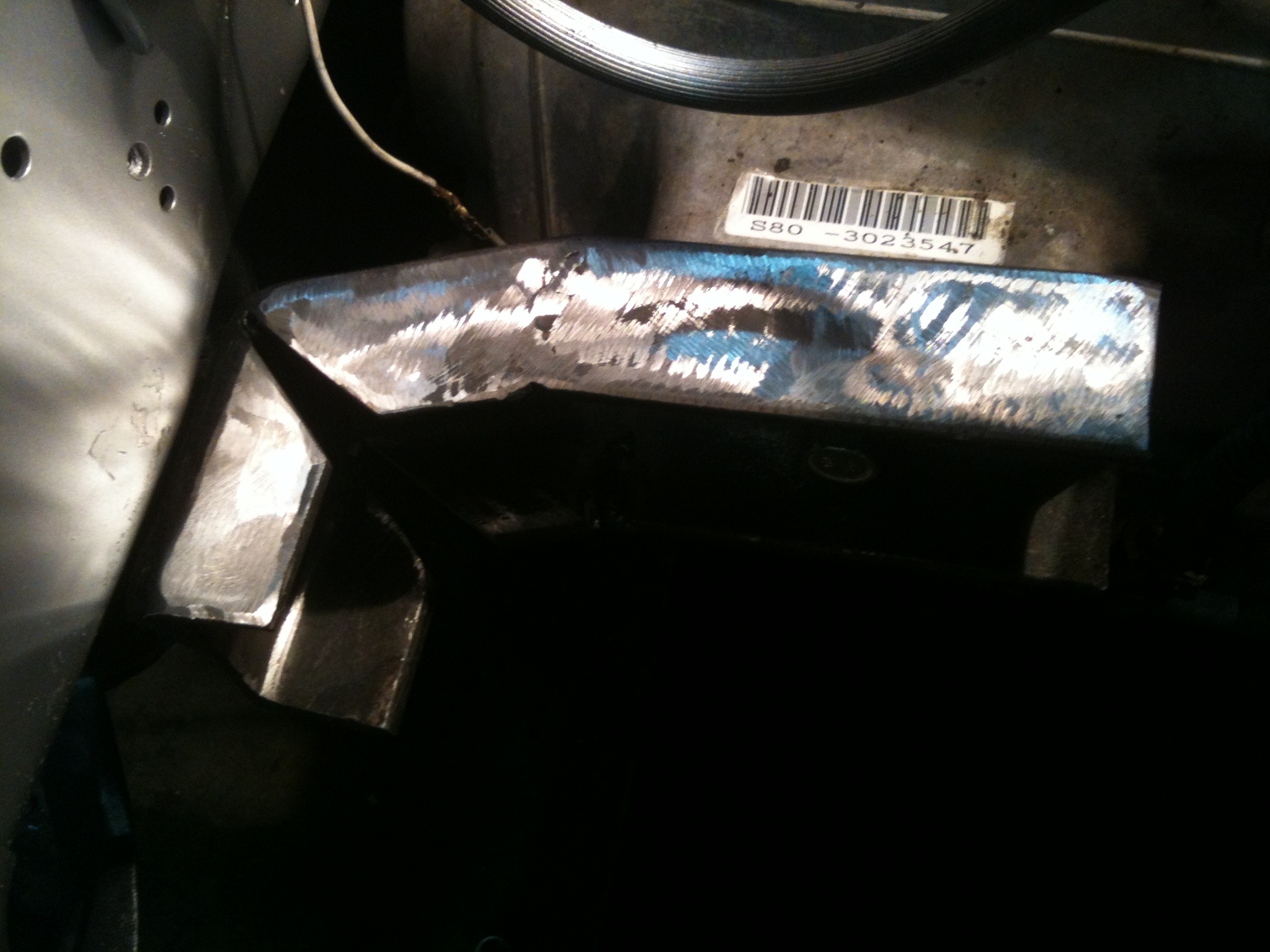

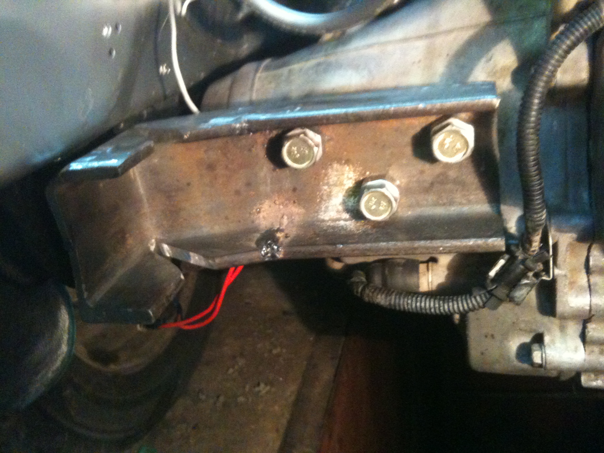

Ну вот я закончил с учебой) и с тачкой буду видеться каждый день) за сегодня сделано вот что)
1. поставил рабочий цилиндр сцепления)
2. поставил тяги мкпп
3. ну и главное что я сегодня делал это кастомная правая нижняя опора))) фото этого монстра я прилагаю))) если что то и дриснет то только не она)))) после готовности отшлифую ее по лучше и покрашу в черный цвет, ну что бы не ржавела)

Re: EG8 silver bullet » 08 апр 2013, 22:47
есть лист толщина 20мм, закосынишь для надежности опору
в синий лучше красить, типа тюнинг

Re: EG8 silver bullet » 09 апр 2013, 00:09
Петь на работе железа очень много) на косынку поди чо нить наскребем))) это просто не законченный варик ибо время поджимало) завтра просверлю дылку, вварим туда гайку и закручу туда родную шпильку, потом закасыним щели, зашлифую и покрашу) хм синий говоришь))) кстати по весу вышло так же как и сток опора) вы не думайте что я лютый колхозан, мне просто впадлу за это платить))))

Re: EG8 silver bullet » 09 апр 2013, 02:37
Я только не пойму зачем ты её делал если у тебя все основные есть ?
Ты видел в подушки сколько резины ? Она чисто вибрацию гасит и только. Фактически можно ездить и без них. Если конечно нечем занятся то можно и повоять и их

Re: EG8 silver bullet » 09 апр 2013, 04:13
все равно мотор гуляет без нижних опор
я свои чет никак не прикручу(

Re: EG8 silver bullet » 09 апр 2013, 11:22
он что с ними что без них гуляет. у меня не гуляет. я их залил гермитосом
