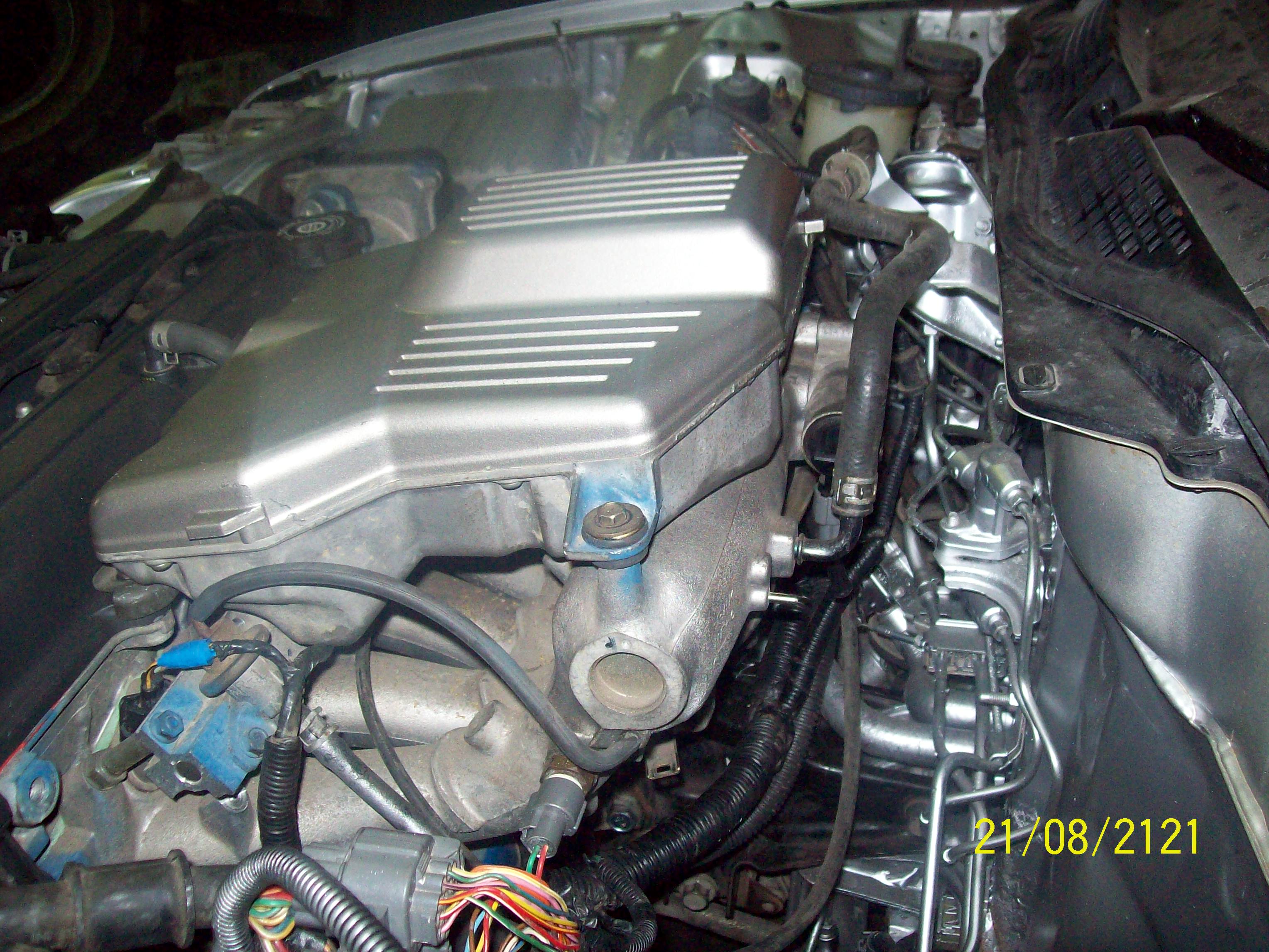

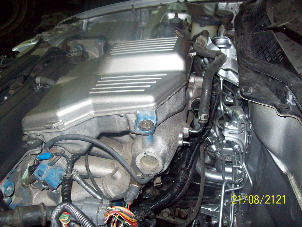

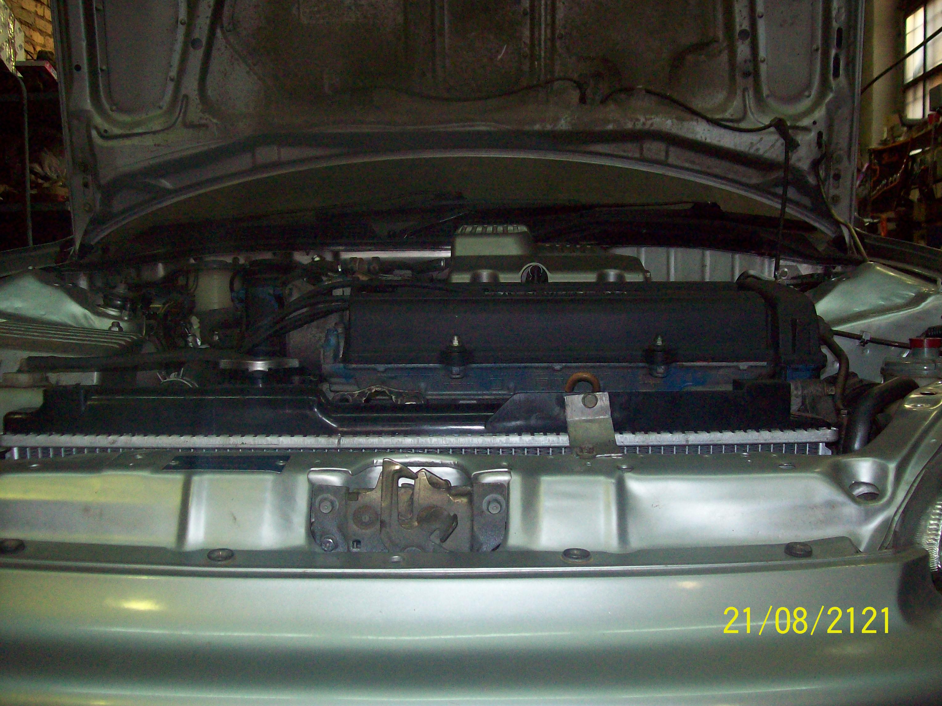

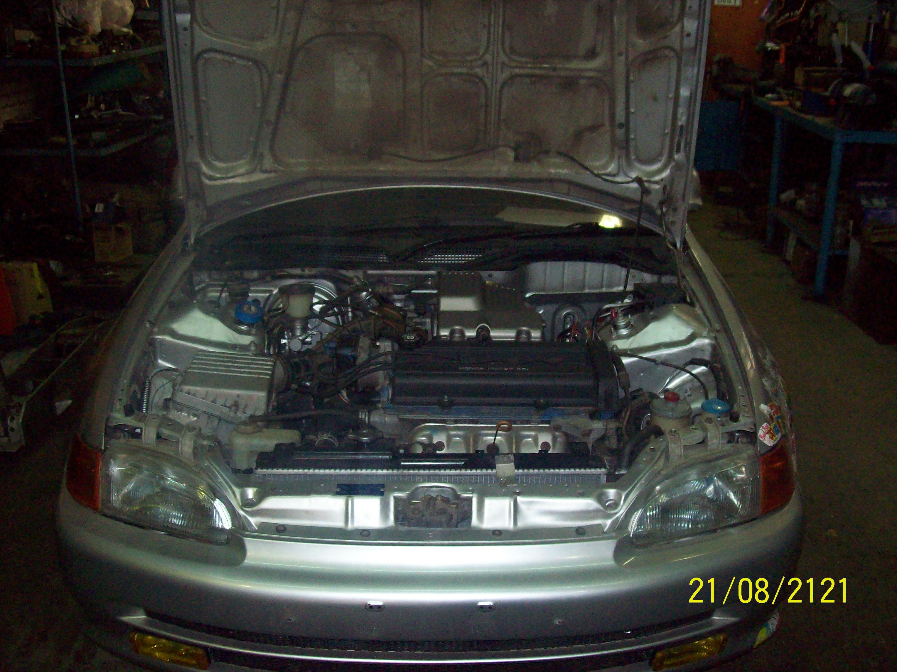

ну вот такой вот я человек) ну вот в падлу мне отдовать деньги за всякие мелочи))) колхожу из того что есть под руками))) выставил я все таки сегодня мотор ровно!!!) дело было реально в подушке(я ее не правильно запрессовал) выдрал ее из опоры перевернул ее и воткнул обратно) все встало идеально)
далее я потрахался с двумя трубочками(одна идет от клаппанной крышки на хобот воздушного фильтра, вторая идет от верхнего флянца охлаждения двигателя к подогреву дрочеля) и все же знают что они между собой спаяны ну так вот как это выглядит сейчас)
потом я имел соитие с хоботом воздушного фильтра) ну ни в какую не лез дэшный хобот на бэшный дрочель) но тут я вспомнил одну из заповедей порнофильмов) нужно малость смазать и все залезет))) вобщем воткнул я его на место)))

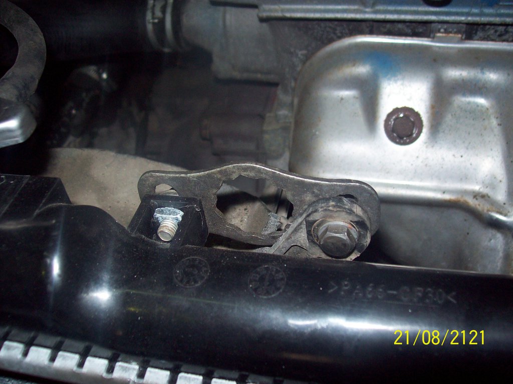

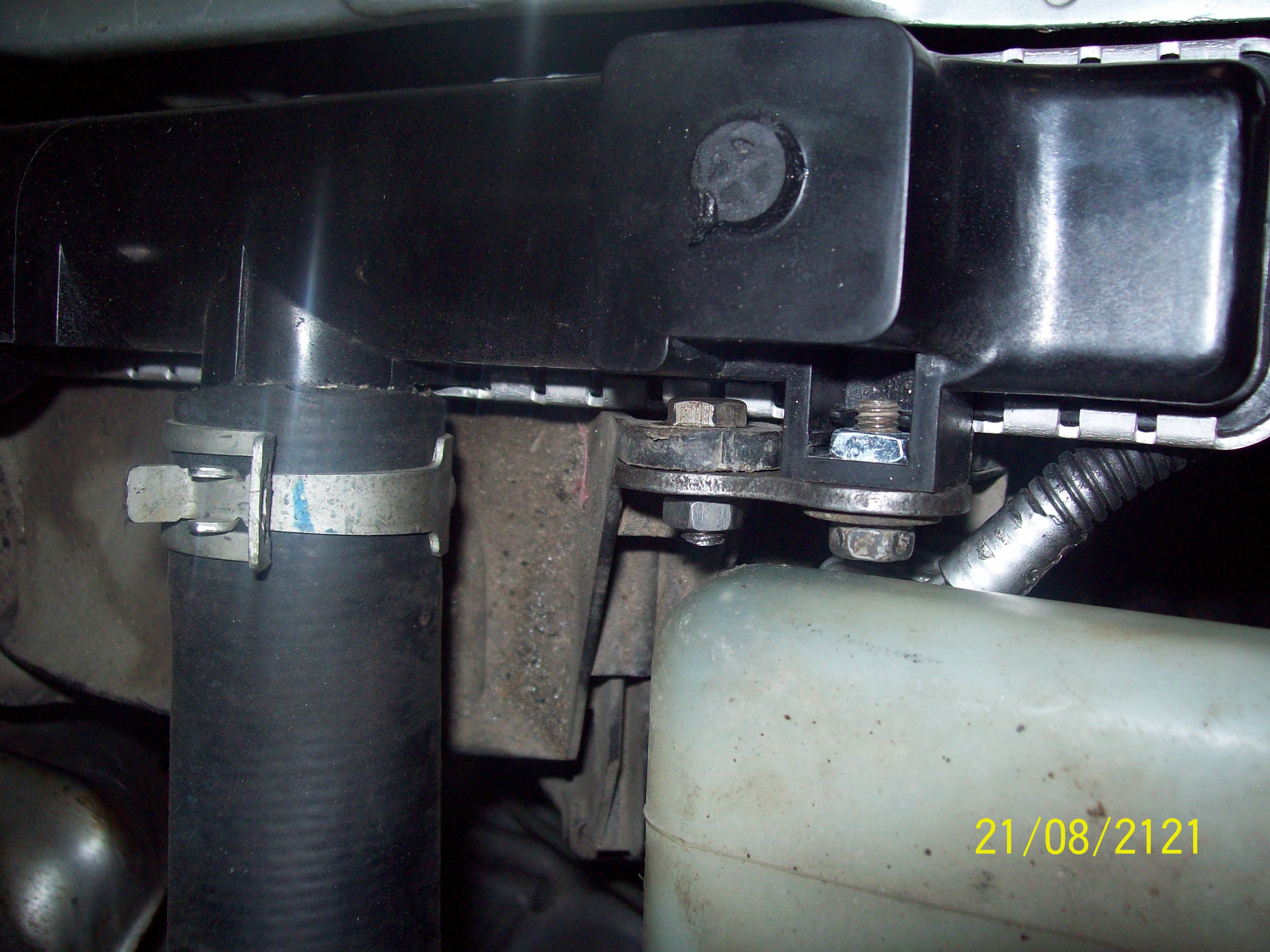

а вот фото того как я прикрутил пропеллер к радику
это одно звено из подъемной цепи автопогрузчика)))
а это пластинка регулировки одной из лапок сцепления двигателей семейства ЯМЗ)))

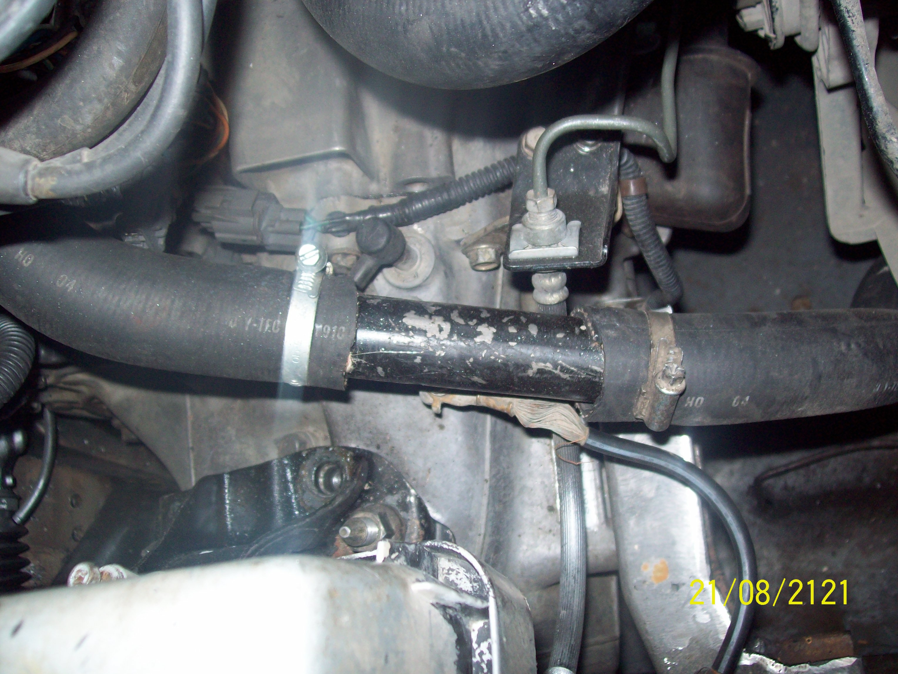

вот так я сростил нижний патрубок охлаждения двигателя)

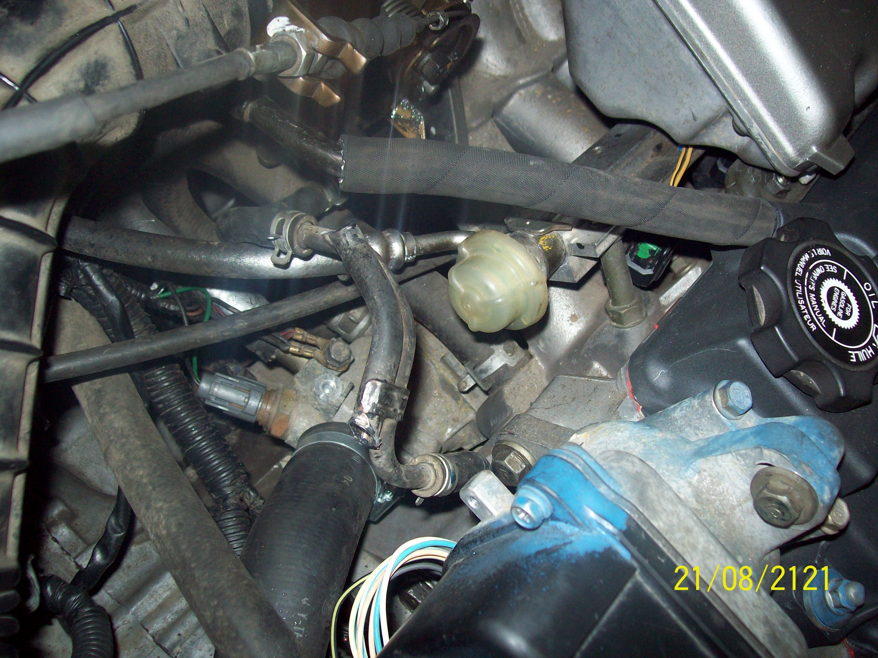

и вот еще какой вопросик возник что это за свободная трубочка из впуска торчит за ней расположена вакуумная магистраль?
ну и фото на последок
и
Real VtecMan)))

заипца. трубочку тупо заткни кусочком шланга с вёрнутым в него болтиком и обжаты стяжкой для верности :)

Ты дядь про сапун?

соска на коллекторе свободная видимо. я бы не болт воткнул, а шланг в узел завязал бы.

VtecMan писал(а):Ты дядь про сапун?
про свободную трубочку из впуска.

Re: EG8 silver bullet  »  25 апр 2013, 12:10
25 апр 2013, 12:10
civic13 писал(а):соска на коллекторе свободная видимо. я бы не болт воткнул, а шланг в узел завязал бы.
проверено годами больт работает. а вот резинка завязаная в узел может дриснуть в любой момент от старости
