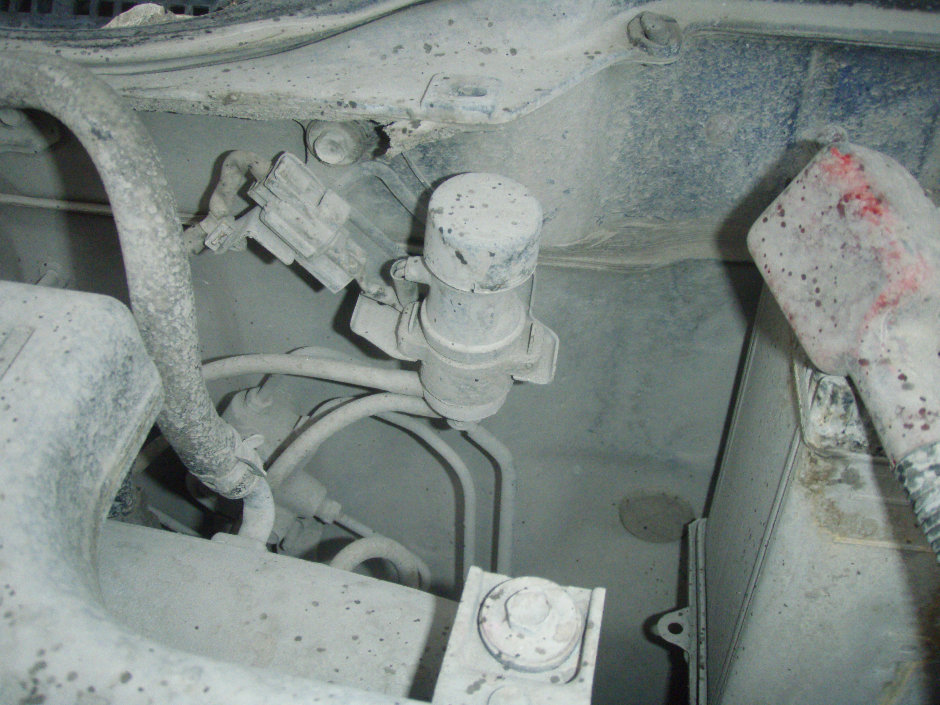

у меня с этой дырдочки вот на таку поеботу шланчик идет, чё это я понятия не имею :roll:

Sash писал(а):
civic13 писал(а):соска на коллекторе свободная видимо. я бы не болт воткнул, а шланг в узел завязал бы.
проверено годами больт работает. а вот резинка завязаная в узел может дриснуть в любой момент от старости
ога!
на д15м ещё болтом заглушил шланг на абсорбер идущий и на б20м тоже болтами лишние отверстия заглушил.

Ну все) заткнул я дылку)))

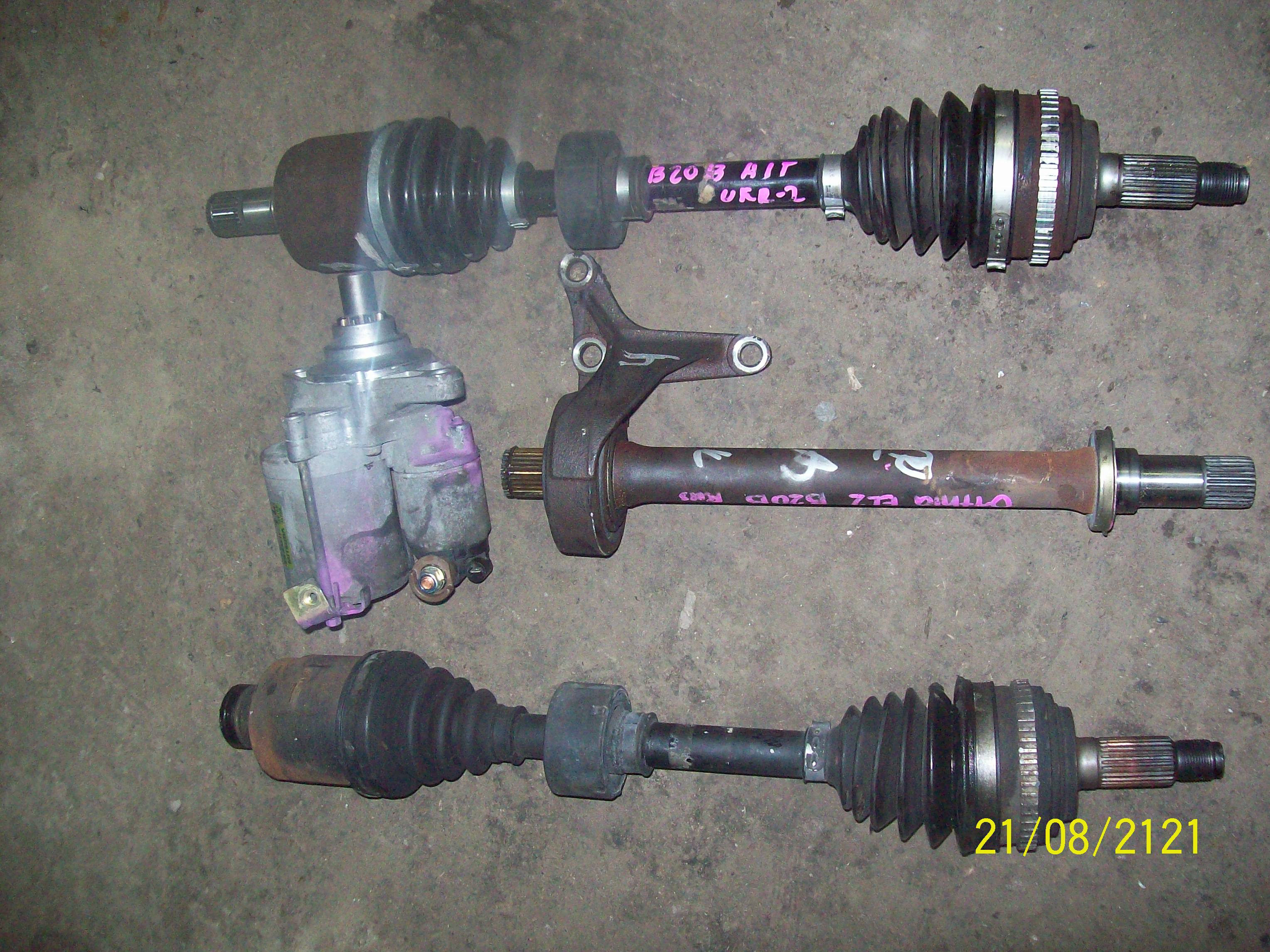

Сегодня приобрел стартер у gresA, и заказал привода от орхии завтра в 9.00 будут на месте а в 10 уже у меня))) стартер 1500 привода 5200))) завтра еще у шторма возьму мех промвал и по нему переварю уши на моем автоматном))) и защиту маховика тоже надо будет у него взять запилить из жести или листового аллюминия))) еще чуть чуть и поедет))))

anisimch писал(а):у меня с этой дырдочки вот на таку поеботу шланчик идет, чё это я понятия не имею :roll:
клапан для пневматического EGR это.

Тыакк) продолжаем)))
сегодня поставлен на место правый привод) промвал как всегда автоматный) завтра отпилю его нафиг и приварю как надо)))
привода и стартер)
далее идет стартер) нашел в нете как чувак переделал автоматный стартер в механический) все что нужно это грамотный токарь (Батька у меня слава Богу именно такой))) все что нужно так это снять с поверхности прилипания стартера к коробке разницу изображенную на фото
мех стартер слева автоматный стартер справа...
ну и щас поеду к Анисмычу возьму защиту на маховик, завтра вырежу ее из алюминия 3ммОГО)))
