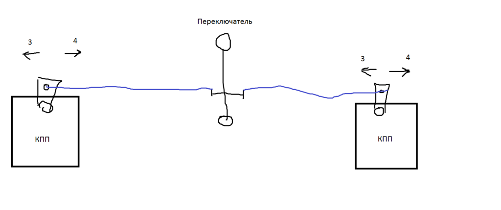

str писал(а):переключение кпп самый простой момент. просто рычаг разворачиваешь на 180 градусов и всё. тросы точно также уходят назад и переключают коробку. включаться скорости геометрически будут так же как с коробкой спереди.
это как так? Разве не изменится направление переключения?
у Вити сбой в пространственном мышлении ) Он забыл что надо отзеркалить крепления тросов.
а вот так. тросы ходят вперед назад по оси машины, без разницы с какой стороны он крепится к рычагу он всё время будет ходить в одном направлении.
Re: Дурная голова рукам покоя не дает или собираем хонду сами  »  18 дек 2013, 01:32
18 дек 2013, 01:32
вот здесь нарисовал схематически, чтоб видно было что пофигу с какой стороны от рычага кпп находится, переключаться будет одинаково.
трос который ряды переключает (1-2/3-4/5-R) также будет работать.

str писал(а):вот здесь нарисовал схематически, чтоб видно было что пофигу с какой стороны от рычага кпп находится, переключаться будет одинаково.
Витя, ты ппц затупляешь )) У тебя всё будет работать в зеркальном отображении! Вместо 1 будет R, вместо 5 например - 2. Ты не забывай, что ты двигаешь не напрямую, а относительно неподвижной рубашк троса.
диман я же взял рычаг и поглядел как получится. ты нарисуй картинку где при движении влево у тебя будет стрелка вверх, а при движении вправо стрелка вниз. потом её переверни и погляди что всё останется на своих местах.
механизм крепления тросов на ручку КПП придёться модернизировать.
условно : если развернуть родную кулису то да конечно не получится и будет передачи наоборот...
