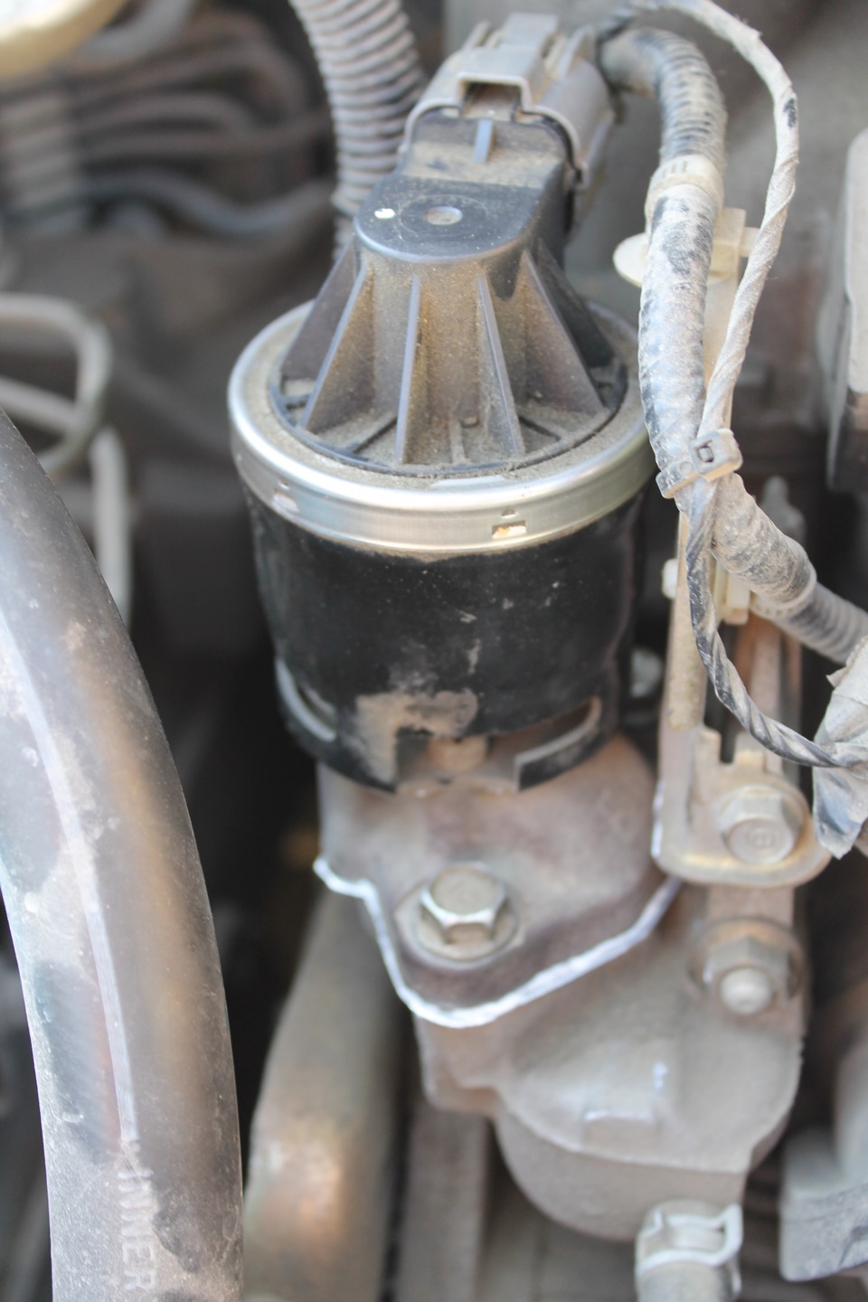

Мужики подскажите каталожный номер датчика егр (хонда фит 1,3)

а зачем тебе такой датчик? я свой заглушил и не жужжу))

mr.Flint писал(а):а зачем тебе такой датчик? я свой заглушил и не жужжу))
Есть подозрение что на холодную из-за него плохо заводится (заводится и глохнет сразу)

неверь тому кто так подумал, ЕГР просто тупо отправляет отработанные газы обратно на второй круг , и на запуск движка не влияет , ищи в другом месте.

mr.Flint писал(а):неверь тому кто так подумал, ЕГР просто тупо отправляет отработанные газы обратно на второй круг , и на запуск движка не влияет , ищи в другом месте.
ищу ищу))) уже всю топл. систему перетрясли

клапан ЕГР тока это, а не датчик
у меня была на аккордеоне проблема на холодную первый раз заводилась и тут же глохла, на второй раз всё нормально.
открутил почистил ЕГР, дроссельную и кхх. всё стало нормально. что было причиной так и не понял :)

ну раз думаеш на него то тупо под него вырежи из пивной банки прокладку и заглуши его, неотключая и попробуй. на форумах лазил . почти все заглушили

на фите тупо заглушить не получится
будет чеком ругаться

просто вмятину надо делать в заглушке чтобы шток ходить мог на Фитах , на Аккордах шток вовнутрь клапана заходит
