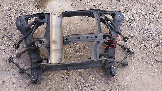

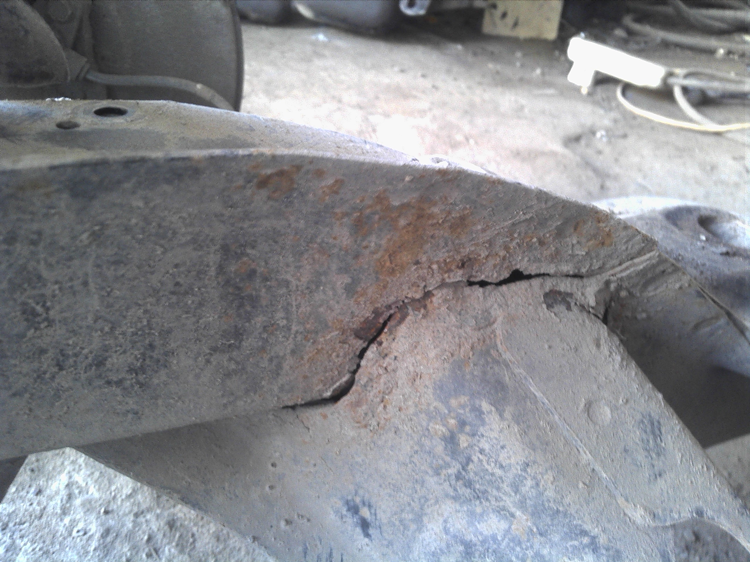

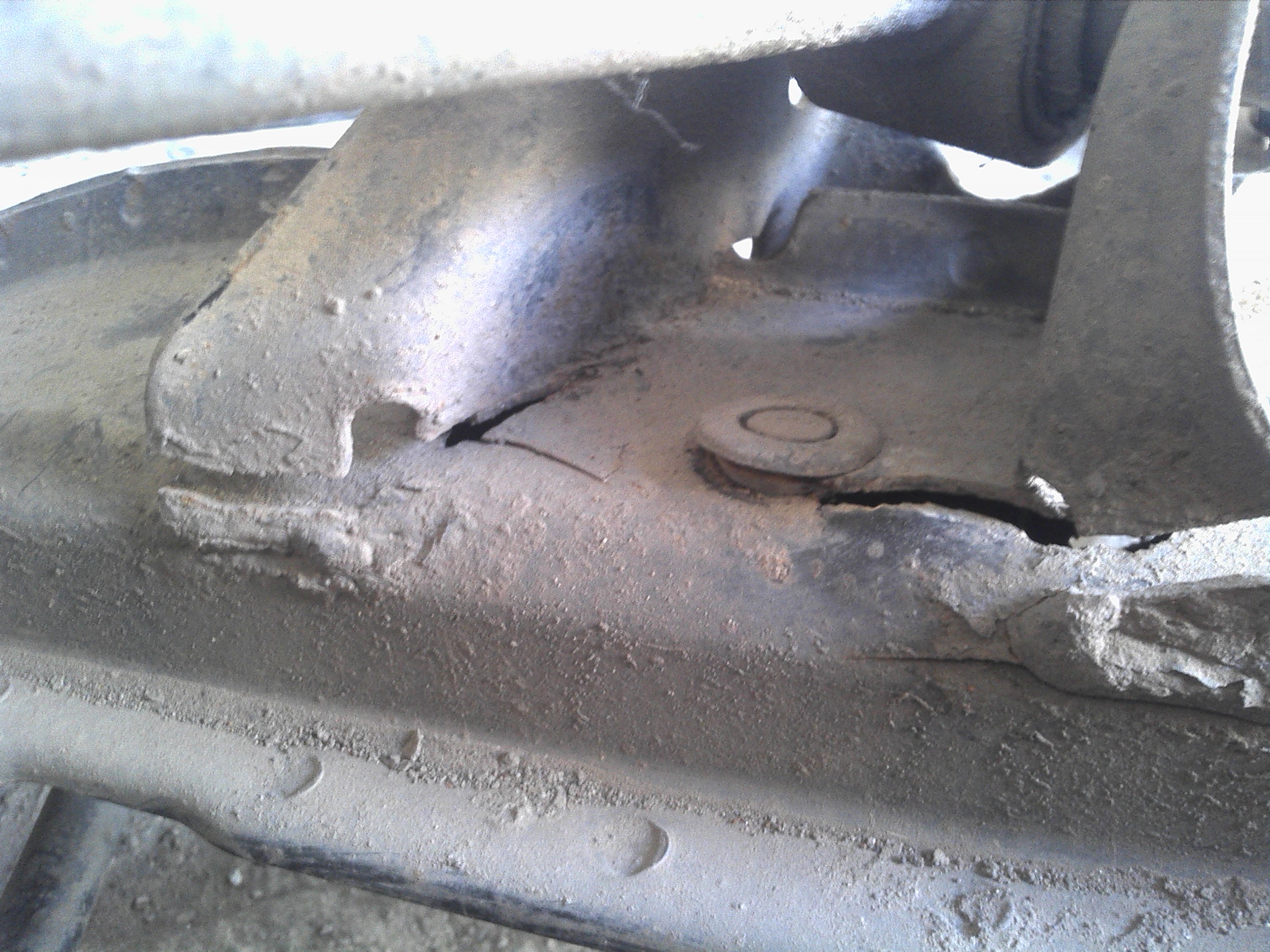

Всем привет, подскажите: треснул подрамок, вопрос такой, можно ли не снимая проварить, варится ли он вообще или контракт ставить и не греть голову.
Фото с интернета, отметил где треснул.

На месте варить как то не айс. Бак рядом.

да все нормально там варится... не газом же.

сварка в таких местах не будет держать. надо менять.
спроси у сани ф20б, у него должен быть задний подрамник лишний от переднеприводного аккорд/торнео

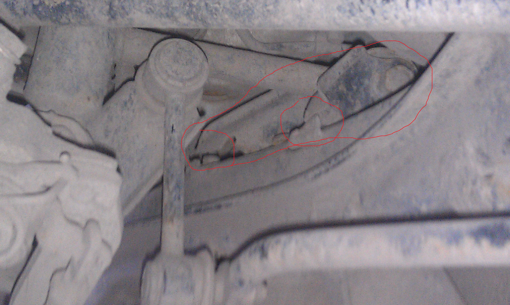

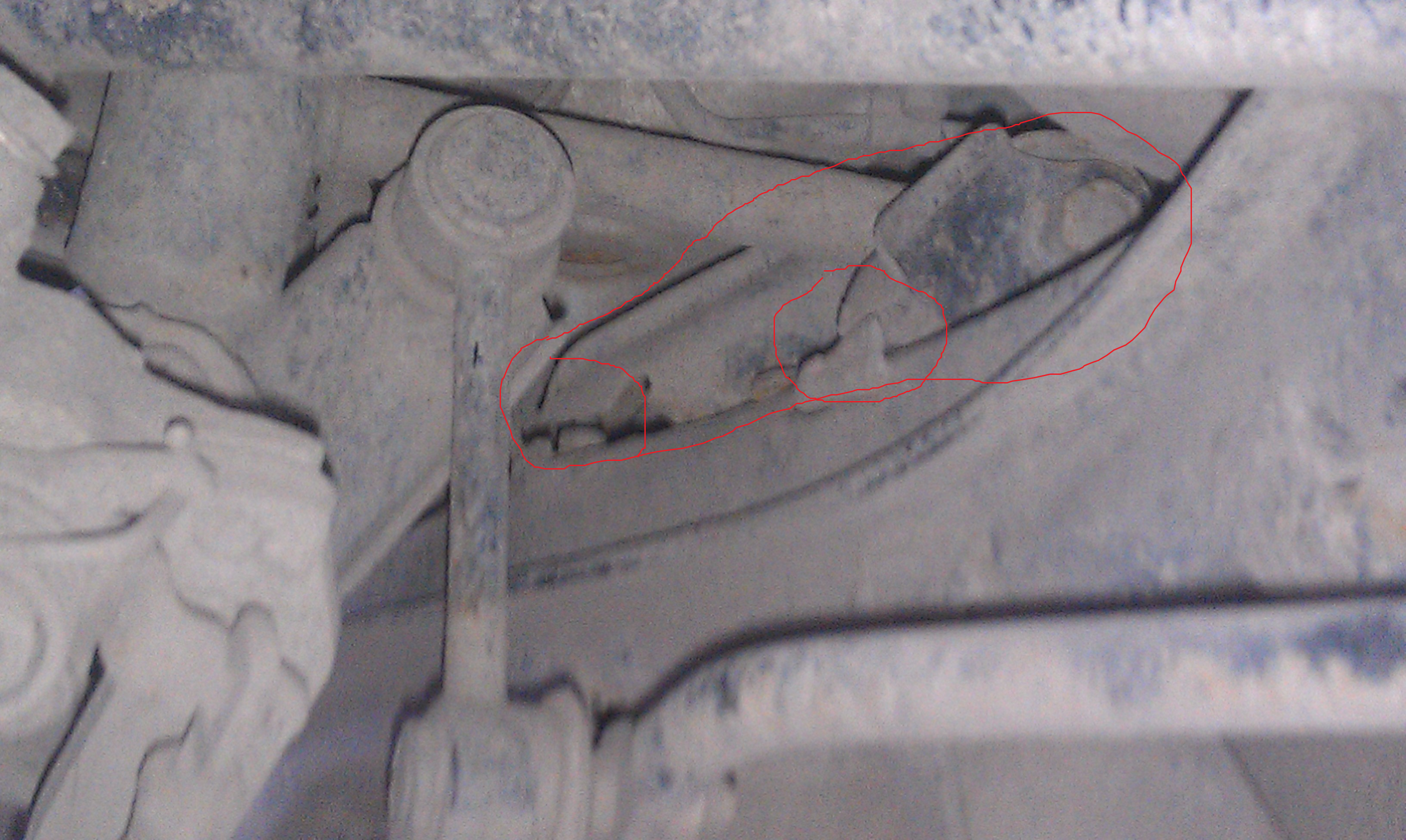

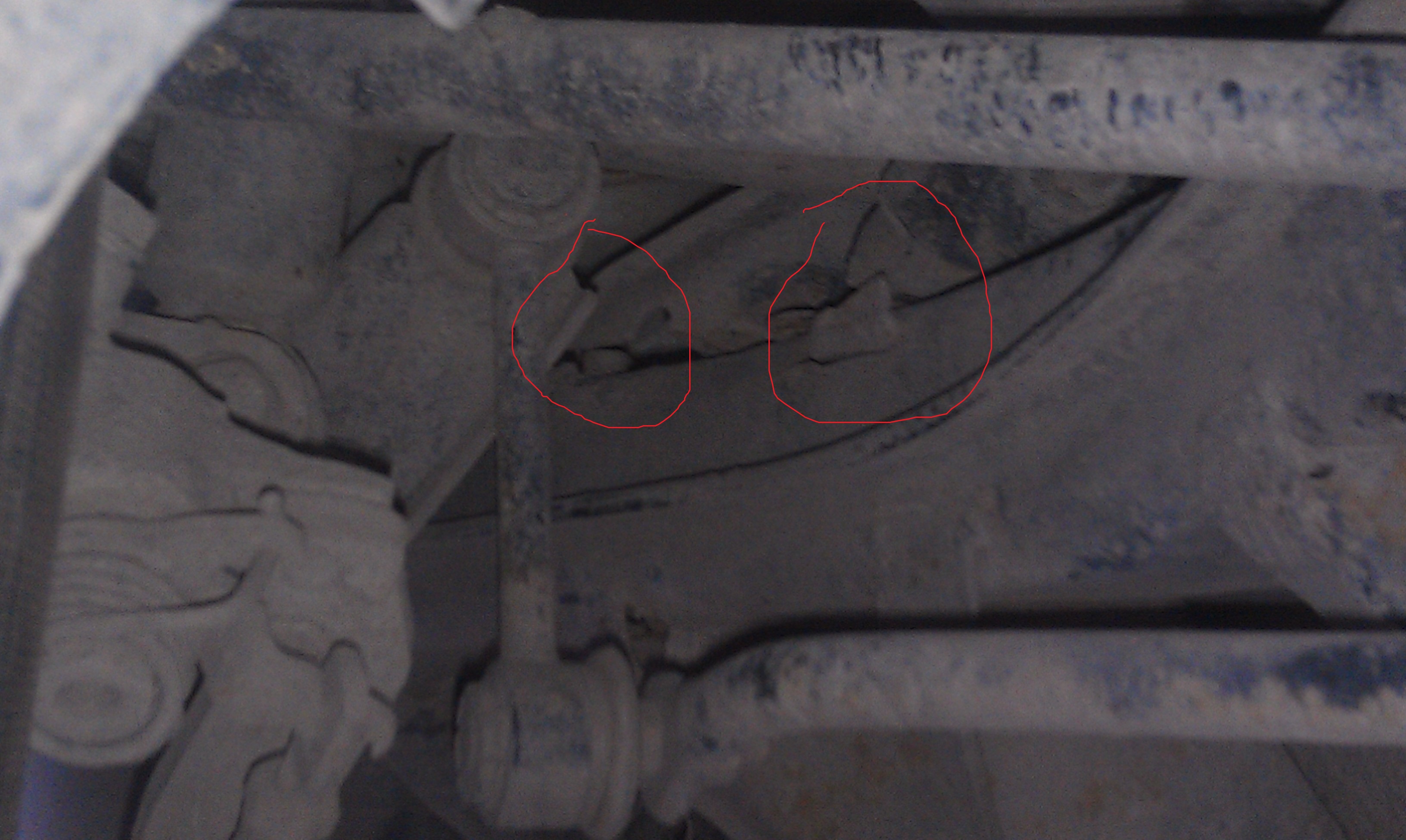

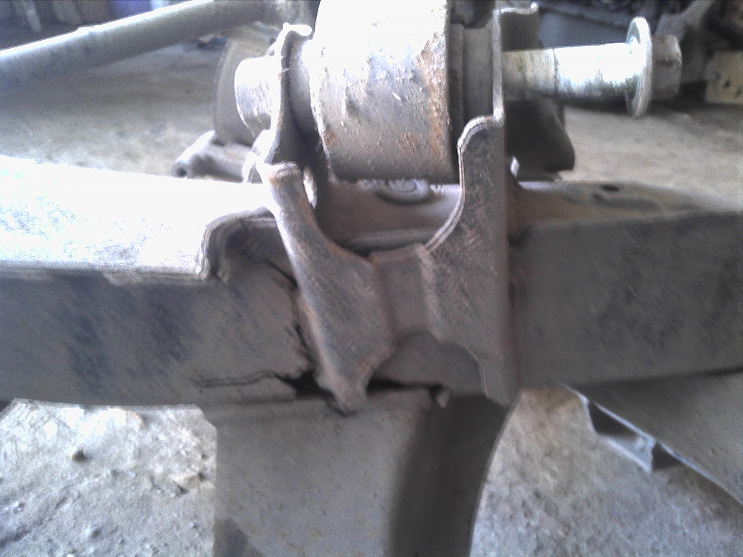

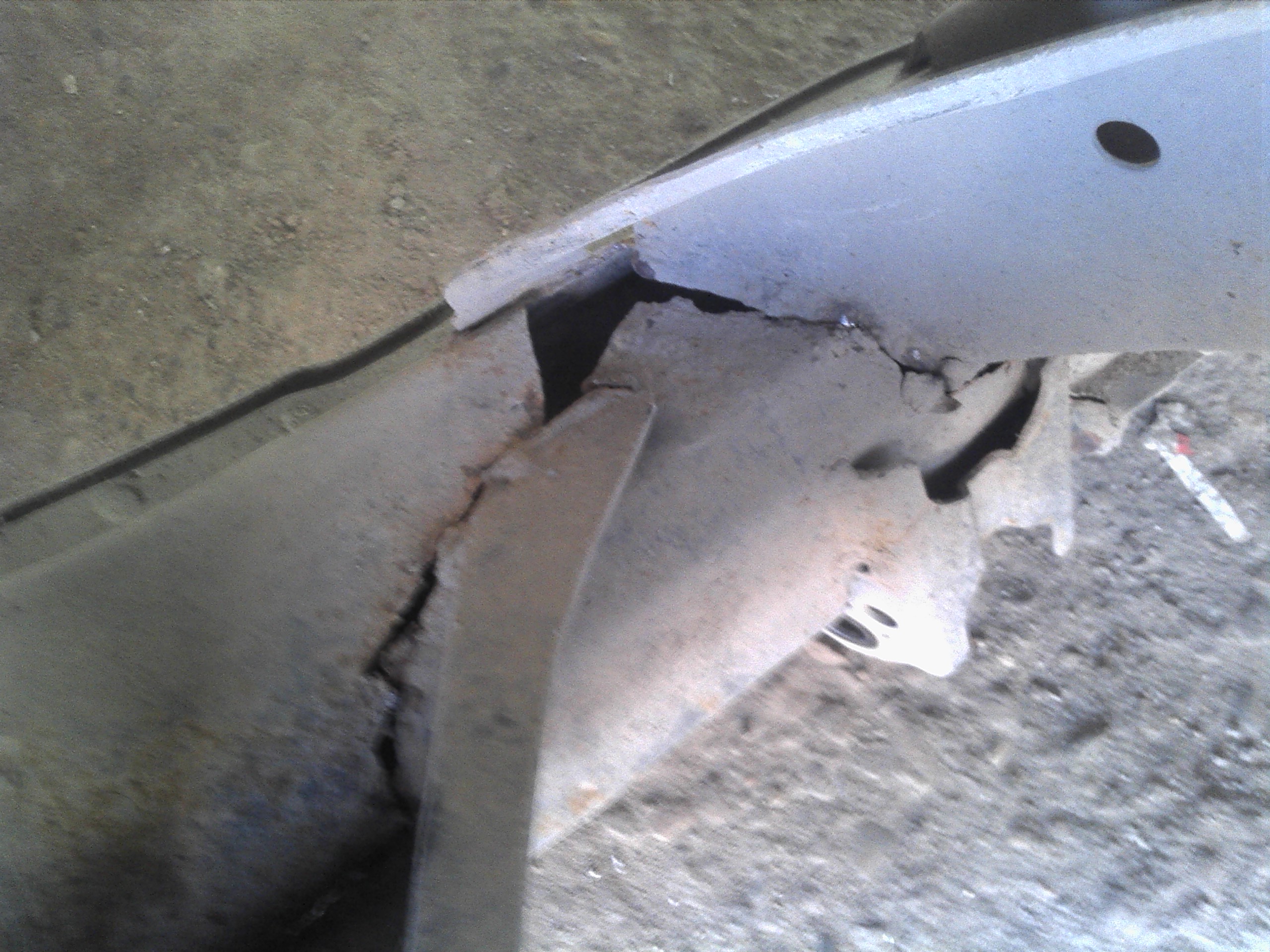

Вот так колесо завалилось уже, вопрос до сервиса дотяну с авангарда до Шевели поршнями?
Ухо верхнего рычага надломленно конкретно :(
Или эвакуатор вызывать.

грузи лучше на эвакуатор, 32-58-59 - дружественный Хондоклубу :)

Даа , тут однозначно - замена !

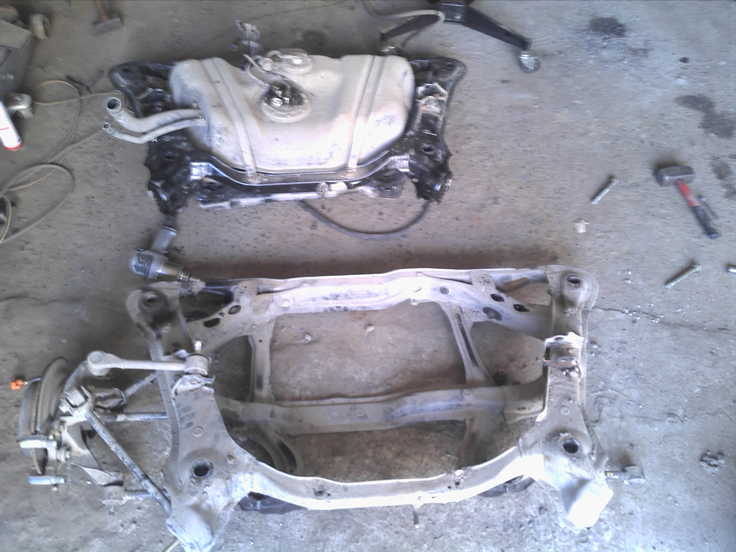

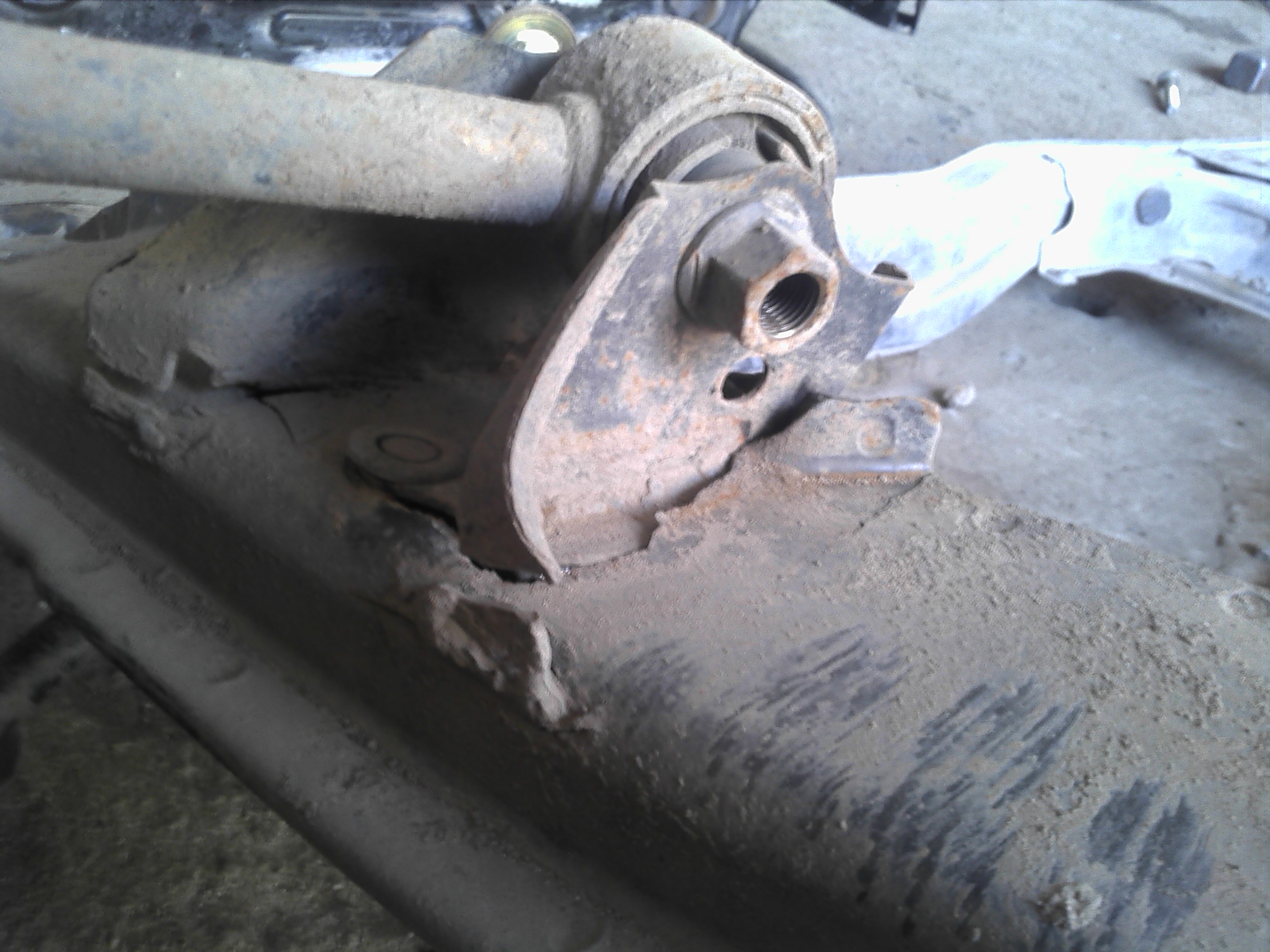

Балка уже куплена, жду болты для рычагов схождения, везде говорят что они закипают намертво.

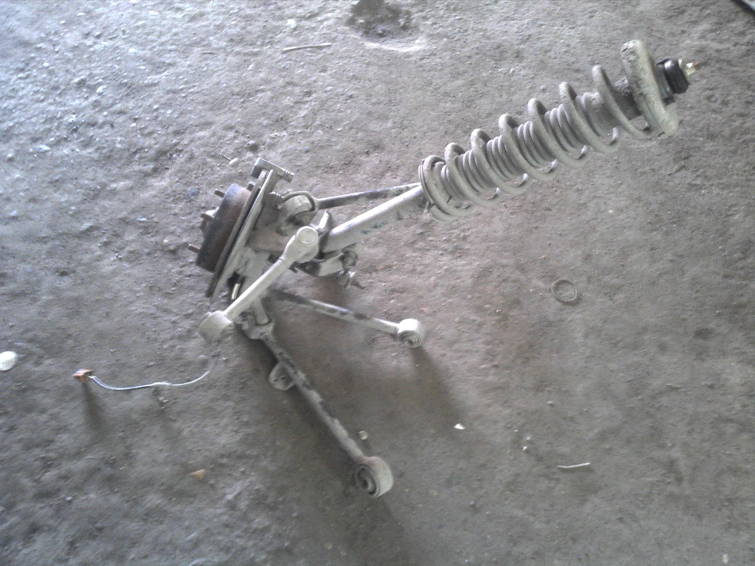

ёёёёё... Чота я давно не видел машину, на которой НАСТОЛЬКО бы всё ломалось и не откручивалось... 6.5 часов ушло на выпиливание и высверливание шести болтов.. Ну и Сане Ф20Б отдельное "спасибо" за подрамник с заломанными болтами :)

Правую сторону все таки вместе со стойкой выдернули ?
