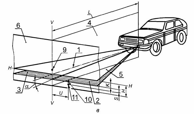

из пдд:
19.4. Противотуманные фары могут использоваться: в условиях недостаточной видимости как отдельно, так и с ближним или дальним светом фар; в темное время суток на неосвещенных участках дорог совместно с ближним или дальним светом фар; вместо ближнего света фар в условиях, предусмотренных пунктом 19.5 Правил.
19.5. При движении в светлое время суток с целью обозначения движущегося транспортного средства ближний свет фар должен быть включен: на мотоциклах и мопедах; при движении в организованной транспортной колонне; на маршрутных транспортных средствах, движущихся по специально выделенной полосе навстречу основному потоку движения; при организованной перевозке групп детей; при перевозке опасных, крупногабаритных и тяжеловесных грузов; при буксировке механических транспортных средств (на буксирующем транспортном средстве); при движении вне населенных пунктов.
на заводе в птф ксенон не ставят! Их задача освещать дорогу непосредственно перед машиной (максимум на 15 метров вперед, против 60 для ближнего) и обочину во время тумана. Всё. Цветовая температура должна быть не более 3000 К, чтобы в белой пелене было лучше видно Вашу машину. Именно поэтому, ПТФ часто бывают желтого цвета.
Выдежрка из ГОСТ Р 51709-2001
"Автотранспортные средства. Требования безопасности к техническому состоянию и методы проверки"
4.3.10 Противотуманные фары (тип В) должны быть отрегулированы так, чтобы плоскость, содержащая верхнюю светотеневую границу пучка, была расположена, как указано на рисунке:
При этом верхняя светотеневая граница пучка противотуманной фары должна быть параллельна плоскости рабочей площадки, на которой установлено АТС.
4.3.11 Сила света противотуманных фар, измеренная в вертикальной плоскости, проходящей через ось отсчета, должна быть не более 625 кд в направлении 3° вверх от положения светотеневой границы.
4.3.12 Противотуманные фары должны включаться при включенных габаритных огнях независимо от включения фар дальнего и (или) ближнего света.
Но после установки ксенона света становится больше как засчет больше силы света, явно несоотвествующей ГОСТу, так и за счёт катастрофической засветки выше СТГ. И если фара ближнего света еще хоть как-то пытается направить лучи в нужном направлении, то ПТФ «сдаются» моментально — паразитные лучи светят вообще куда угодно. Зачастую именно ксенон в ПТФ больше всего и слепит. Создавая иллюзию большего количества света.
