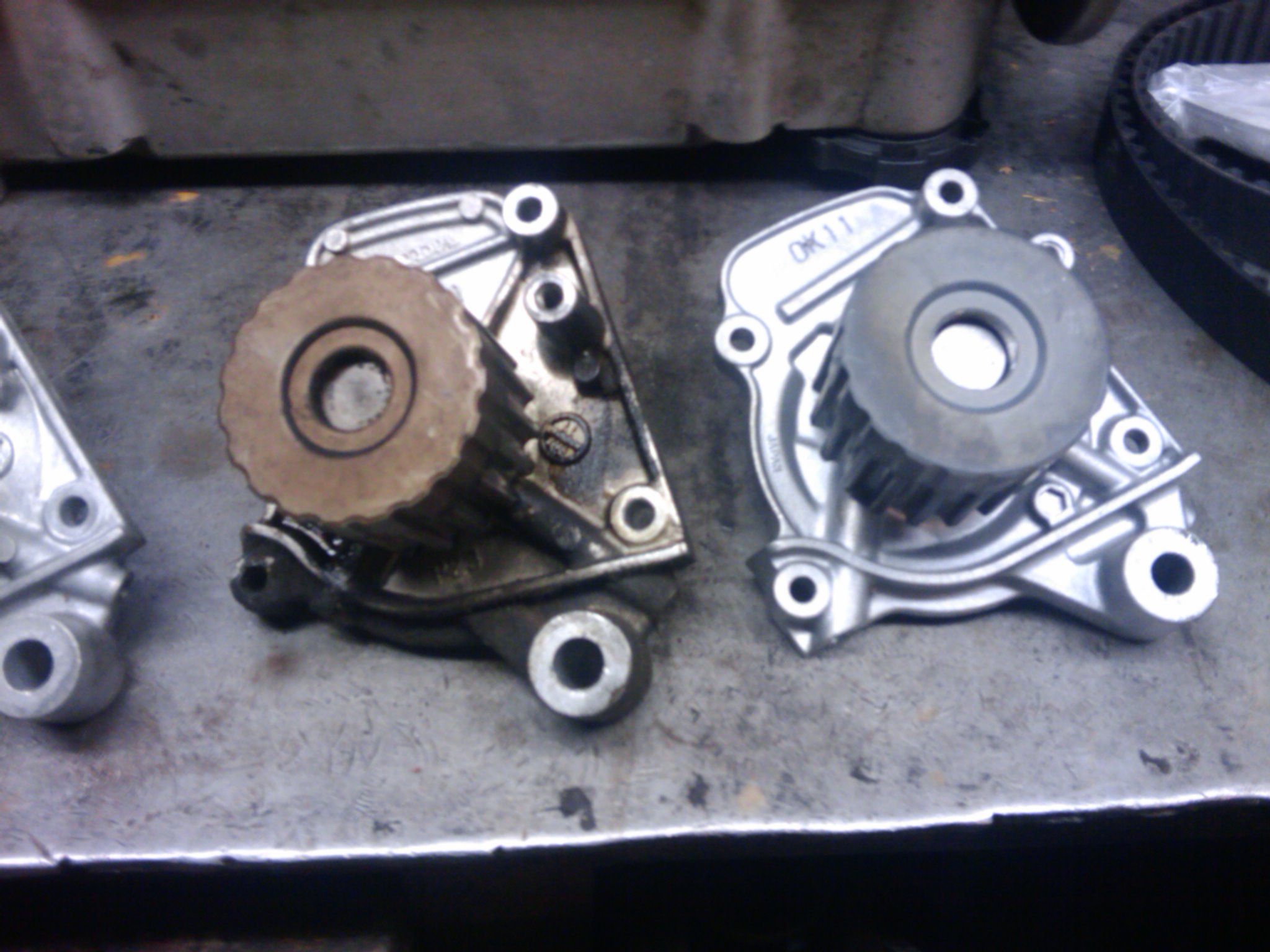

и установлена новая помпа марки "Айсин", правда эта помпа по партнамберу не подходила, приобреталась в свое время для хонду партнер, но не была установлена (партнамбер WPH011A)
слева родная, отличия в левом нижнем углу
внешне она немного отличается от родной, но подошла идеально,
на родной написано хонда/айсин

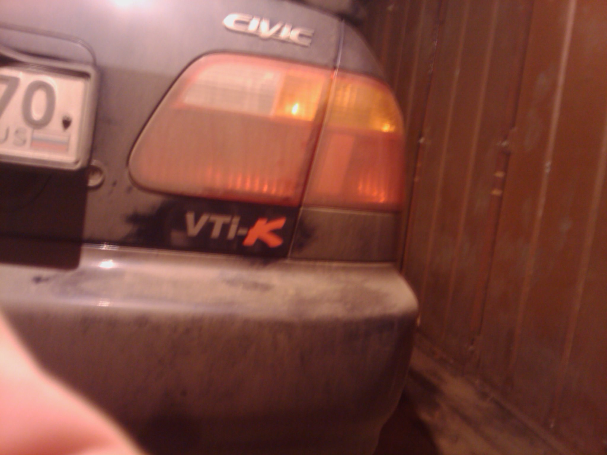

ну и конечно же была наклеена красная букавка "К" :mrgreen:

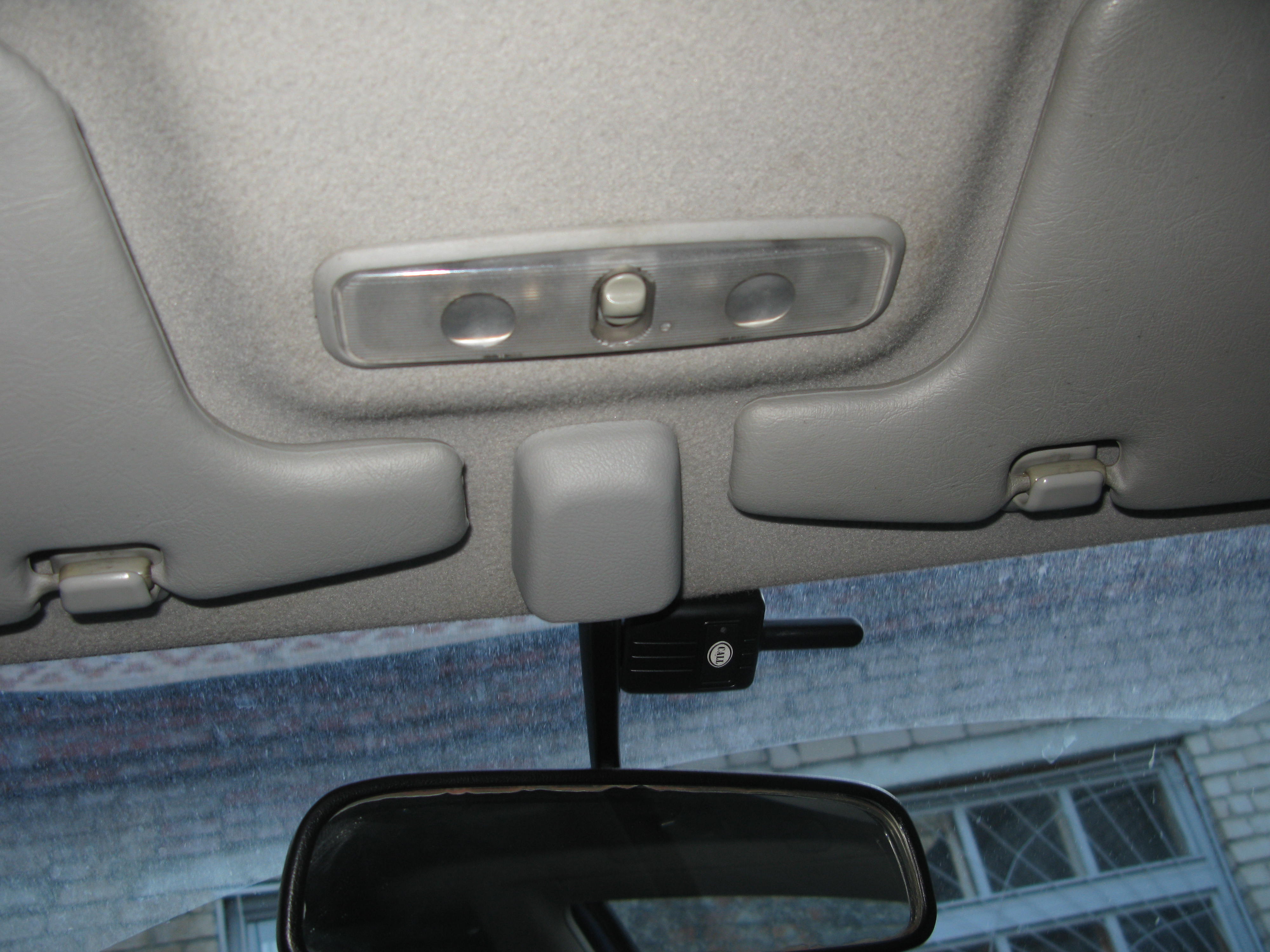

попутно была установлена люстра салонного освещения около зеркала заднего вида

где фото люстры

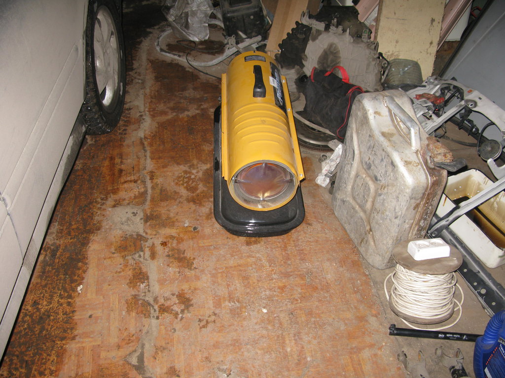

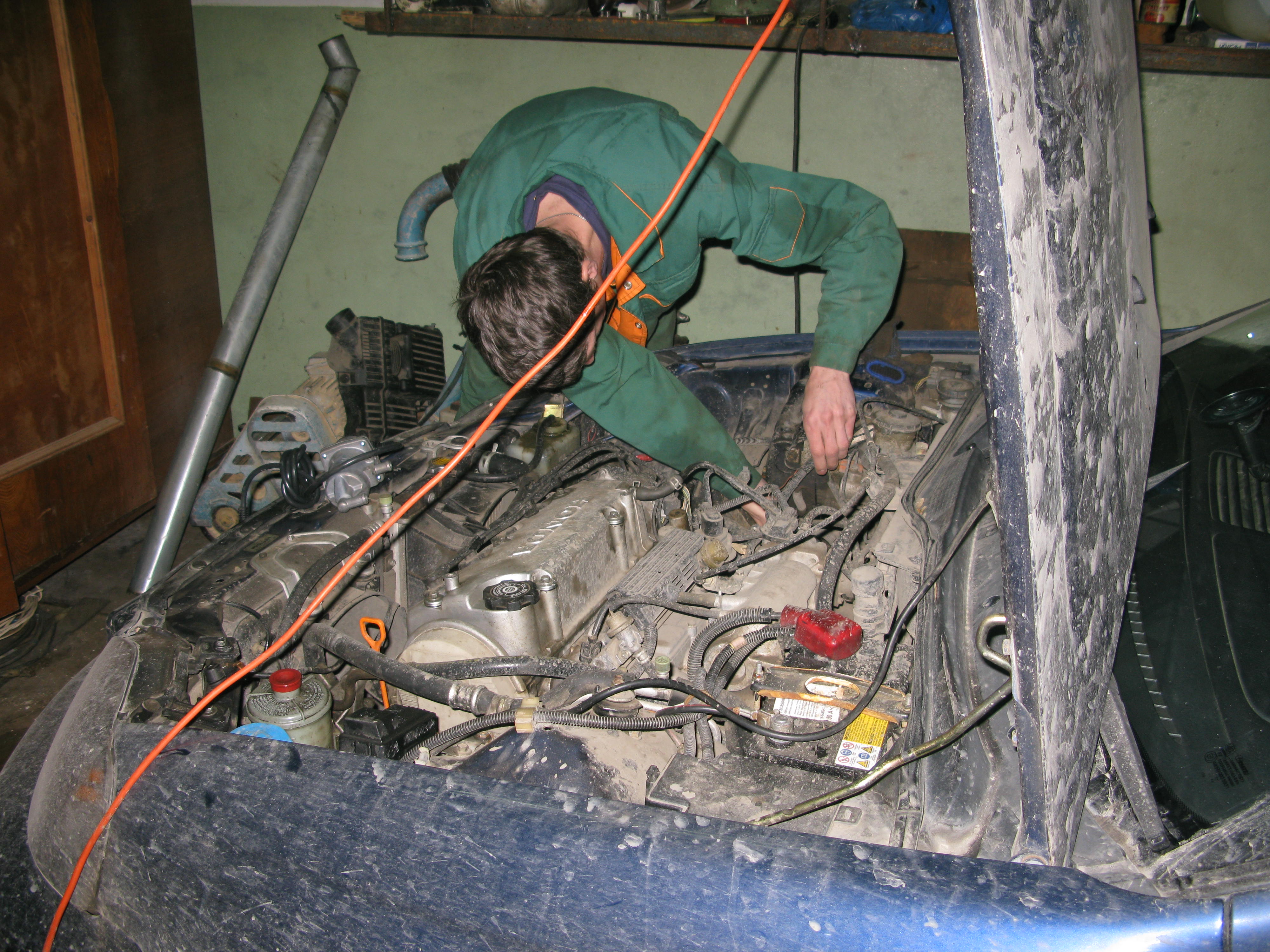

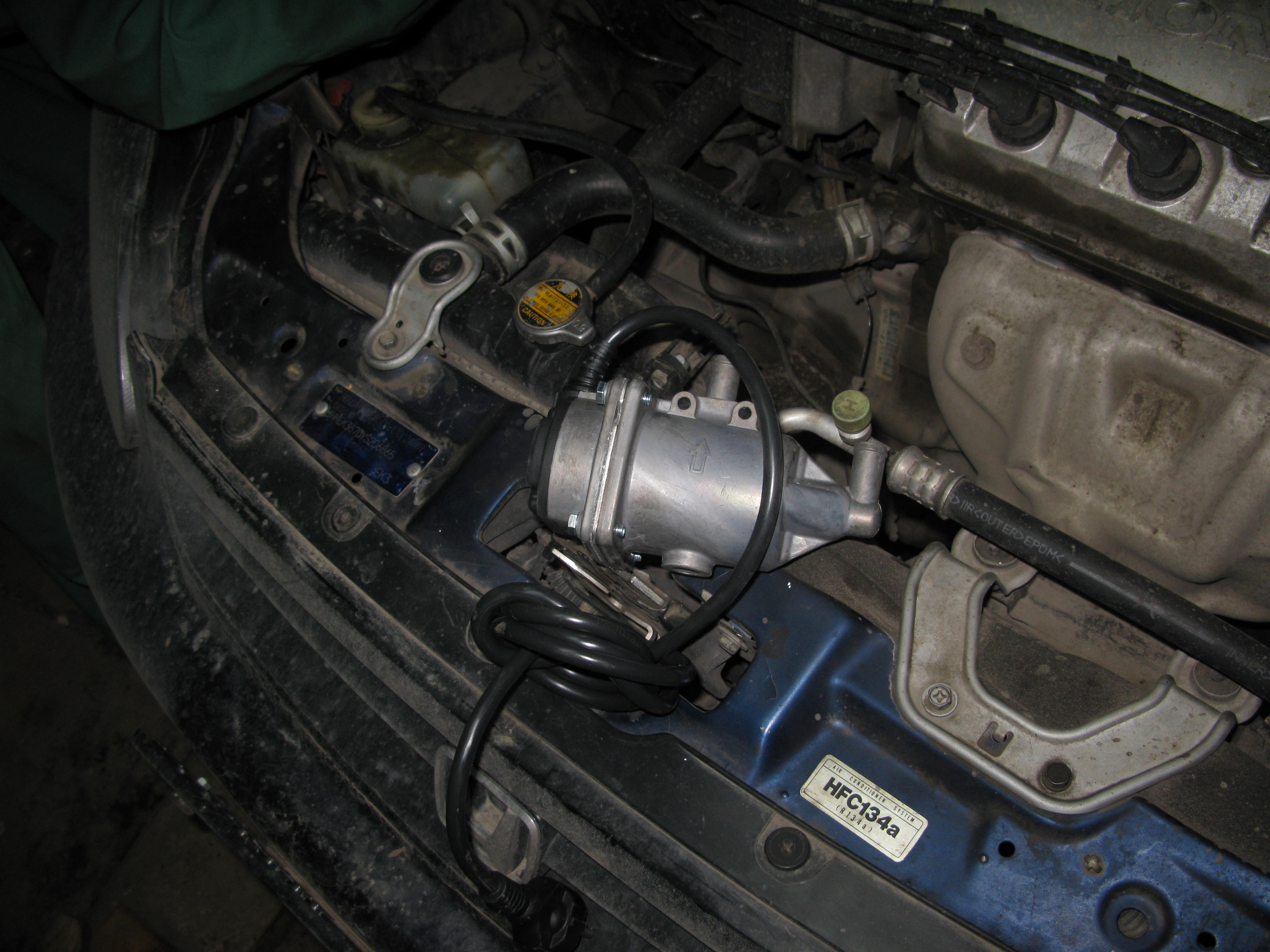

в связи с наступлением холодов и наличием халявного электричества было как и на предыдущем авто решено установить электрический подогреватель "Северс-М", в прошлом году всю зиму с ним прожил нареканий не было, надеюсь и сейчас не возникнет...

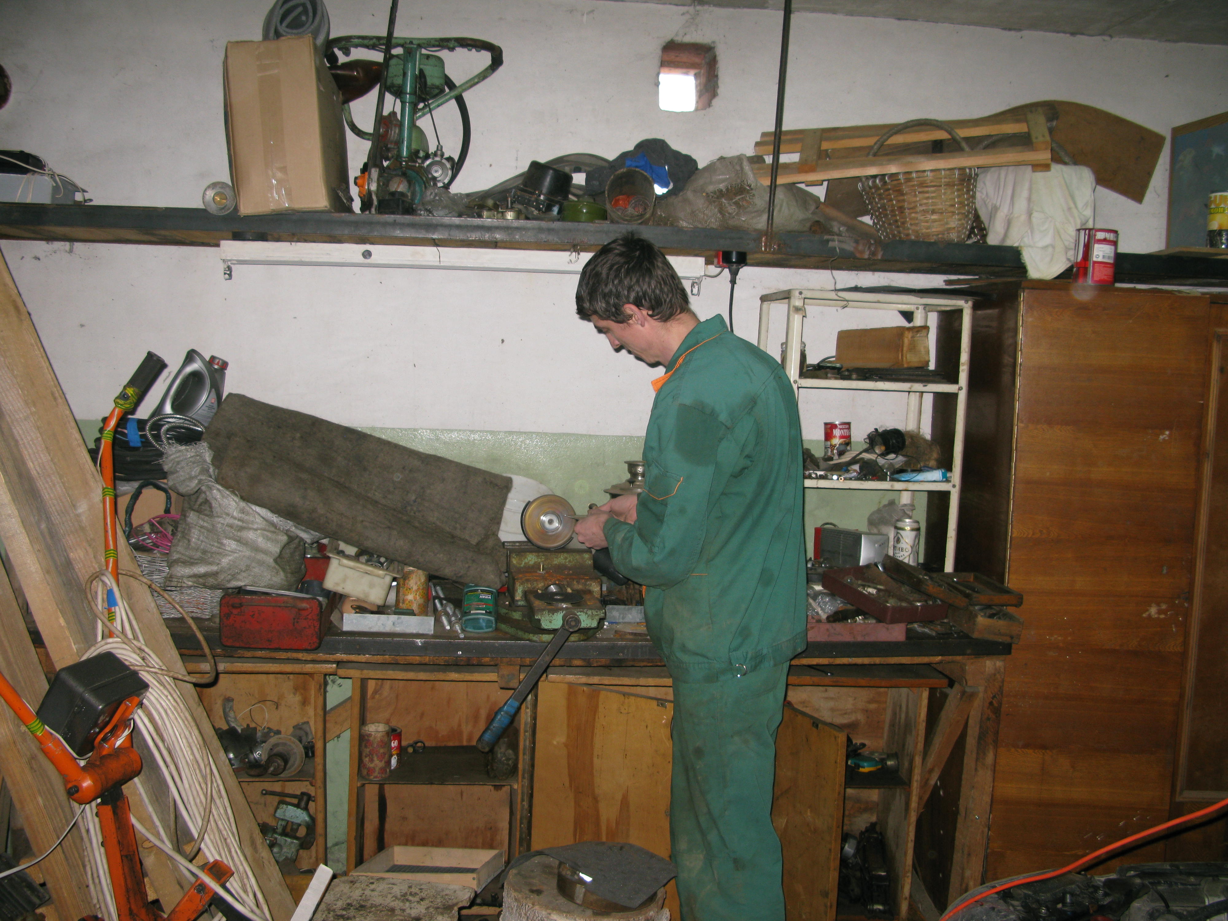

в помощь в этом деле пишел младший гуру всякого колхозинга Вигтар arrow (старшим, по моему мнению является Петя ;))

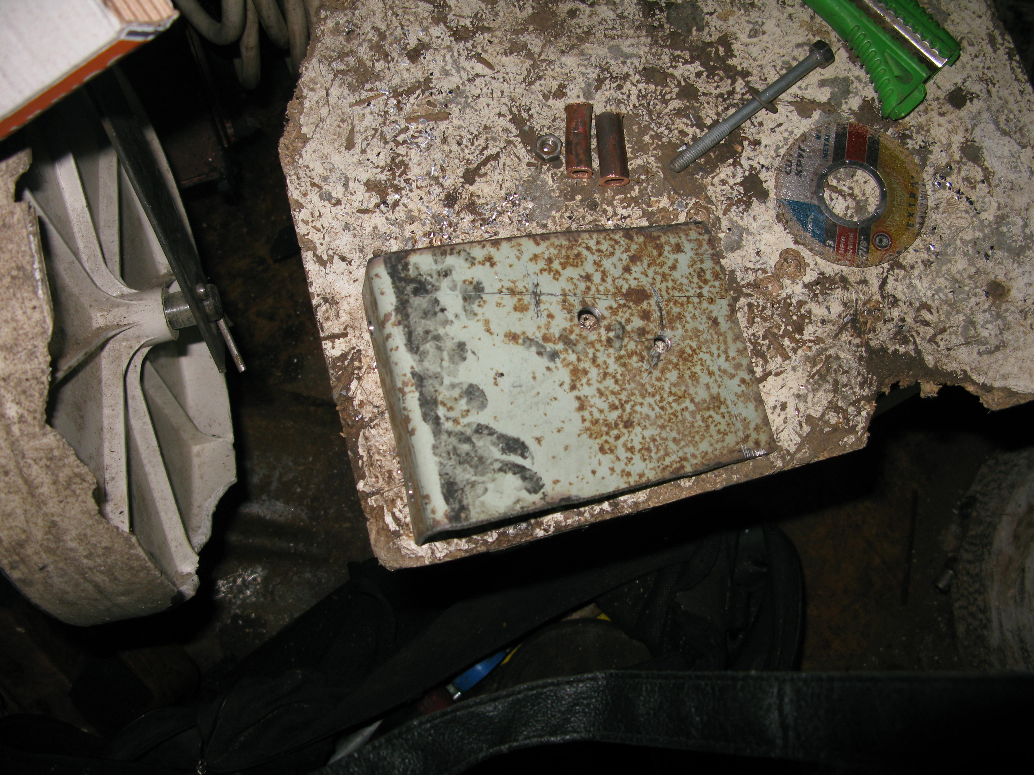

болгарка+станочные тиски = импровизированный наждак для обточки монтажной пластины
тут я чего-то примеряю

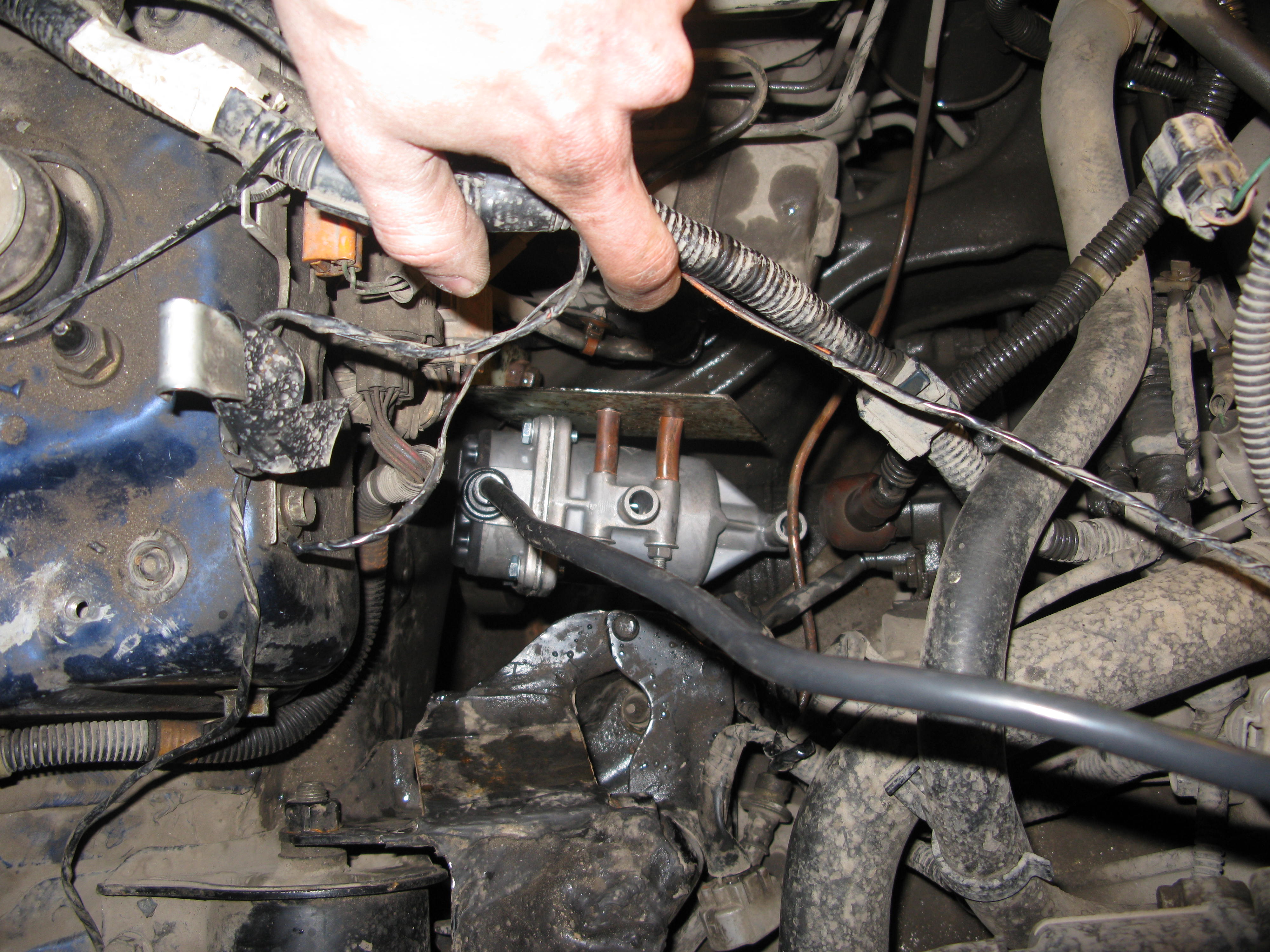

так сказать сам "Северм-М"
источник душевного тепла, без него бы околели :)

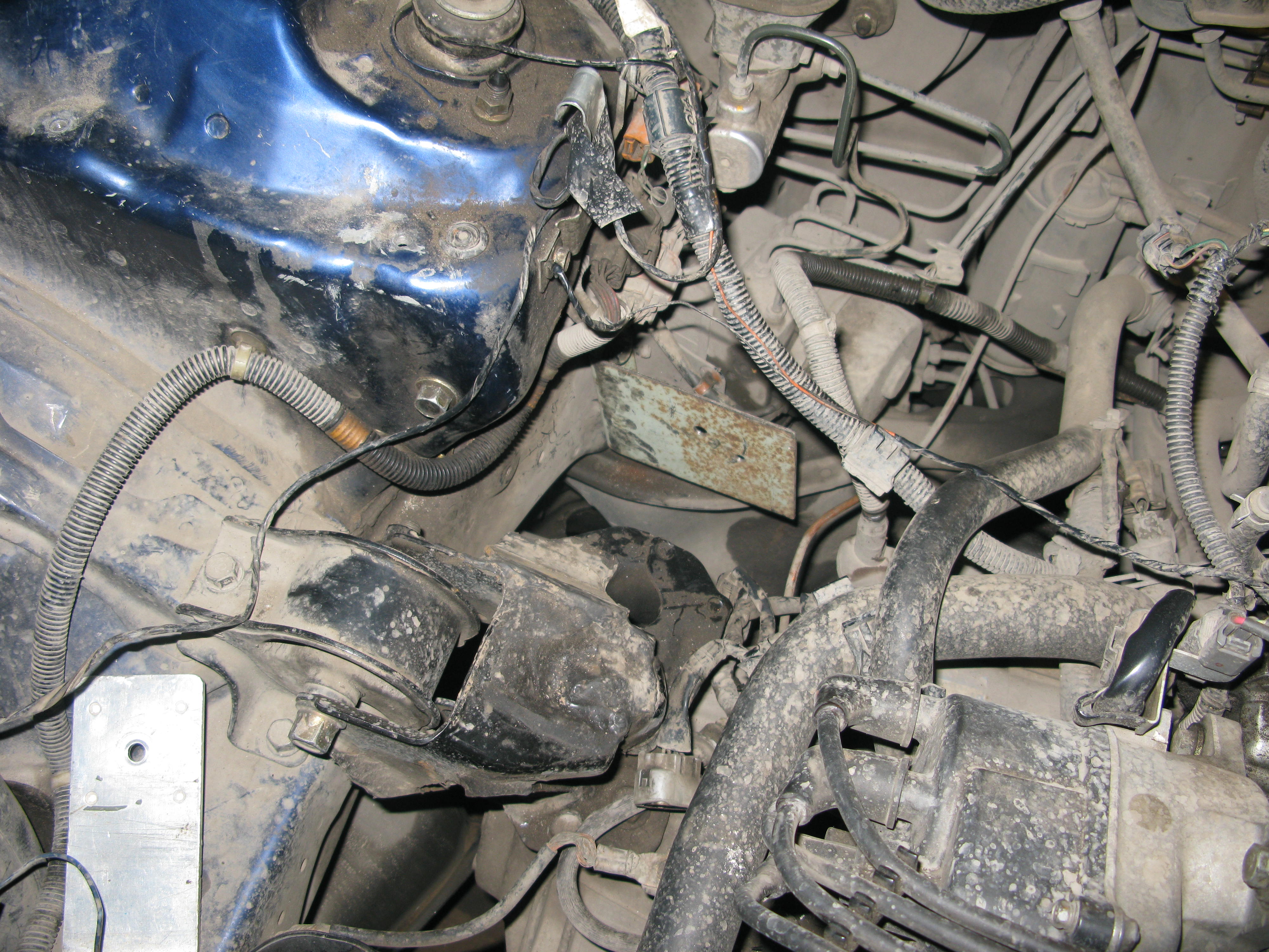

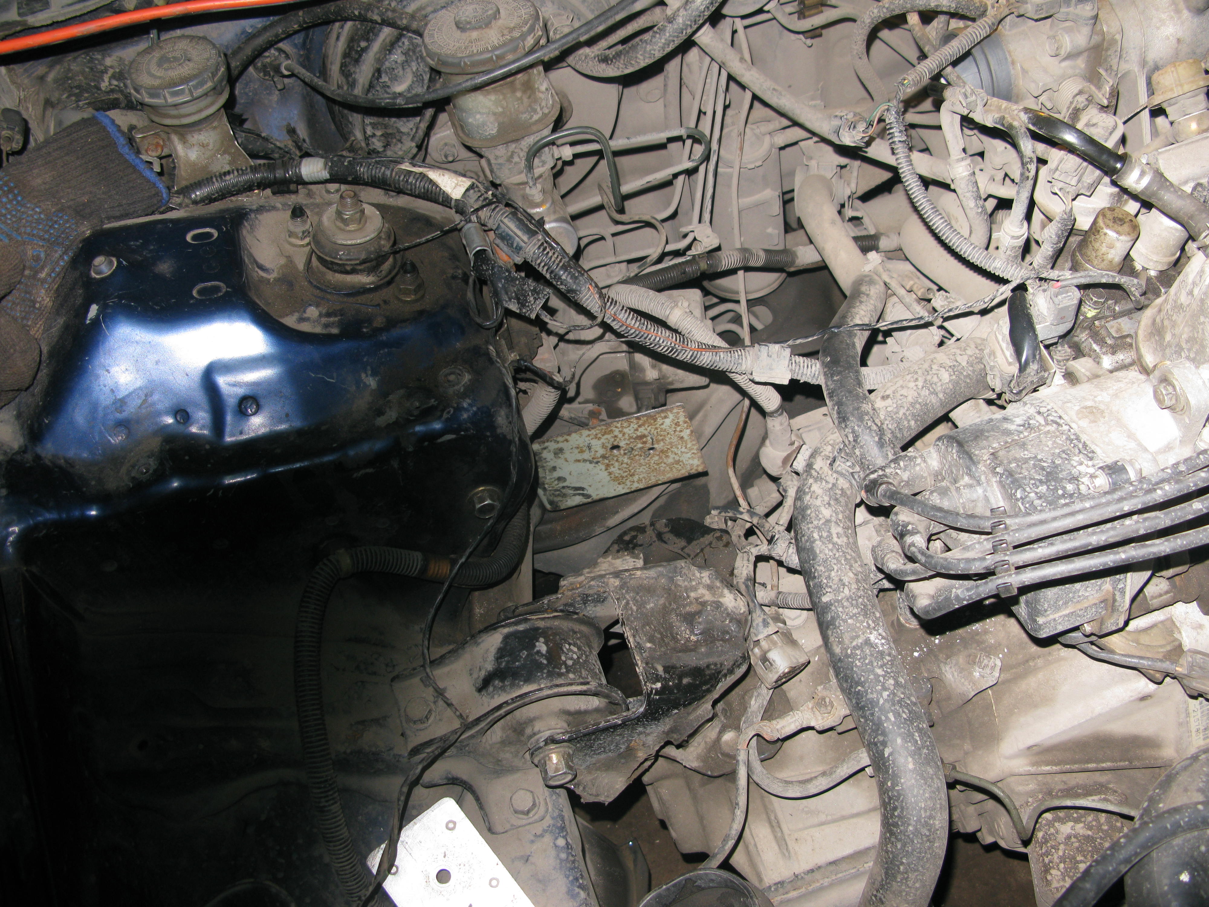

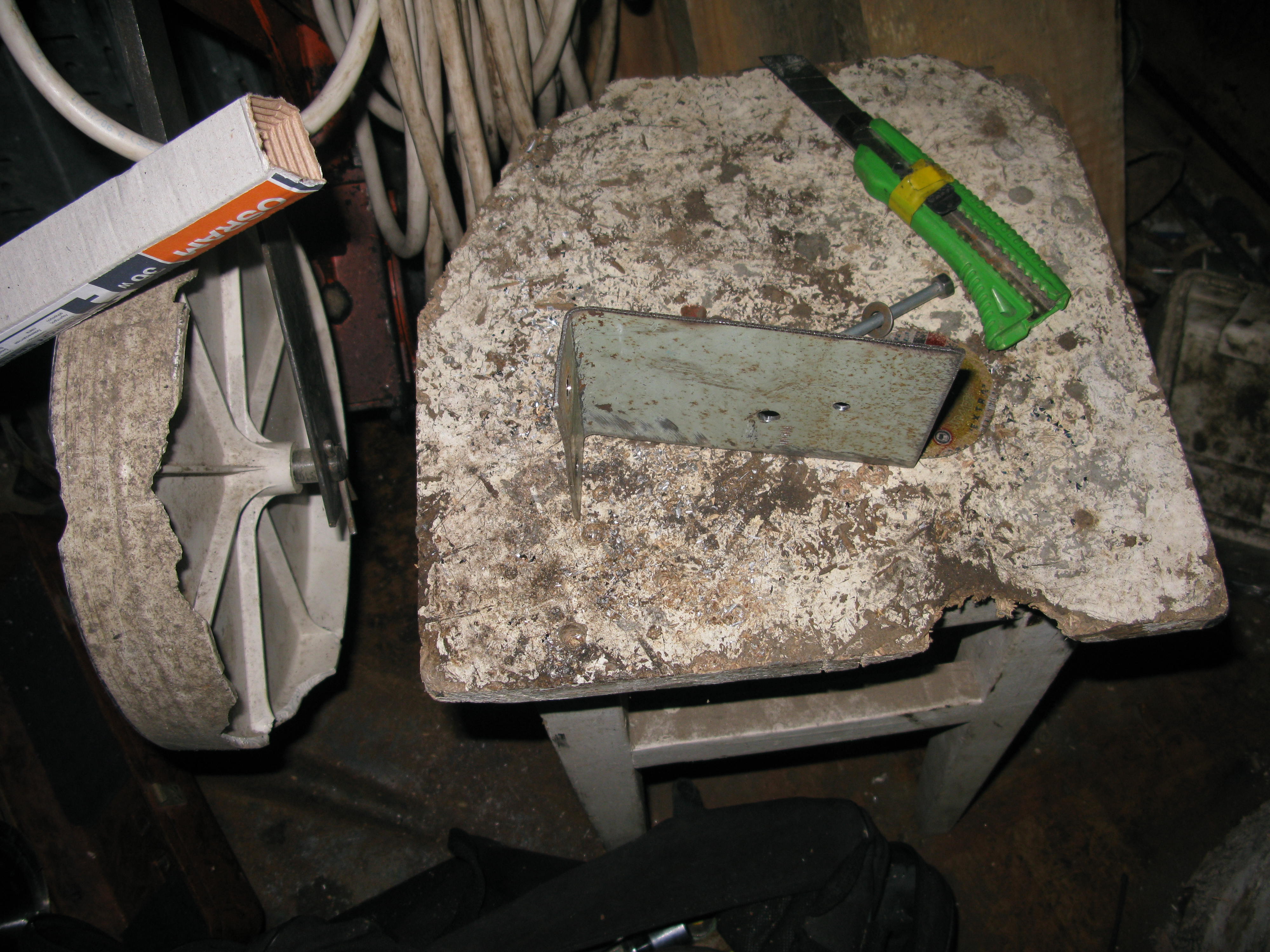

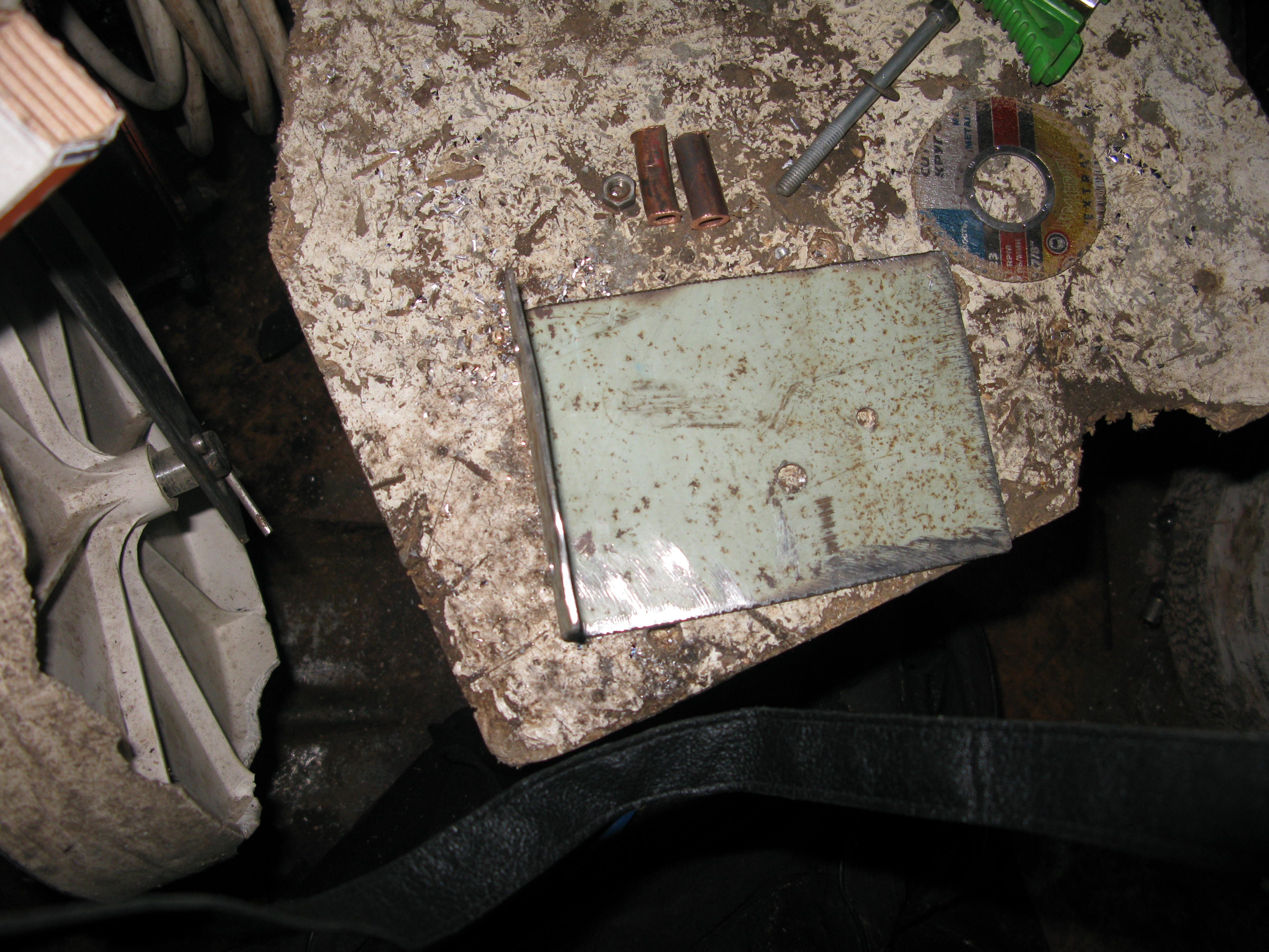

готовый кронштейндля крепления подогревателя, сделанный из эксклюзивной железяки, которая в основном использовалась для тюнинга Витькиного СИР-ка
далее крепим данный кронштейн на болты крепления модулятора ABS, родные болты оказались короткими и были заменены на подлиньше с нелюбимым Витиным размером на 13
далее на длинные болты через медные втулочки прикручиваем подогреватель

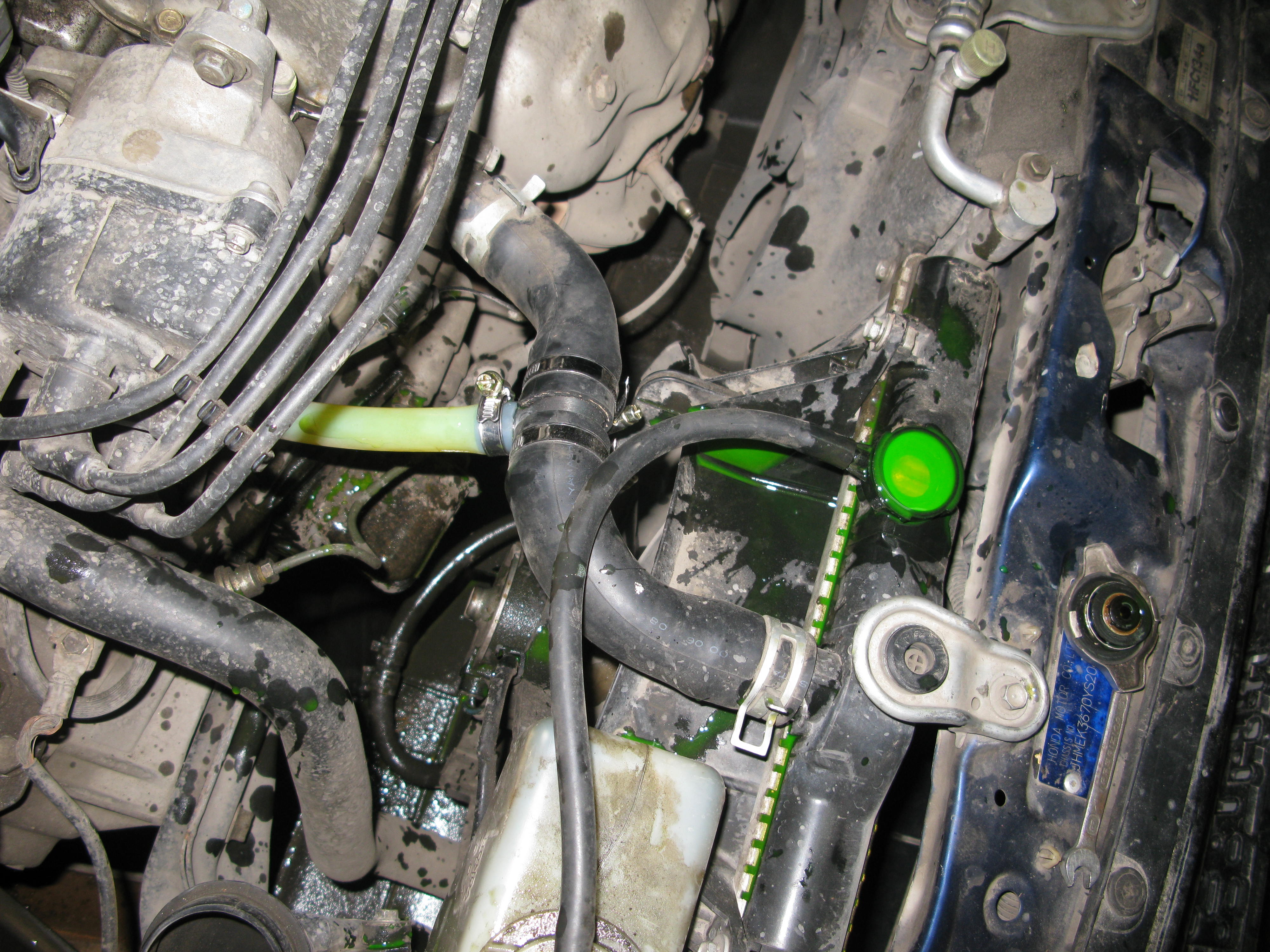

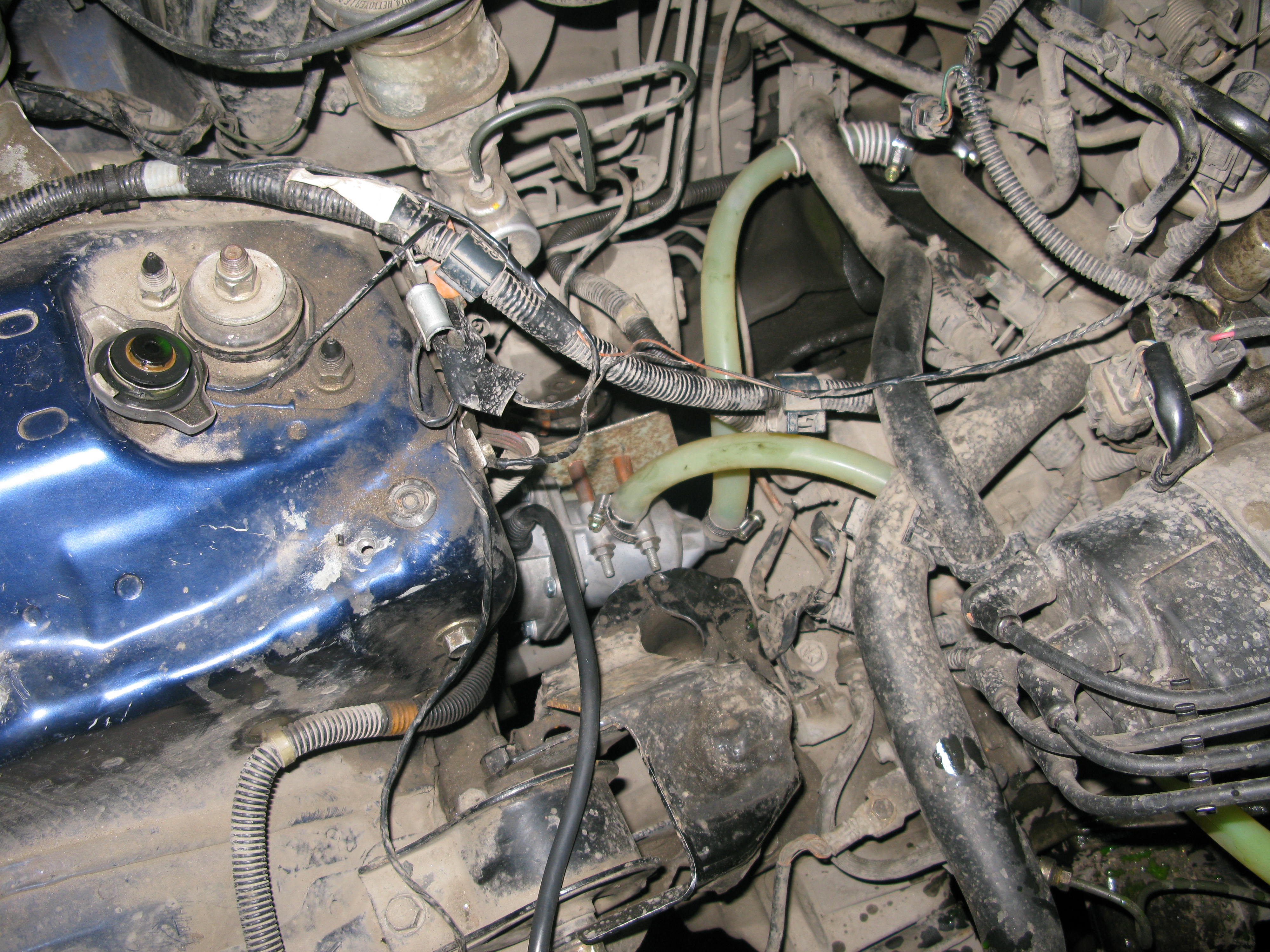

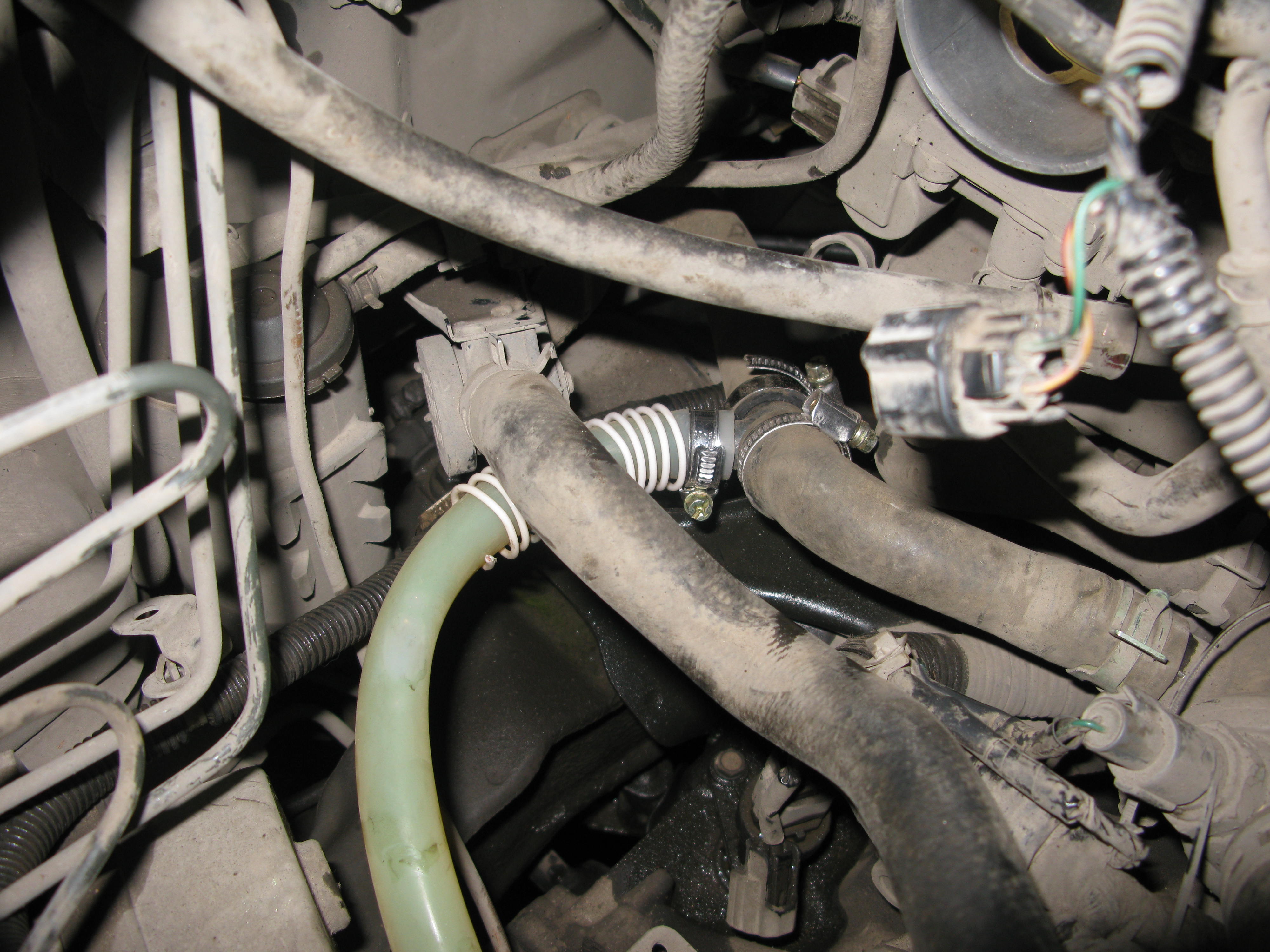

после этого режем ножичком шланг обратки печки и верхний патрубок радиатора, вставляем тройники и напяливаем шланги, в местах больших поворотов на шланг одеваем спиральки дабы избежать перегиба шланга и заполняем систему гламурной зеленой жидкостью :)
ну вот, все подключено, все работает :)
подобъем бабки:
Северс-М 1800 р. (респект Ильясу за скидку)
хомуты 52 р.
антифриз на доливку 250 р.
шланги - халява
бензин для бензогенератора 200 р. (электричества в гараже нету, приходится самому вырабатывать, хотя спалили всего три литра, но он мне еще пригодится)
Солярка - 250 р. (спалили не больше пяти литров)
тройники - халява
Итого: 2552 р. не вычитая оставшийся бенз и соляру

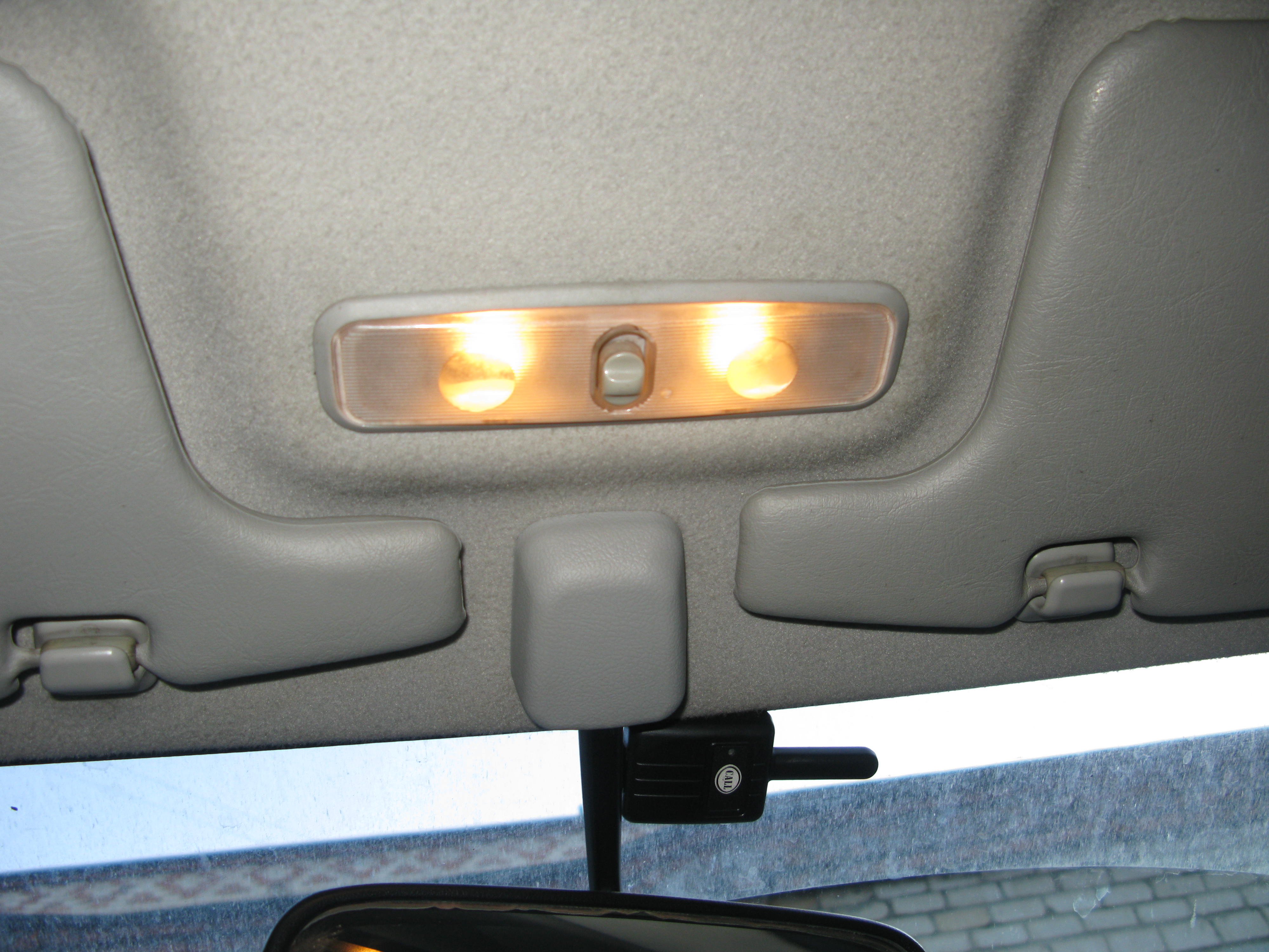

АлеKSеу писал(а):где фото люстры
по просьбам трудящихся фото люстры, обычная люстра от цивика
также установлен родной гондончик

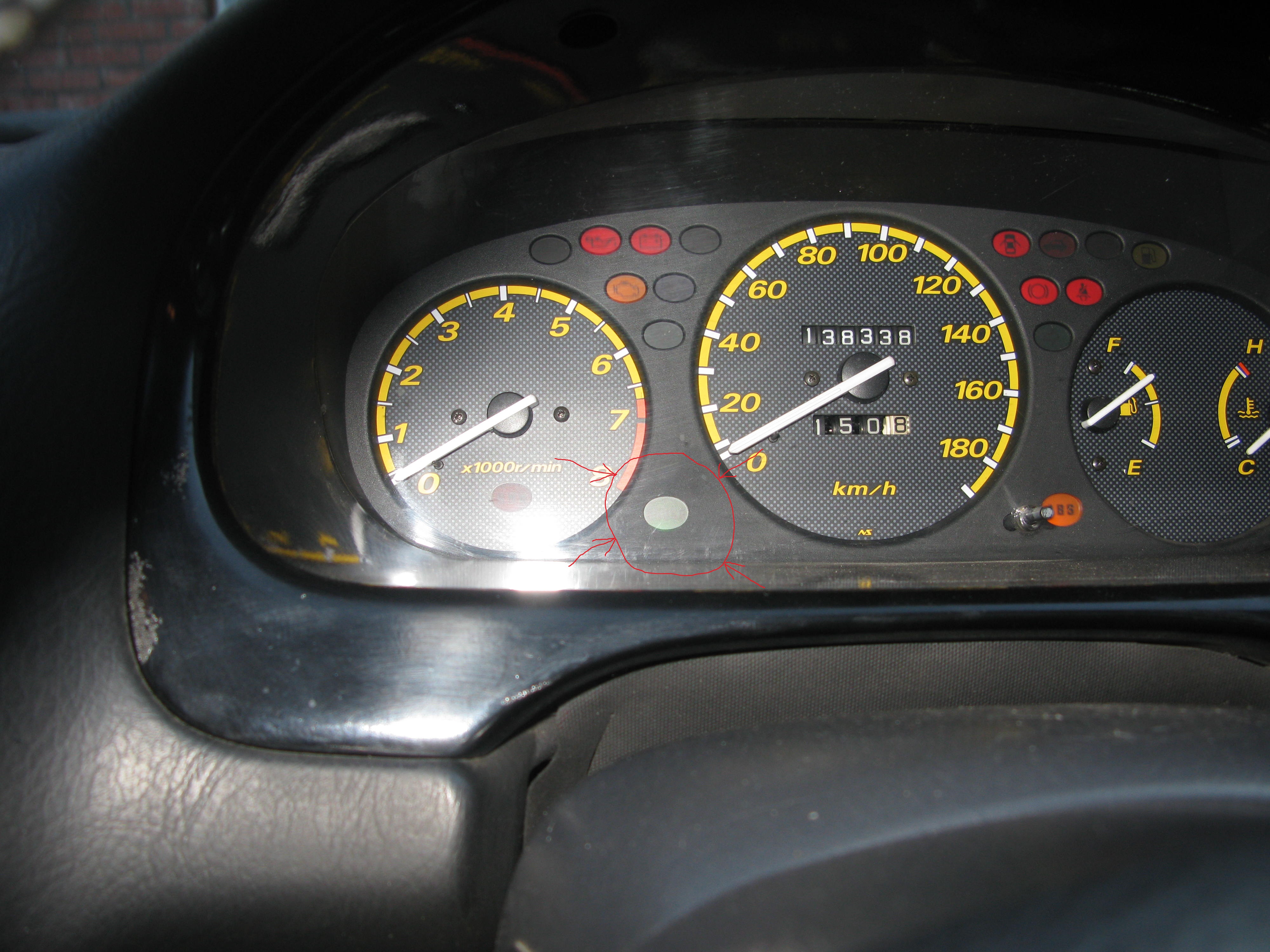

а вот приборка с вживленной лампочкой "econo"

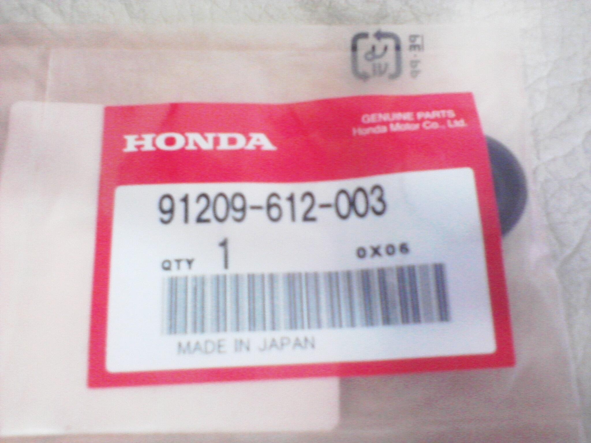

найдена замена данного сальника, по отзывам вроде такие же размеры и встает идеально
парт.№ 91209-612-003
ценник в районе 200 р. и в интернет магазинах есть

anisimch писал(а):найдена замена данного сальника, по отзывам вроде такие же размеры и встает идеально
Недавно рыл в инете по этому поводу...
91209-612-003 - размер этого сальника 22х12х7, насколько я знаю он подойдет только на трамблеры hitachi, так же на них подходит ниссановский сальник 31375-31X01 (22х12.5х5.5). Оригинальный сальник имеет размеры 12.5х22.5х5. как вариант можно вкорячить 132734 - сальник генератора,фирма Cargo. 11,5х24х6 подходит если срезать резиновый слой, судя по отзывам не бежит.

22х12х7 ну думаю при таких размерах, относительно родного 12.5х22.5х5 херня получится, хотя с цивик-клуба говорят что встает

anisimch писал(а):22х12х7 ну думаю при таких размерах, относительно родного 12.5х22.5х5 херня получится, хотя с цивик-клуба говорят что встает
встанет скорее всего, только внешку лучше на герметик посадить.

91209-612-003
тока данный сальник с коробки
и скорее всего не имеет направления
может не держать
были опыты по установке чуток другого
так же с коробки
