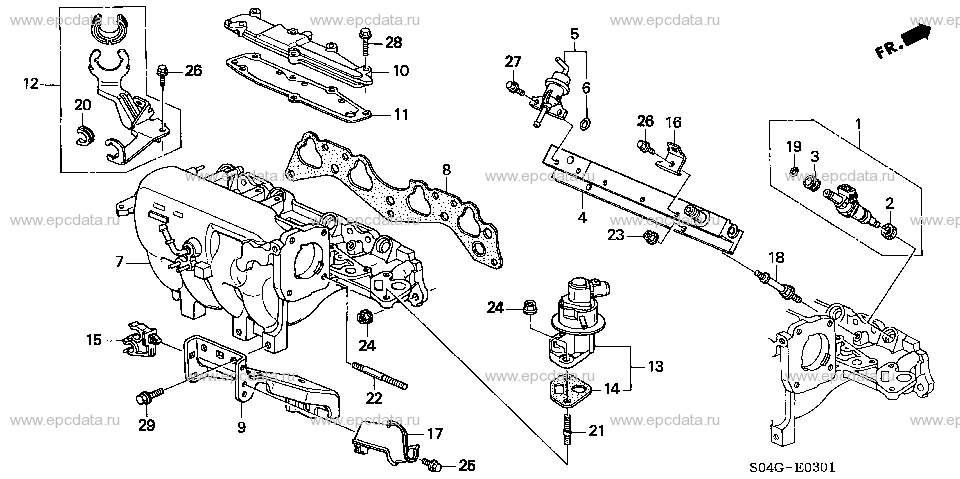

вот я тож добраться до нее немогу) поэтому и скидываю башку со впуском вместе. тока не хочет чего то она(

от впускного коллектора железяку открутил №9?

anisimch писал(а):от впускного коллектора железяку открутил №9?
да
civic13 писал(а):а я наоборот не стал впуск снимать, т.к. не представлял, как нижние гайки его крепления крутить, да еще и на прокладку попадать.
снимается там все в сборе норм, даже все крепления проводки обратно прикрутил.
так я его вместе с башкой снять хочу

Не знаю чуваки у меня этой хрени под номером 9 небыло так как я ее выкинул нахрен, можно вздернуться пока ее прикрутишь, а вкуск и так жестко к голове прикручен думаю не отвалиться) и вобще такое чувство что он там тлько для того что бы держать провода да шланчиги)

разобрался) незаметил миникронштейн от штанов к блоку) ночью разбирал после работы, мозг уже не вывозил)

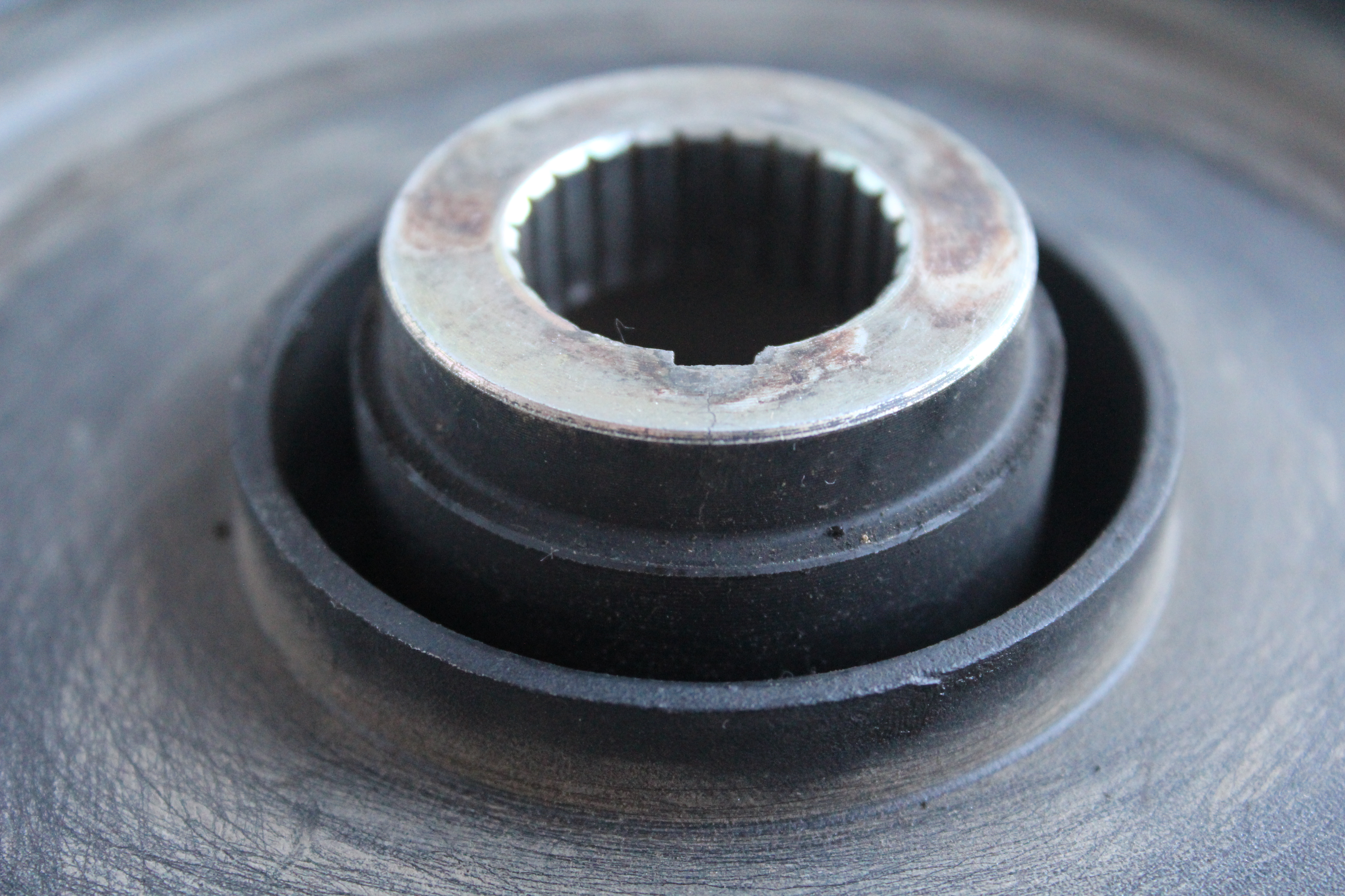

Уважаемые знатоки, такой вопрос возник в процессе:
Отделил пихло от варика, предварительно покурив букварь (http://automn.ru/honda-civic/honda-5383 ... 2-493.html" target="_blank)
открутил маховик через окошечко снизу, открутил коробку, пометил (пихло на случай прокрутил в положение, когда 1й и 4й поршень в самой верхней точке), разцепил. И маховик просто спрыгнул на пол с вала на коробке. Так вот вопрос, коробку в маховик втыкать без разницы как? или же нет..
На самом маховике и на этом валу краской метки какие то есть, но на валу одна, а на маховике 100500 и разных цветов)

без разницы как втыкать.

тоесть главное как маховик прикручен к приводному да?

маховик вообще не надо было сымать, это тока на ватоматах гидротранс нада откручивать

да мне его все равно сымать же, на новое пихло прикручивать
