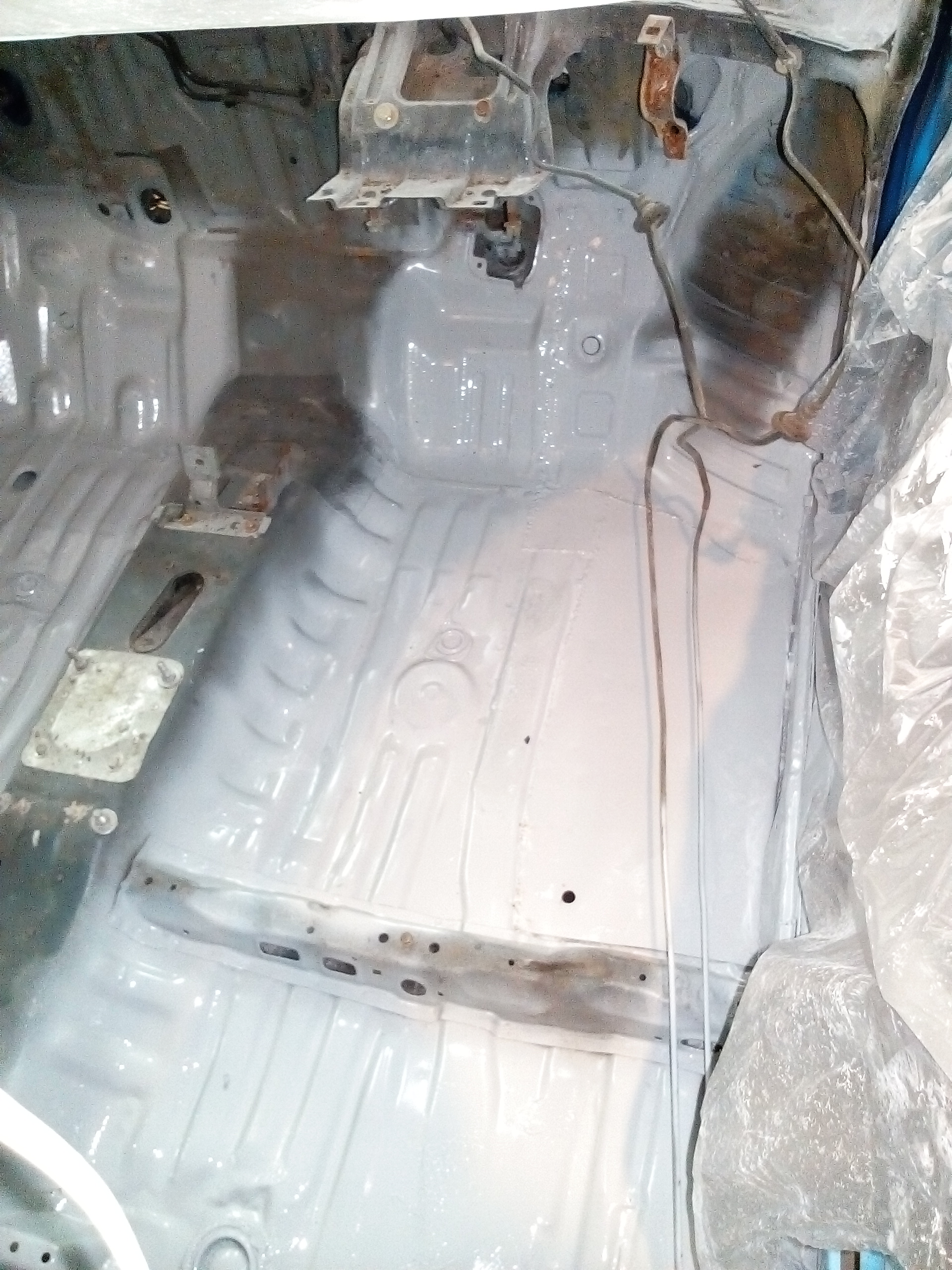

сегодня закончил отмывать полы, обезжирил всё и задул эпоксидным грунтом. задувал только то где родной грунт был нарушен, и там где пол был переварен. поэтому тоннель не задувал.
завтра буду клеить шумку и наконец то начну собирать салон!

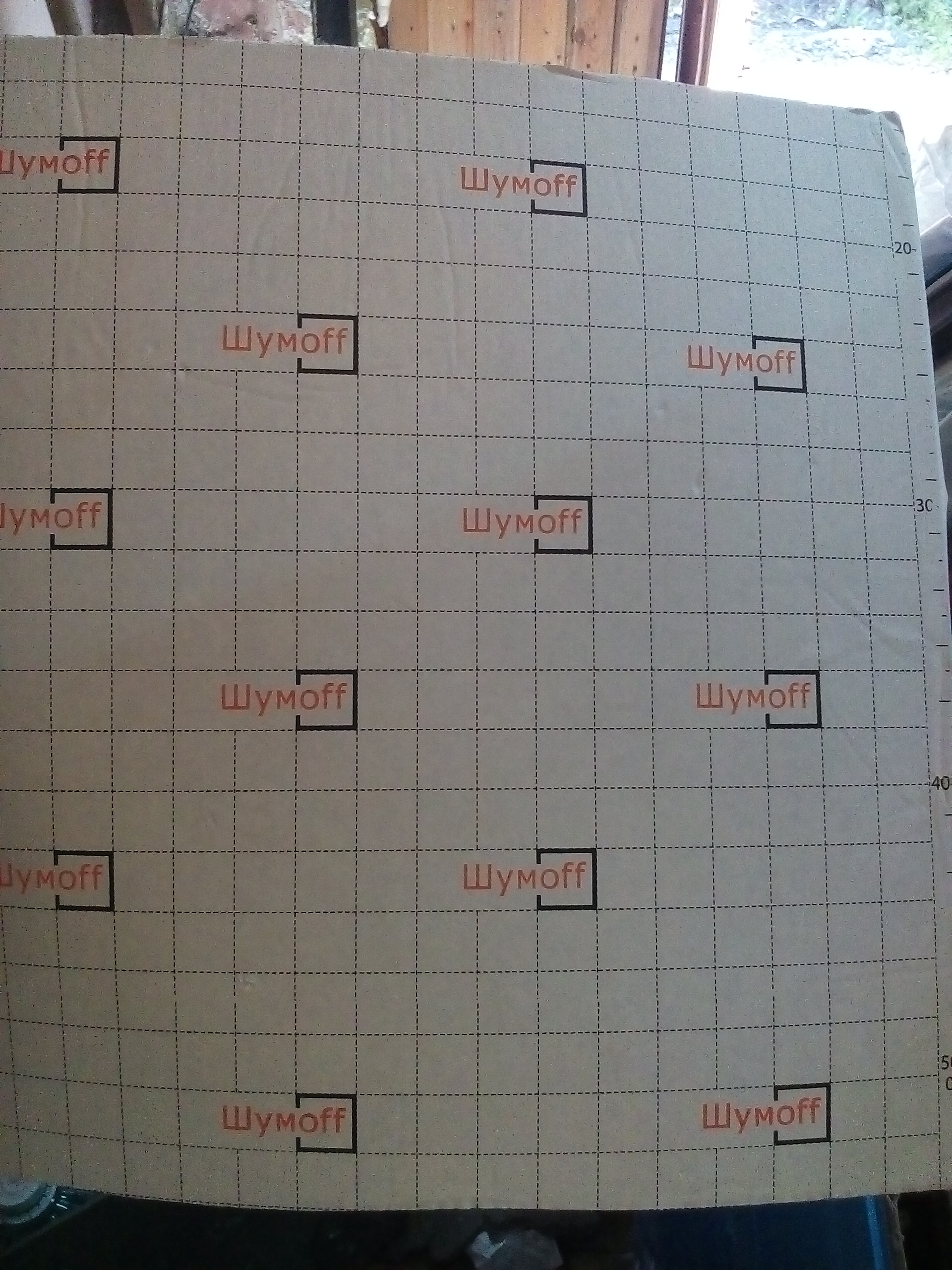

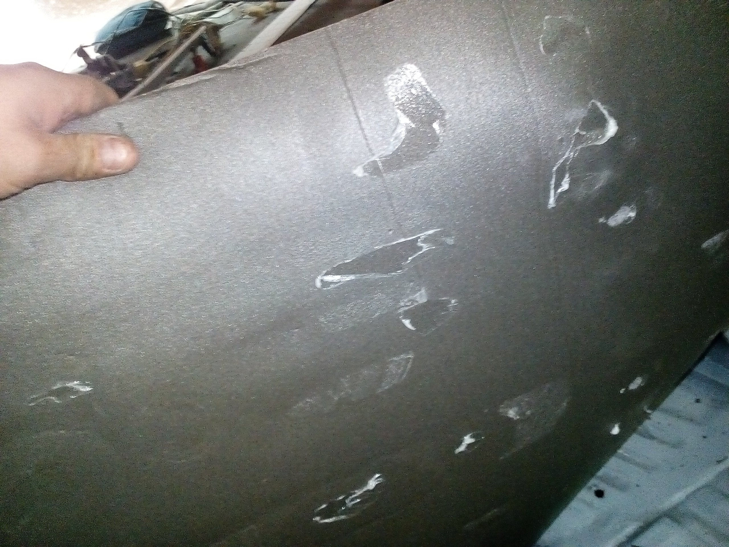

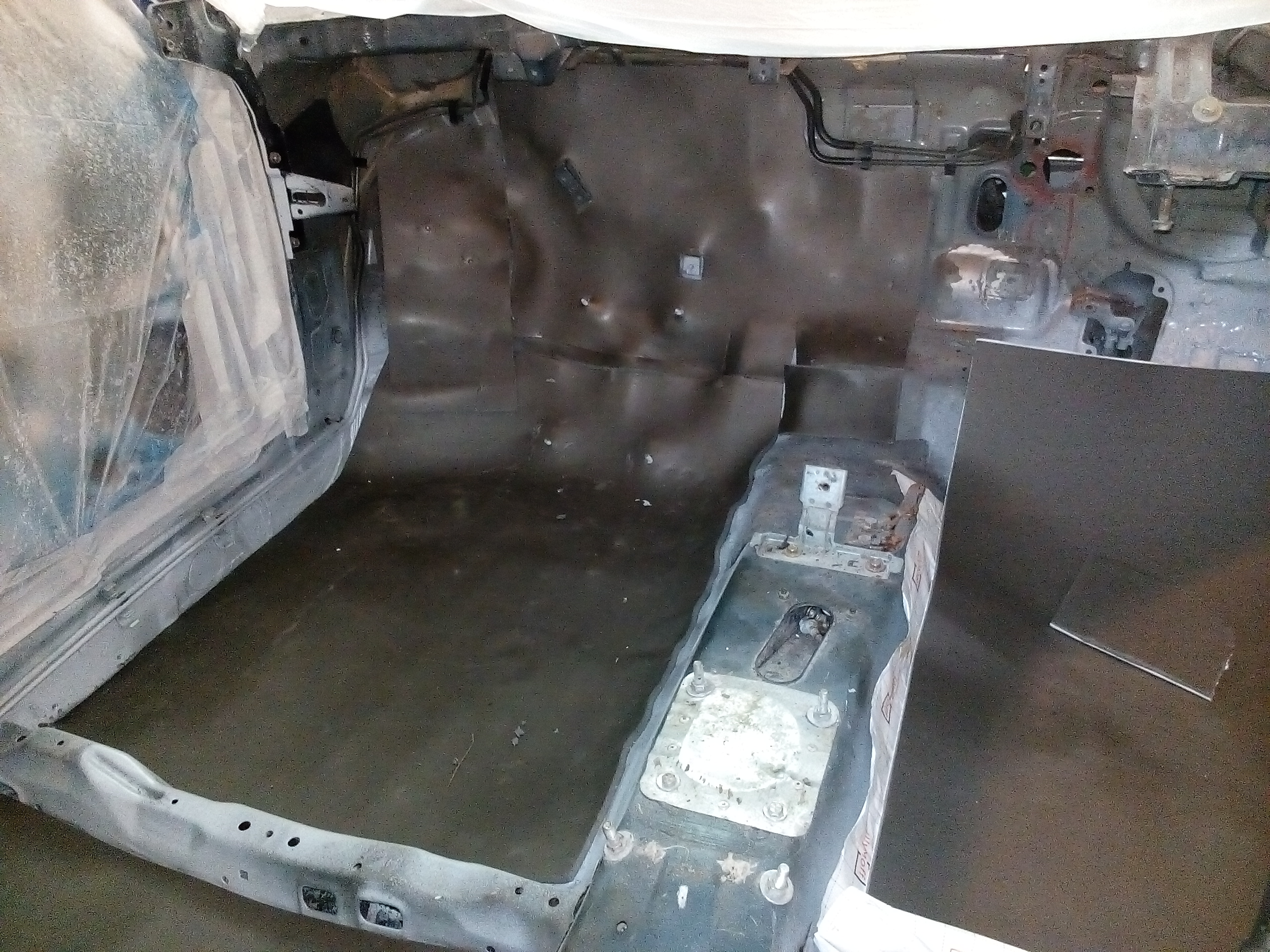

сегодня поехал, заклеил шумку. купил сплен от шумофф.
заклеил весь салон кроме водительского места. там надо сначала сварить кронштейн под педаль газа и загерметить швы где полы и порог переварены.
вот поклеил я сплен, обнаружил что пистолета то под герметик в гараже нет, и поехал за ним домой. дальше вернулся обратно и заметил что сплен по углам отклеиваться начал. хотя там и грунт был высохший, к которому никто не притрагивался и прикатывал я его хорошо.
в итоге потянул за уголки и весь этот сплен отклеился! причем не от металла отклеился а сама вспененная основа отклеилась от клеевого слоя!
вот слой клея на кузове остался. а вот обратная сторона, сплен без клеевой основы так что ребятки если вам надо клеить сплен на неровную поверхность то вот эта штука вам не друг.
дальше буду брать сплен от стп, он и помягче и клеится ваще адово.

Вить а ты грел его перед поклейкой?
таким же пол себе проклеил.
перед тем как прикатывать тепловым феном клей прогревал чтоб он типа матовым становился.
такой вот фигни конкретной с отрываением клея нету.
