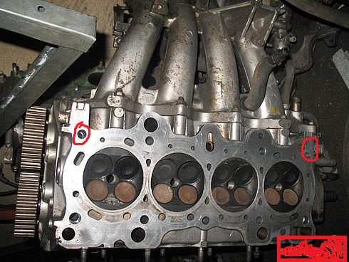

Вчера приехал в деревню и толи свежий воздух в мозг ударил толи хз что. Вобщем я разобрал мотор. Снял голову. Купил прокладку под гбц оригинал(ценник 2200 в рем-авто Катюшка Электра спасибо тебе большое))) Купил метчик и плашку 1/8 коническую для изготовления тройника в отверстие датчика давления масла))) купил метр медной трубки для маслолинии втек. Осталось найти топливный митинг для дизильных аппаратур, заглушить одну дырочку в гбц, снять шкив(спешал тулз батя обещался сделать как только на смену выйдет) заменить сальник КВ передний, поставить Гбц, поставить новый ремень грм и ролик, и собрать все до конца. Вот где бы прошивку найти для б20 фтек для хрома?

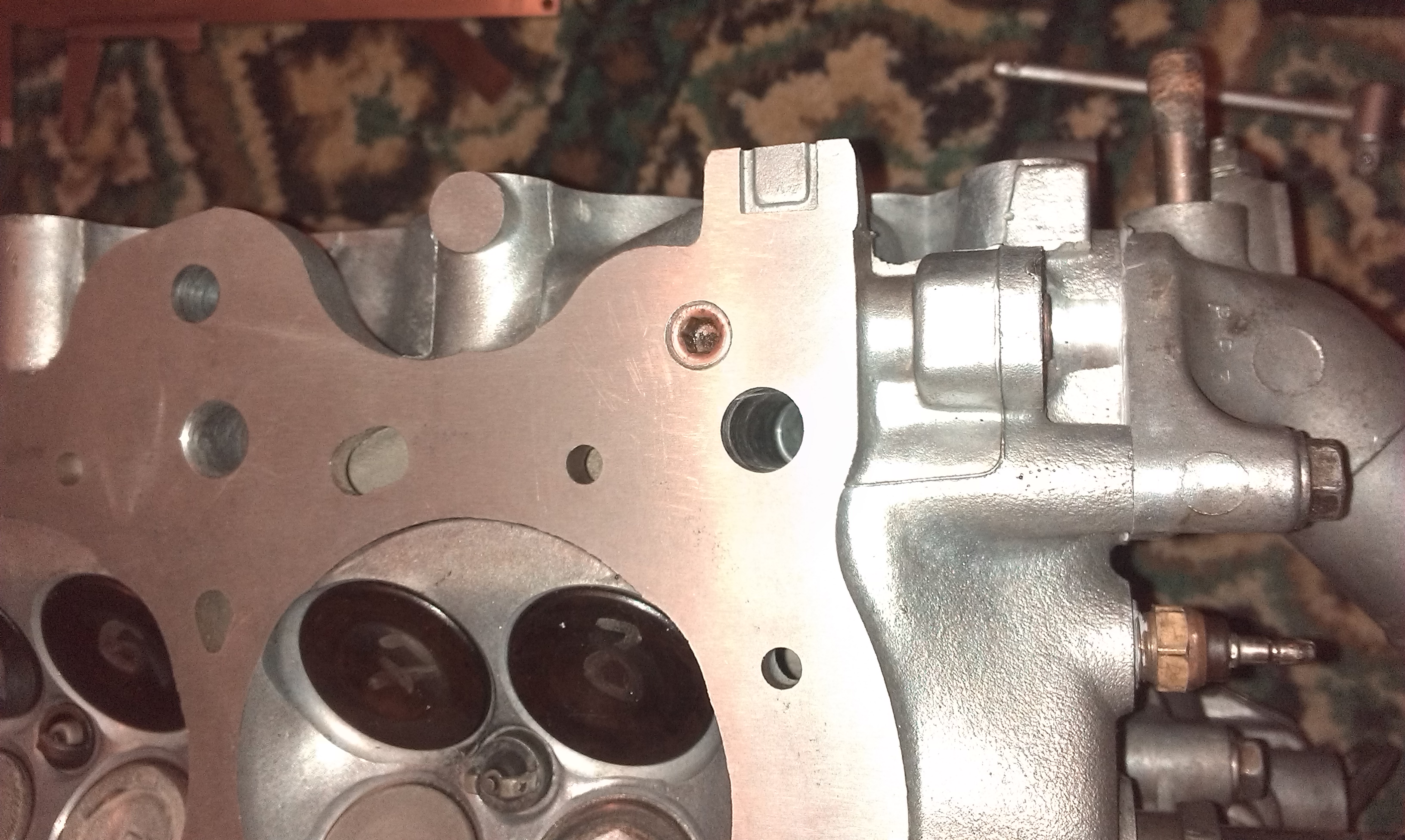

Вчера огород сорвал все мои планы( в 11ом часу только освободился( успел только одно, заглушить отверстие родного канала втек в ГБЦ...
вон ту маленькую дырочку надо глушить)

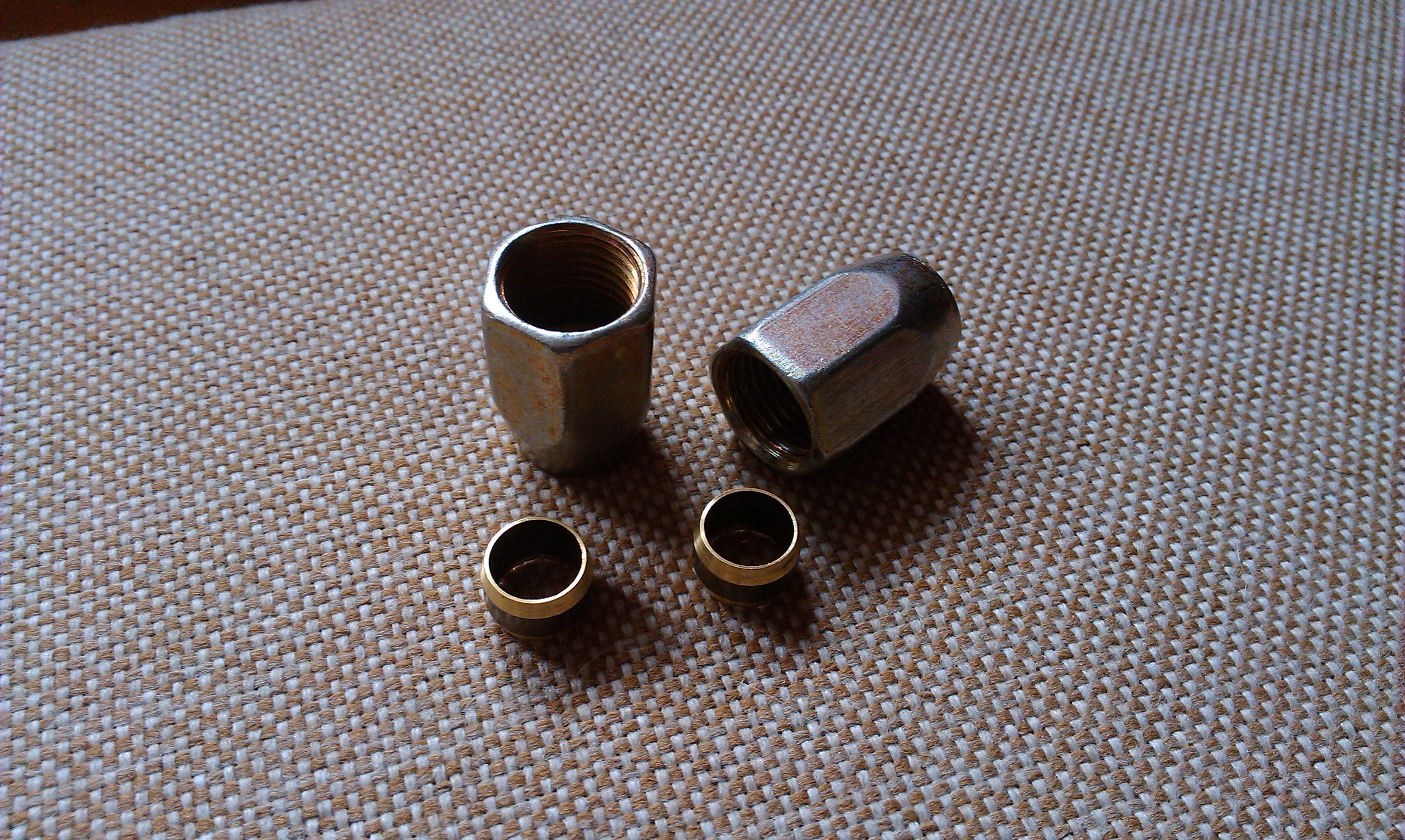

трубка 10мм, под нее куплены гайки, и бочата) боченок надевается на край трубки и опускается в расплавленное олово, таким образом фиксируясь на трубке. потом надевается гайка и прикручивается к переходнику) Так хочет сделать Батя. я предлогаю просто развальцевать трубку и притянуть ее этой гайкой к переходнику...
знакомтесь) гайка и боченок)

VtecMan писал(а):трубка 10мм, под нее куплены гайки, и бочата) боченок надевается на край трубки и опускается в расплавленное олово, таким образом фиксируясь на трубке. потом надевается гайка и прикручивается к переходнику) Так хочет сделать Батя. я предлогаю просто развальцевать трубку и притянуть ее этой гайкой к переходнику...
Батя дело говорит

Да мне уже объяснили что к чему)))

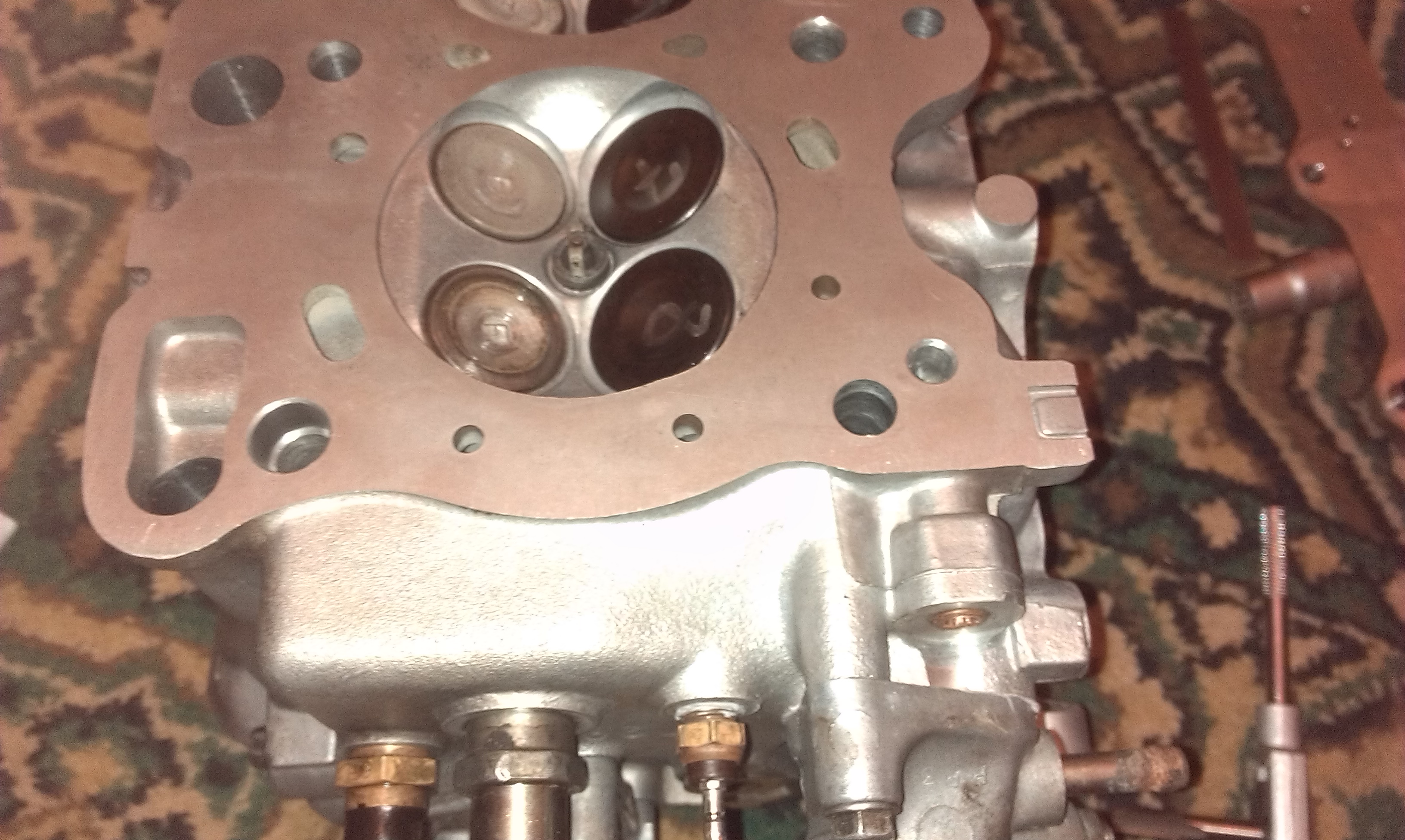

Ну думал ГБЦ готова ан нет никуя) оказывается отверстия под направляющие ГБЦ на блоке Б20б и голове Б16а не совпадают) ну да не беда) берем отдаем ГБЦ человеку с прямыми руками(слава богу это моя ОТЕЦ))) он ее ставит на крутой сверлильный станок и рассверливает отверстия под направляющие сверлом диаметром 14мм) вот эти самые отверстия)
дело осталось за магистралью) и спешал-тулсом для шкива)
