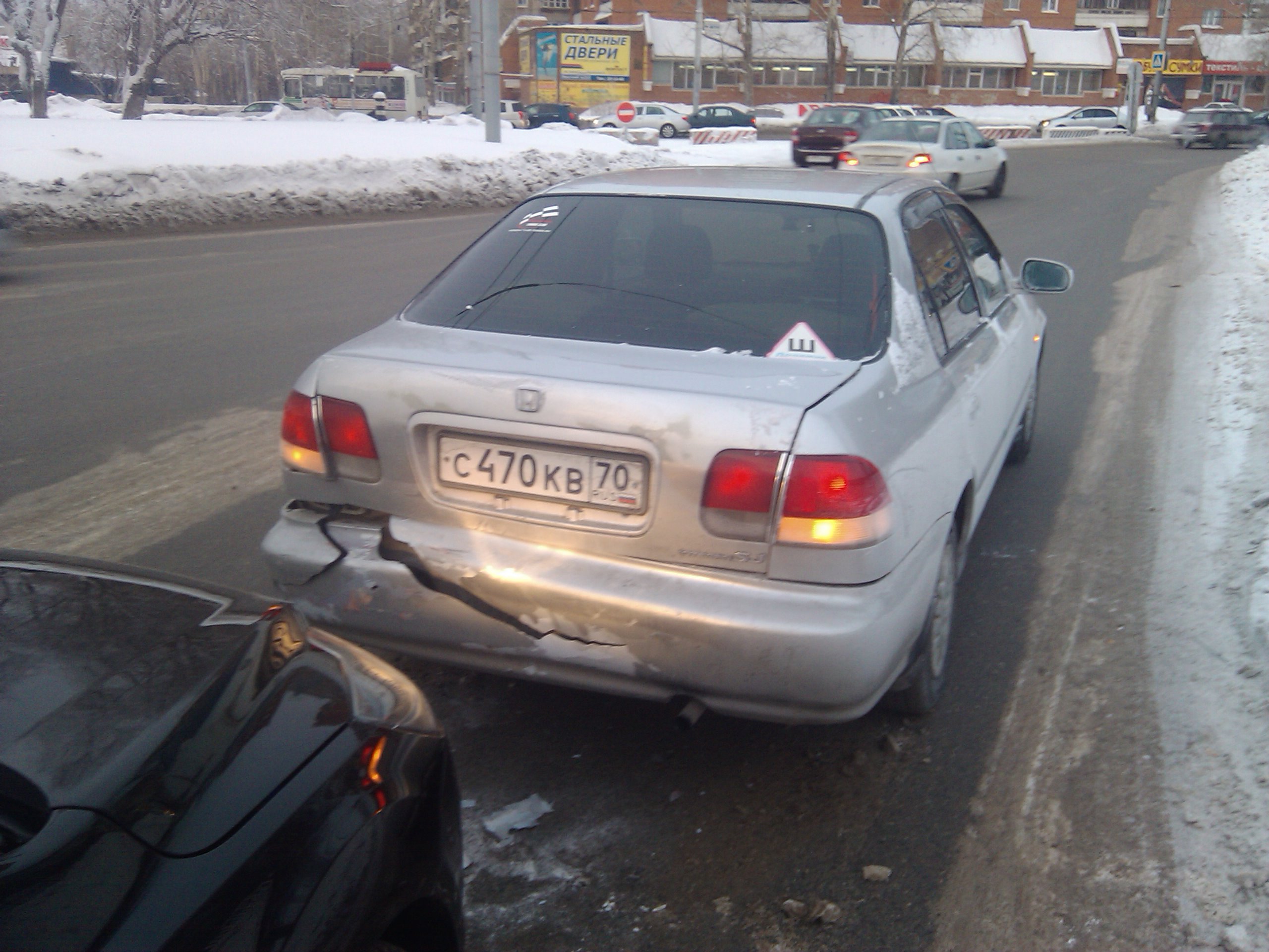

Re: Honda Integra SJ  »  08 янв 2013, 16:57
08 янв 2013, 16:57
Вот так вот встретил рождество :(

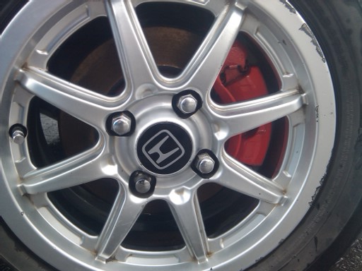

Re: Honda Integra SJ  »  29 май 2013, 15:01
29 май 2013, 15:01
Новые ставки на диски.
