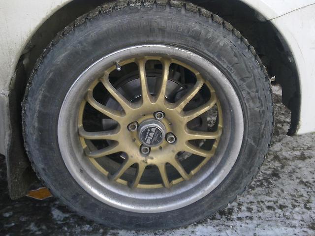

Вот думаю нать мне такие тапки или не? Р16 думаю смотреца должны будут хорошо. Отдают с резей хаккой 5 состояние отс вроде как, шипы все на месте, 195/55/16 ... резя то мне так нах не надо, да и не влезет возможно, слишком профиль большой... ну я ее перепродать могу :) а вот к лету я обую их в резю типа 205/50 и будет тада у меня Silver Arrow Golden Wings :)

Re: Honda Integra Silver Arrow  »  13 янв 2012, 18:48
13 янв 2012, 18:48
тапки такие прикольно на интегре смотряца!
я бы взял.
