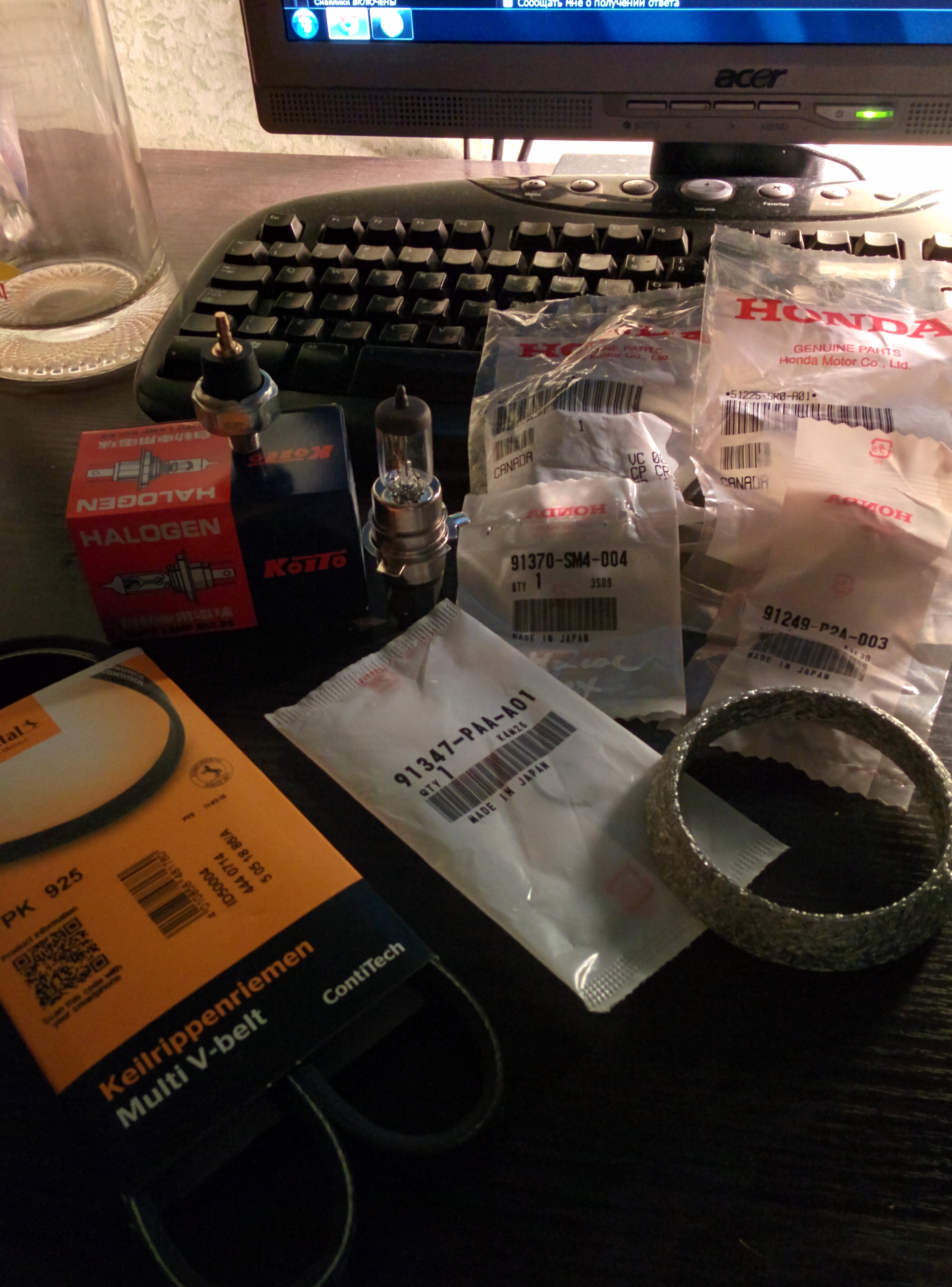

Пришли шурушочки) не много но все очень нужное))) ремень насоса гур (CONTITECH), кучка резинок и сальник для насоса гур(OEM HONDA), пыльники нижних шаровых (OEM HONDA), датчик давления масла(ERA), лампочки (KOITO) и уплотнение на выпускной коллектор(BOSAL)
