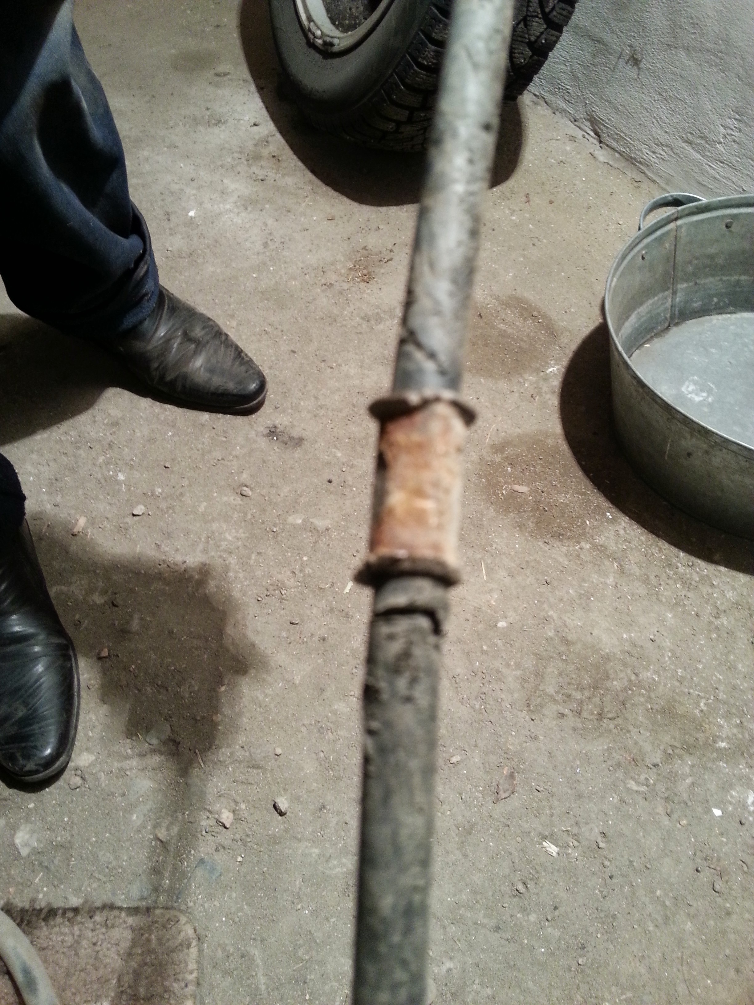

Никак не могу найти тросики ручника. Тут на досуге вытащил их, осмотрел - под замену оба.
Зимой примерзают, ручником пользоваться невозможно. Облазил все разборки читинские, нашел только два таких же задроченных. Главное в инете тоже не попадаются. К зиме по любой брать надо. - str

Я новые покупал оем. В принципе не очень дорого. Зато навсегда.
петя хондовод дубли какие то брал. На год хватило. Потом тоже оем купил. Я его совету и последовал и уже дубль не брал

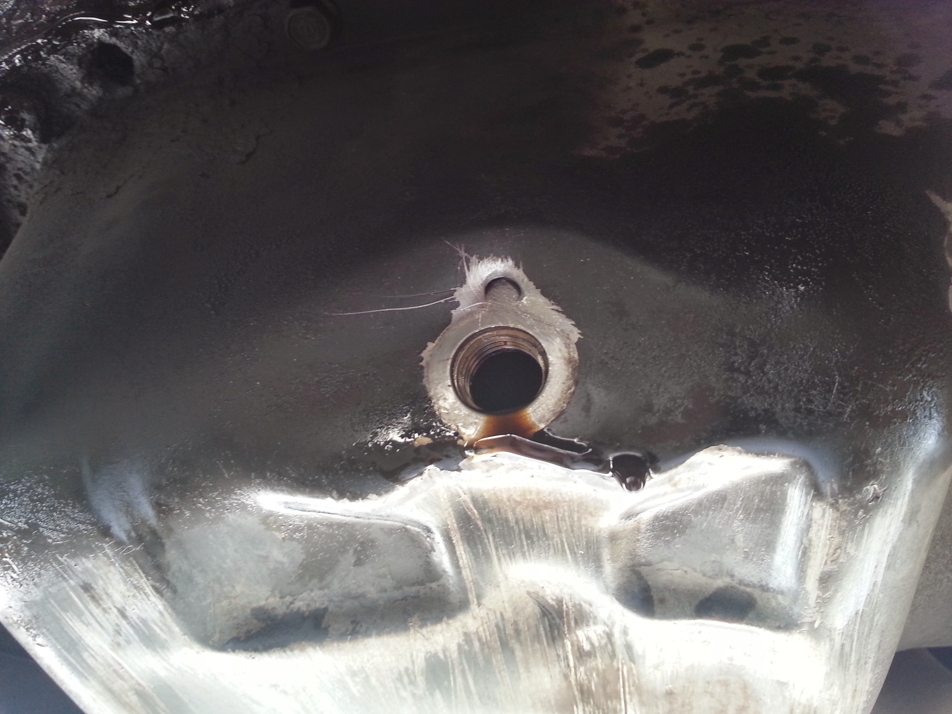

После замены масла, через 20 дней, занесло меня как-то в соседний Нерчинск. Дело было в воскресенье. На замечательных нерчинских дорогах поймал камень. Ну думаю поймал и поймал - не первый не последний. Выхожу из магазина - под машиной лужа, пригляделся - масло... Ну писец, все СТО закрыты, разборка тоже (да на нее и надежды особой не было) знакомых раз два и кончились. Домой ехать надо, лампа горит, далеко не уедешь.
В итоге - паркую машину, вызываю такси еду на нем на ближайшую заправку (автомагазины закрыты вообще все), покупаю две банки неизвестного Enios 5W30 SM 4l*2. На выбор оставалось только роснефть и лукойл 10в40. Возвращаюсь к машине заливаю одну банку и еду на знакомую эстакаду (за городом).

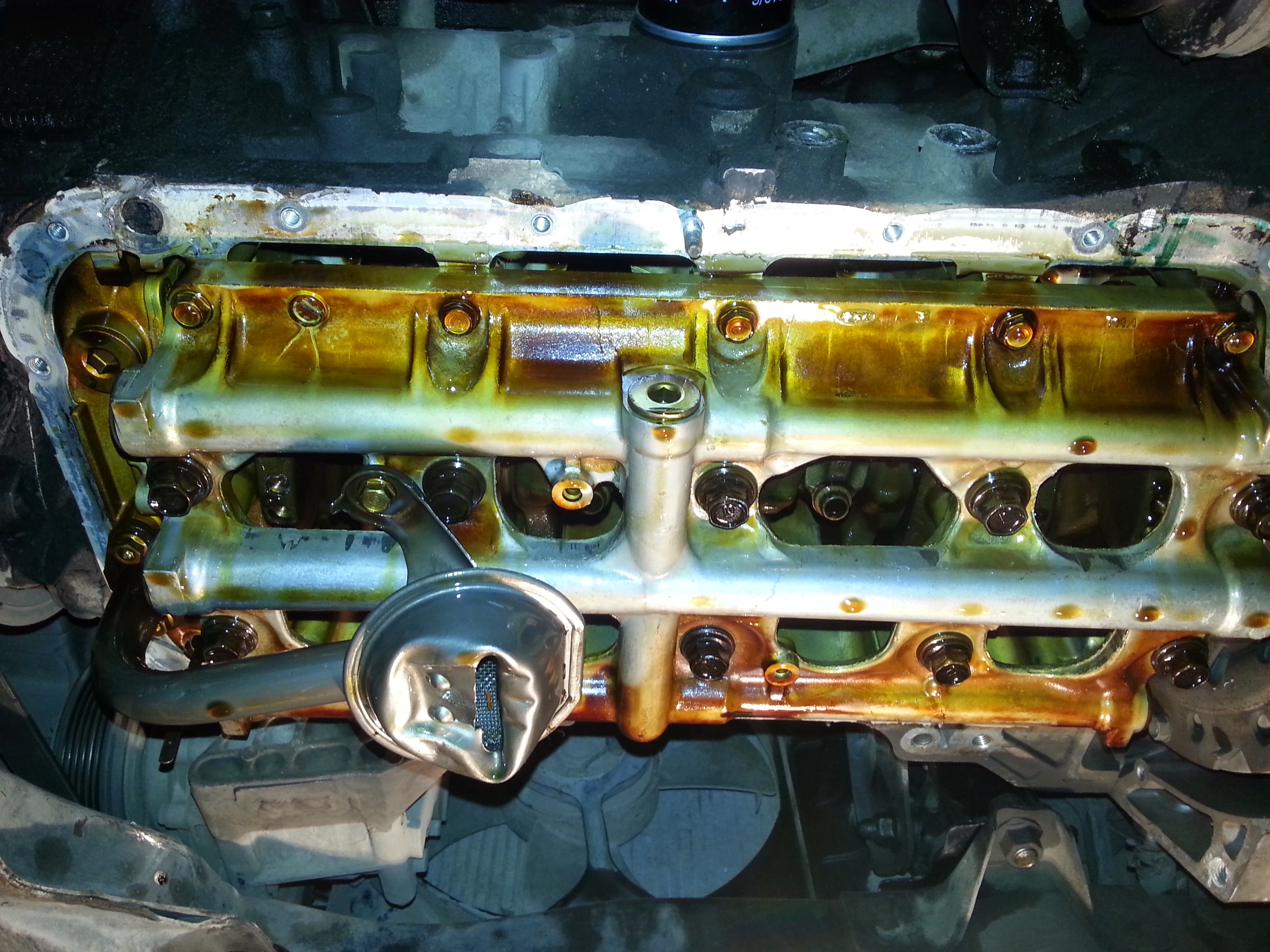

Надо сказать фигуристый камень попался ибо на эстакаде увидел дырку в необычном месте Слил масло, заклеил дырку холодной сваркой, благо с собой была, и залил вторую банку Enios, поехал домой - лампочка давления масла моргала по дороге. На следующий день, еду в гараж к знакомому, лампочка давления масла продолжает гореть моргать, особенно на холодную. Вскрытие показало, что фигуристый камень помимо дырки еще и погнул маслоприемник, точнее сказать наверное просто добавил загнутости, т.к. поддон уже уставший. Выправили аккуратно маслоприемник, выправили поддон, заварили и установили на герметик. Кто не ставил поддон на данном авто готовьтесь к очень неудобному болту слева спереди, мне пришлось снимать и отгибать подрамник.
Снова залил масло, теперь свое любимое, Honda Ultra 5W30, соответственно фильтр масляный новый, завел - лампочка гаснет, все ОК. Поддон малость сопливит, новый пока дорого, на разборках нема. Ну, нет худа без добра - движку промыл конкретно, 12 литров получается на асфальте оставил, правда такая замена с промывкой обошлась в 7,5 косарей ( Помимо этого был замечен и вовремя заменен, порванный внутренний пыльник левого привода.

в поддоне стружки не было случайно?
я после такого мотор на помойку выкинул.

Вроде не было - поддон сняли, остатки через марлю сочили - все чисто. Уже 2 месяца езжу все нормально.
