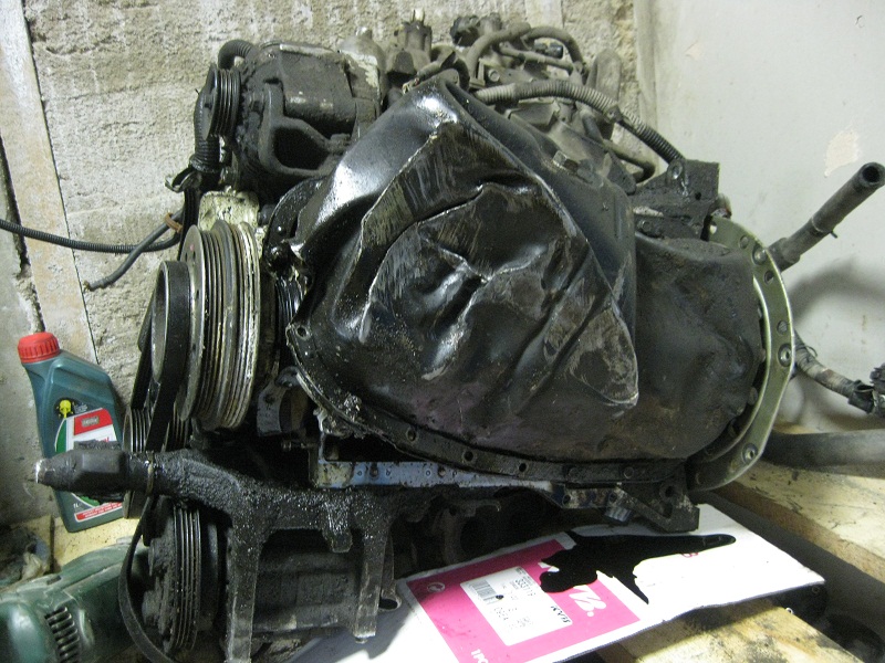

На первый взгляд все плохо:
Эх, как его!
Снимаем поддон(во истину легче сказать), и на второй взгляд не сильно полегчало:
И настроение твое ухудшилось((

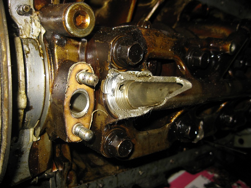

Замяло до неузноваемости маслоприемник, отломало кусок крышки коленвала под крепление маслоприемника и часть масляного канала близ насоса и кусок самого насоса. притащу еще один Д15 блок, если по постелям сойдется, то мне повезло.. варить думаю не вариант, хотя не уверен.

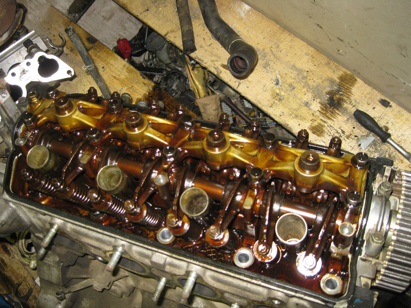

В голове все по проще(собственно в нее ничего не прилетало):
В голове моей богини по чище будет, но и это не криминал

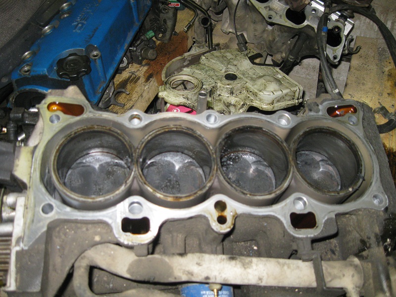

Цилиндры открыты, ждем замеров и вердикта - точить или не точить..
Ждем-с эксперта с инструментом.
ИТОГО: коленвал крутится от руки легко и равномерно, вселяя надежду, что блок ренимируется. пострадал маслонасос и маслоприемник, первый под ремонт, второй под замену. самое страшное - крышка коленвала. вот уж есть над чем подумать.

Крышка коленвала - это индивидуальная часть блока. Как я разумею, если её менять, то потребуется делать новую постель у координатчиков, под какие то ремонтные вкладыши... если это вообще реально.

В теории я не силен, будем идти опытным путем. Притащу второй мотор, примерю крышку, померю, посмотрю на блоки, прикину можно ли перекинуть поршни с коленом на второй блок, а дальше - будет видно..
если блоки Д серии отличаются только коленом(ходом и шатунными шейками, коренные постели одинаковые) то колено от втек мотора встанет на не втек блок, с поршнями думаю проблем не будет..
для меня открытым остается только один вопрос - как реализуется магистраль масляная на втек? в блоке доп каналы или как? придется ли отдельно тянуть если блок будет не втек?

варить плохой вариант, может деформироваться деталь
пробуй в другой блок переставить колено-шатуны-поршни-голову

забрал неВТЕК блок, его точить надо, задиры на цилиндрах.. я в раздумьях...
а по магистрали, там заглушка стоит, так что тоже без проблем..
