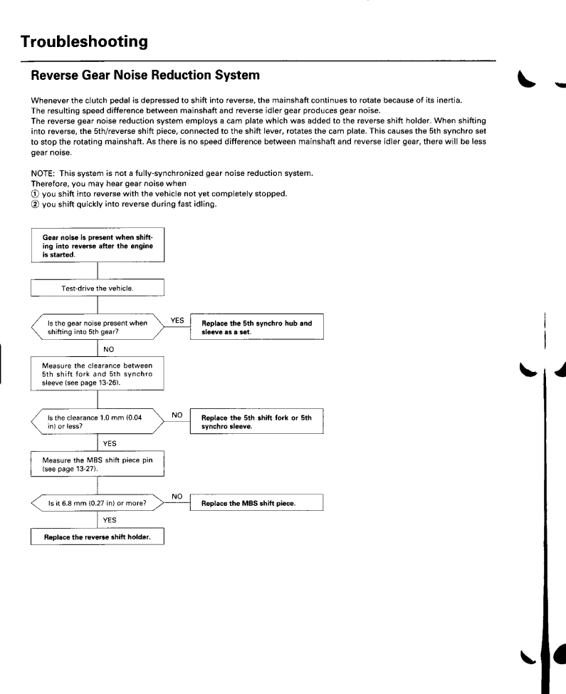

Синхронизатор для задней передачи в D серии есть, используется синхра 5-й передачи. Залей для начала MFT нормальный в коробку. Если же синхра полумертвая, тогда можно использовать такой способ: выжал, отсчитал 2 секунды, включил заднюю. Если и в этом случае хрустит - ведет сцепление.

В мануале написано, что нужно выжать сцепление, подождать несколько секунд (вроде 8, точно не помню) затем включать заднюю передачу

hck писал(а):Синхронизатор для задней передачи в D серии есть, используется синхра 5-й передачи. Залей для начала MFT нормальный в коробку. Если же синхра полумертвая, тогда можно использовать такой способ: выжал, отсчитал 2 секунды, включил заднюю. Если и в этом случае хрустит - ведет сцепление.
это считай, что нету.
отсчитай 2 секунды, потом нажми сигнал секунду, высунь язык в окно :facepalm:
