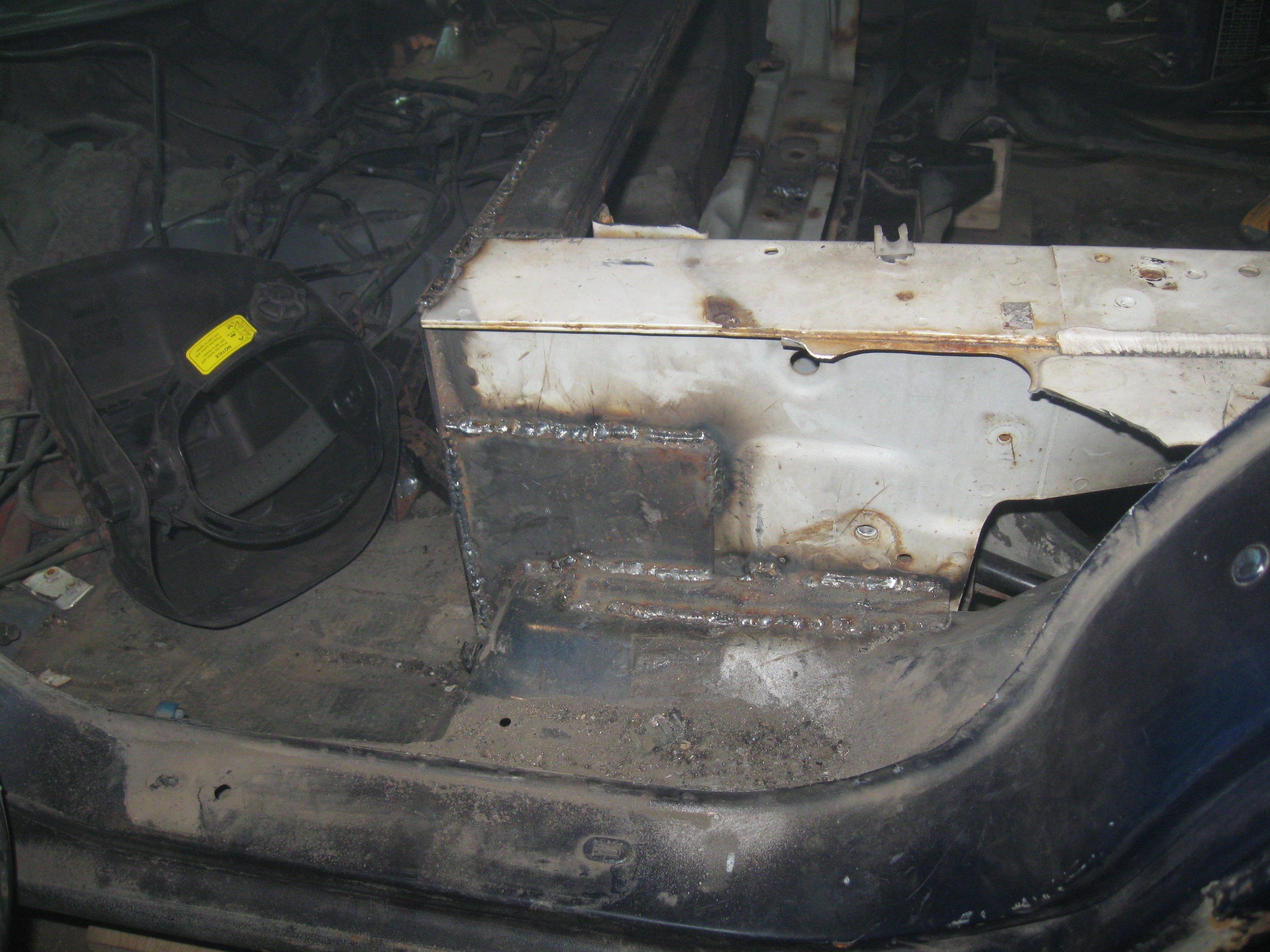

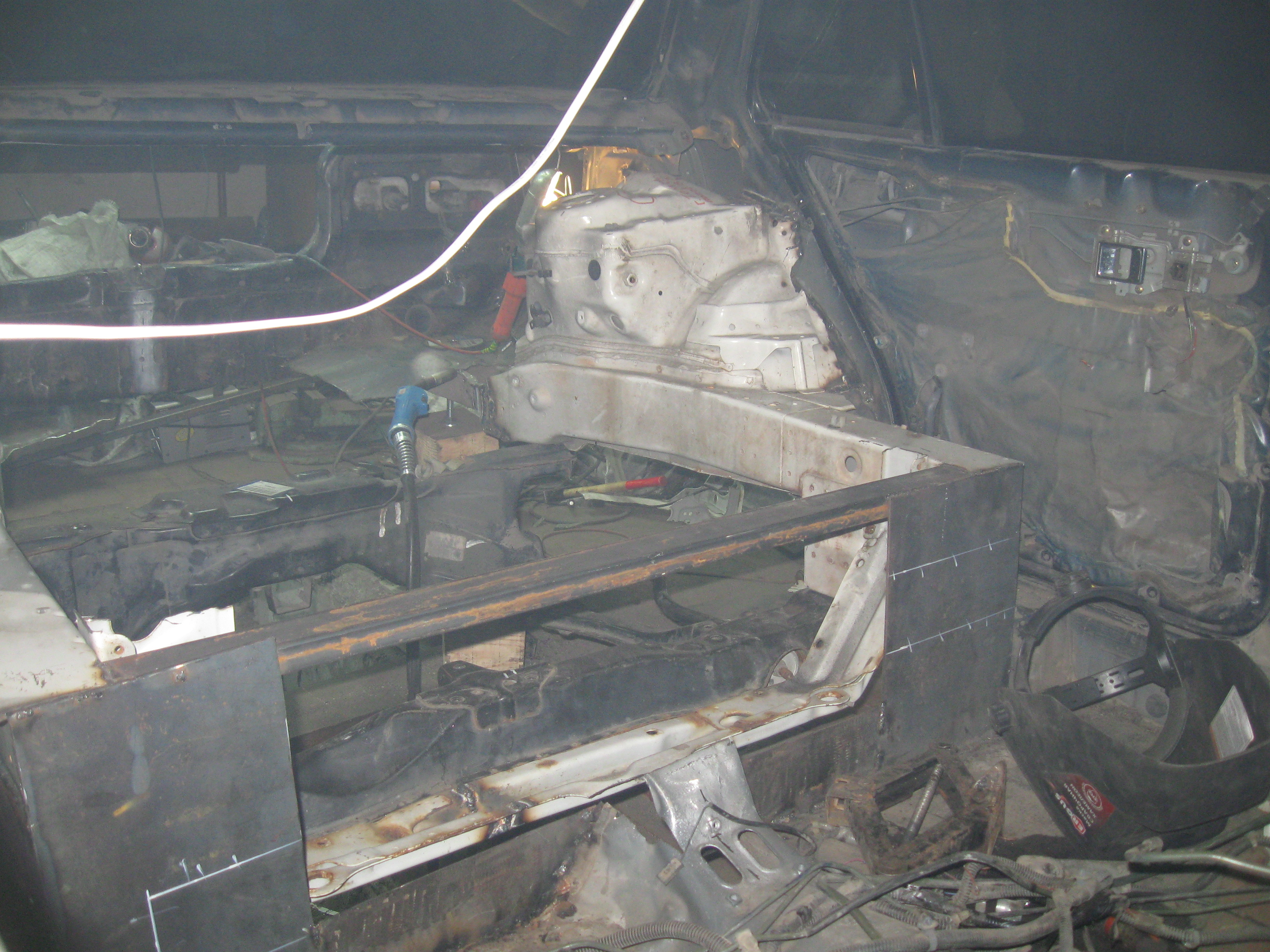

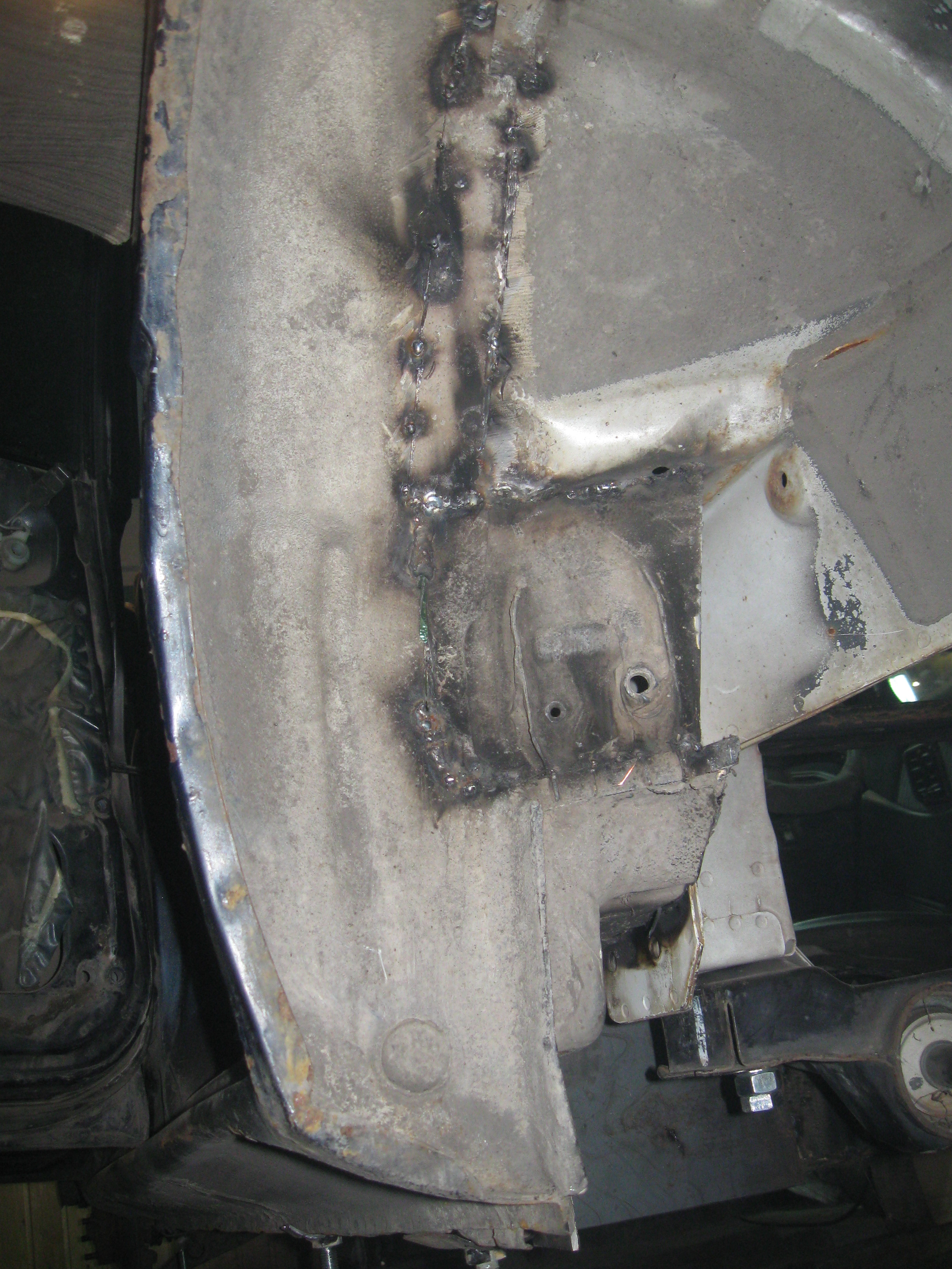

Re: Дурная голова рукам покоя не дает или собираем хонду сами » 08 янв 2014, 17:35
седня ничо не сделал, кончилась углекислот неожиданно. надо ехать баллон заправлять
на пока успехи.
вид изнутри, вварил профиль между лонжеронами и срезал телевизор. соединение лонжеронов аккордовских и жёппы сивика задняя левая арка
на пока успехи.
