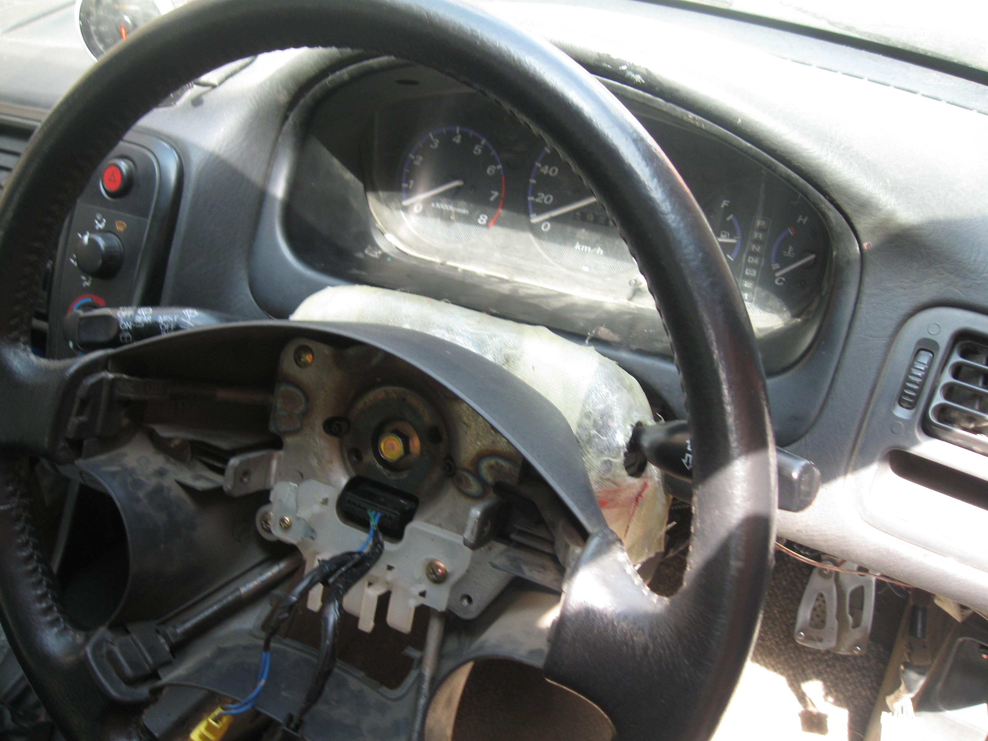

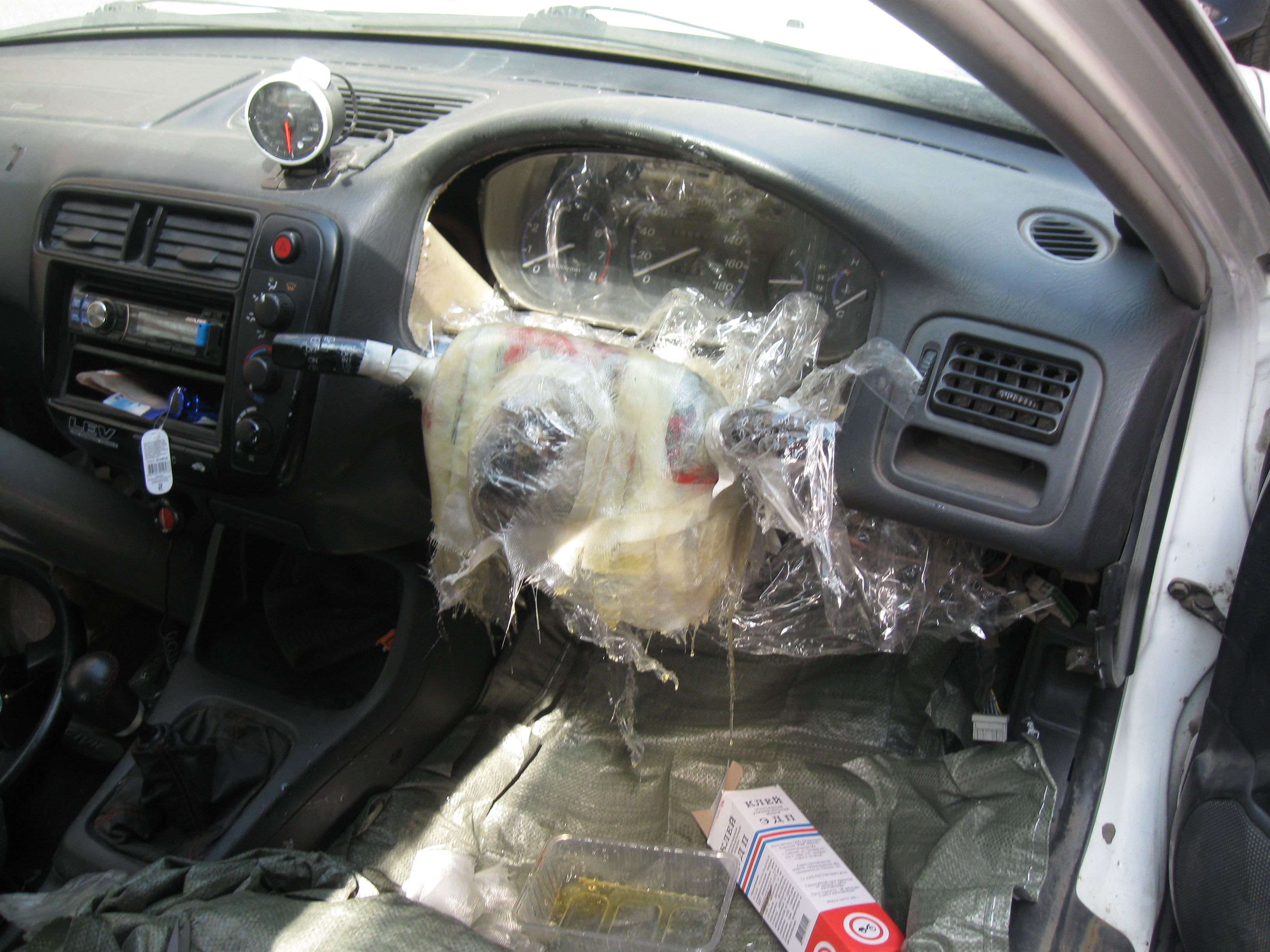

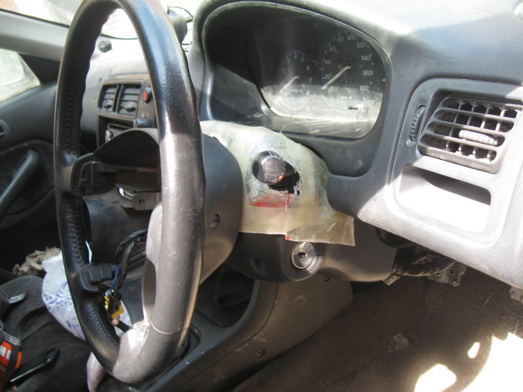

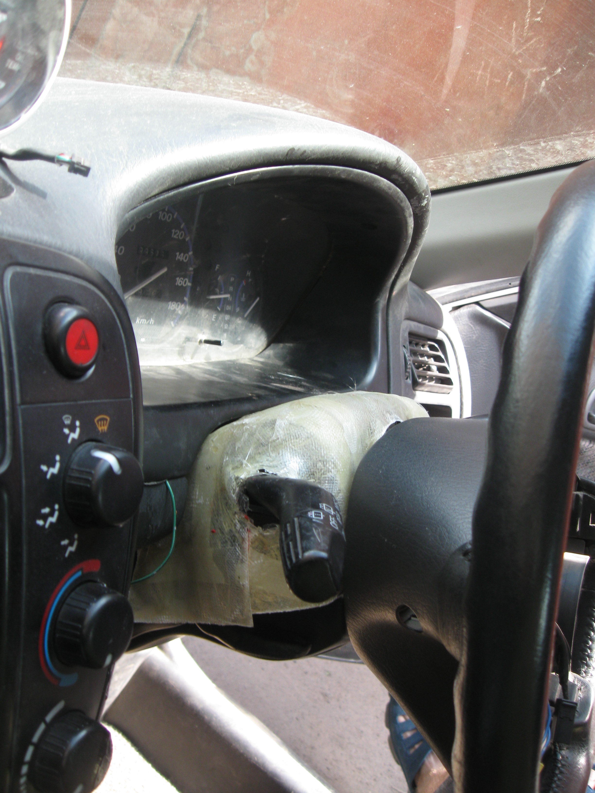

начал делать кожух рулевой колонки из стеклоткани. технология такова. замотал рулевую колонку стретч-пленкой, купил ребенку две больших пачки пластилина, и взамен забрал весь старый. из пластилина вылепил макет кожуха прямо на машине, сверху ещё раз обтянул стретч пленкой, вокруг тоже всё обтянул стретч пленкой, потому что эпоксидка как пена монтажная, чуть недоглядел и измазал всё. в итоге правда кое где эпоксидкой салон всё таки замарал. ну и дальше технология не нова. нарезаем стеклоткань на кусочки квадратные ~10x10 см, макаем в плашку с эпоксидкой и клеим на макет. всё действо провернул вчера во дворе. времени заняло часа полтора наверное. на изготовление заготовки ушла 1 бутыль эпоксидки.
ну и традиционно фоточки.
вот так я оставил машину на ночь

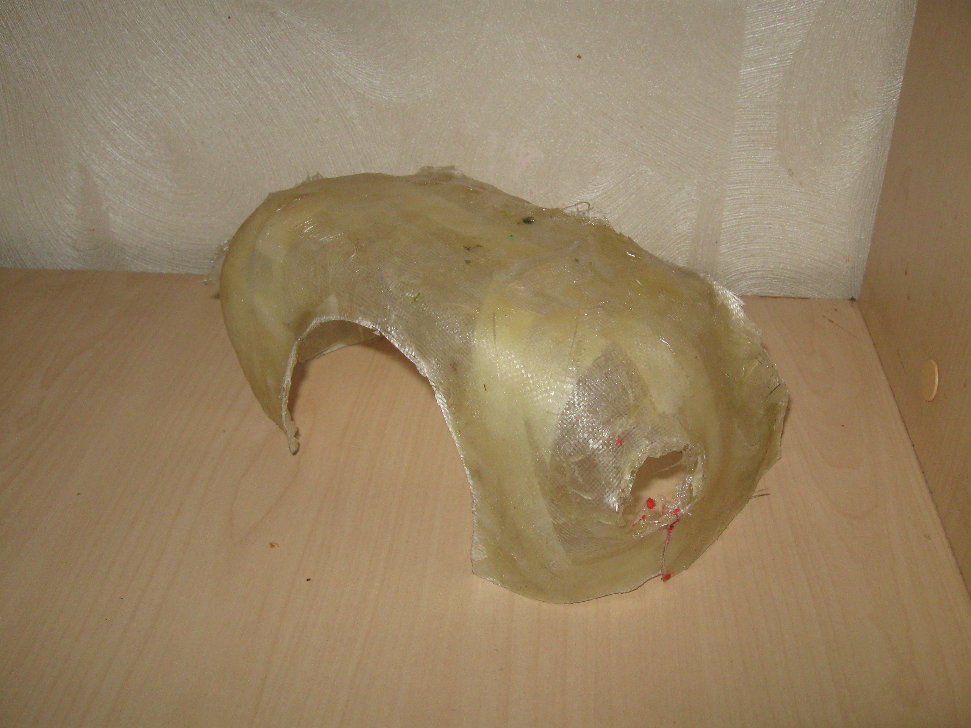

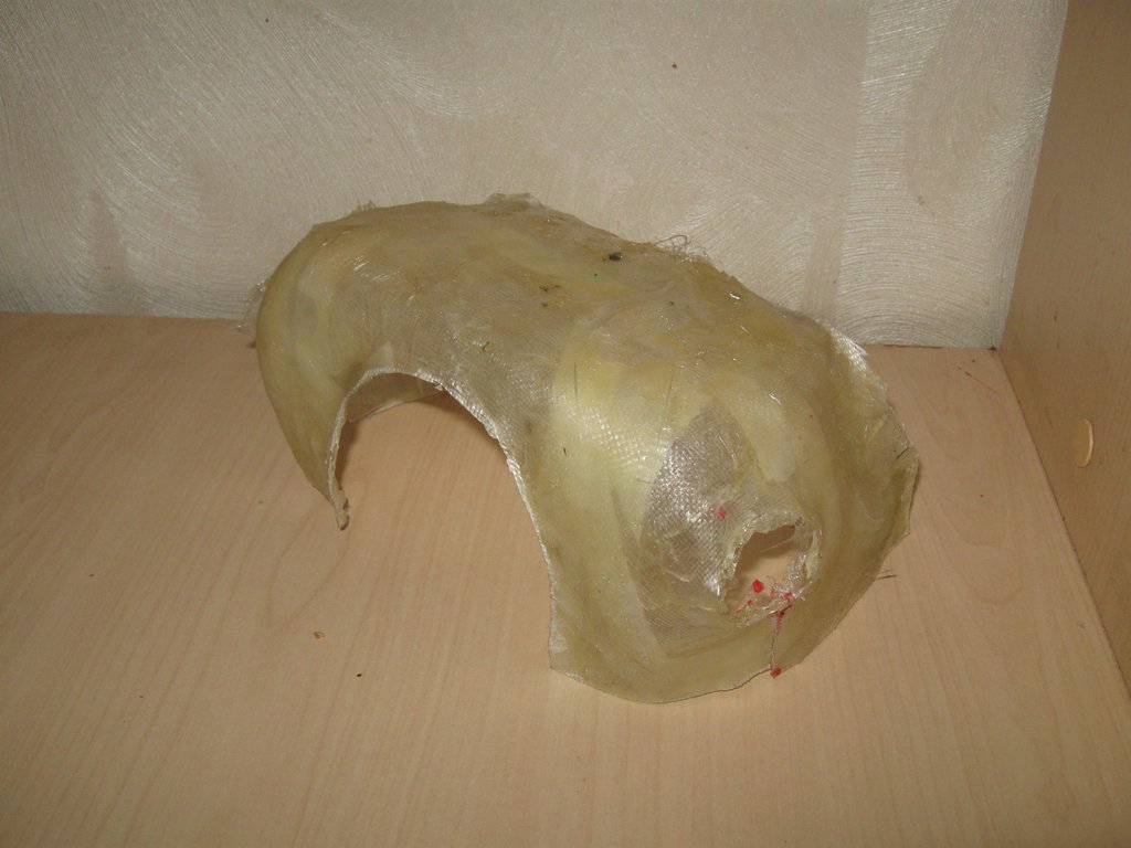

с помошью такой то матери кое как снял изделие №2 с рулевой колонки. обрезал всё лишнее, благо одно-двухслойная стеклоткань пока эпоксидка не затвердела до конца режется просто большими ножницами. мерием что получилось.
потом снимаем всё это дело и относим домой, также как кожух аккума буду потихоньку доклеивать по вечерам.

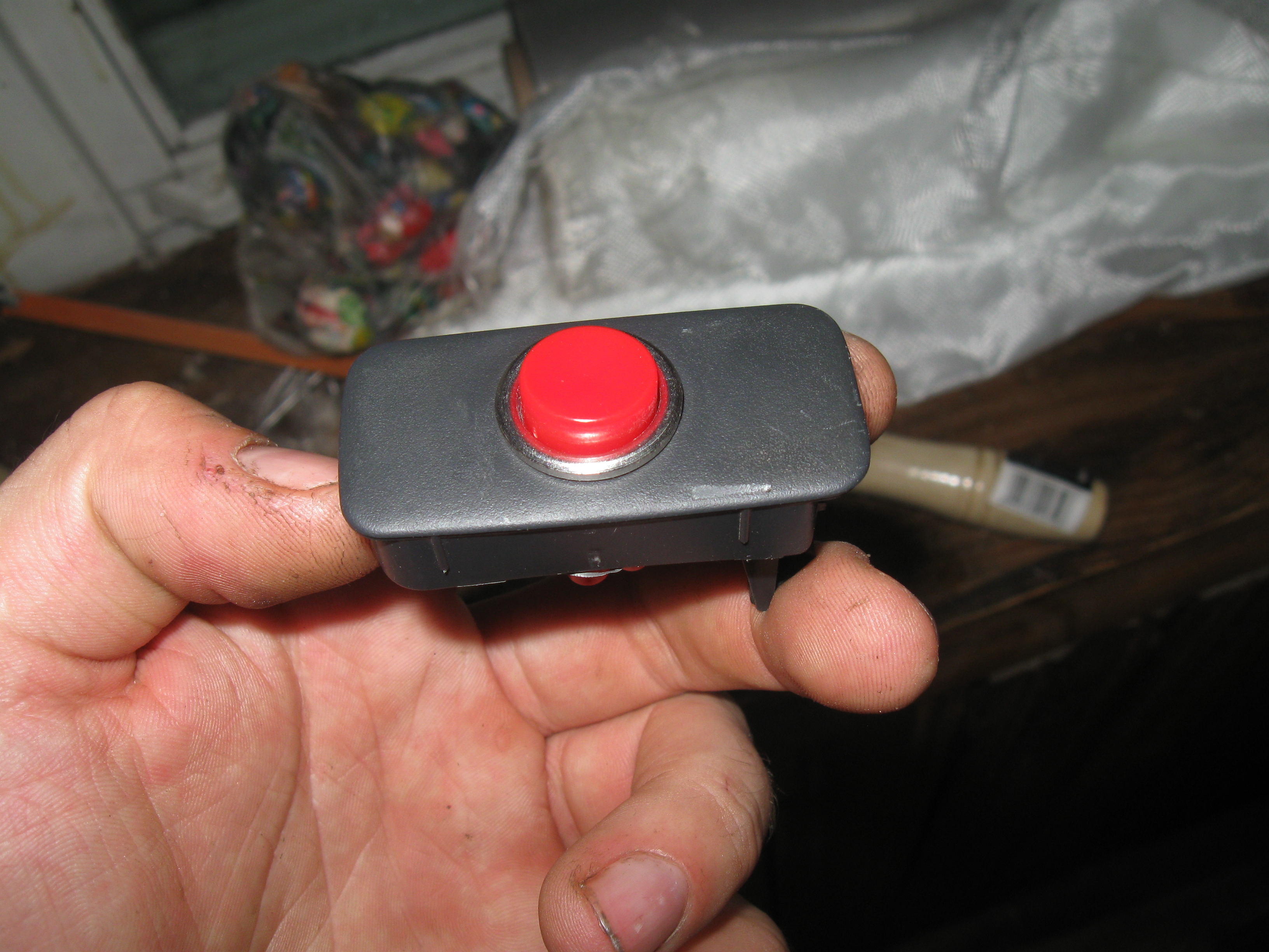

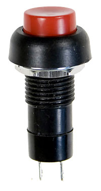

купил кнопку для выключения массы в елке, вот такую
кнопка очень порадовала, когда её прикручивал при очень небольшом усилии она развалилась у меня в руках.
сегодня заехал в триггер, и там увидел её. кнопку моей мечты :)))
корпус металлический, цвет красный, всё как надо. триггер мне кстати всё больше и больше нравится, много чо уже там нашел. опять таки заприметил там тумблер с защитой, но с собой денег не было купить, тока мелочь на кнопку.
снял заглушку с панели и придя домой тут же кнопку инсталлировал. теперь для неё надо будет прокинуть провода, гофру автомобильную уже купил.

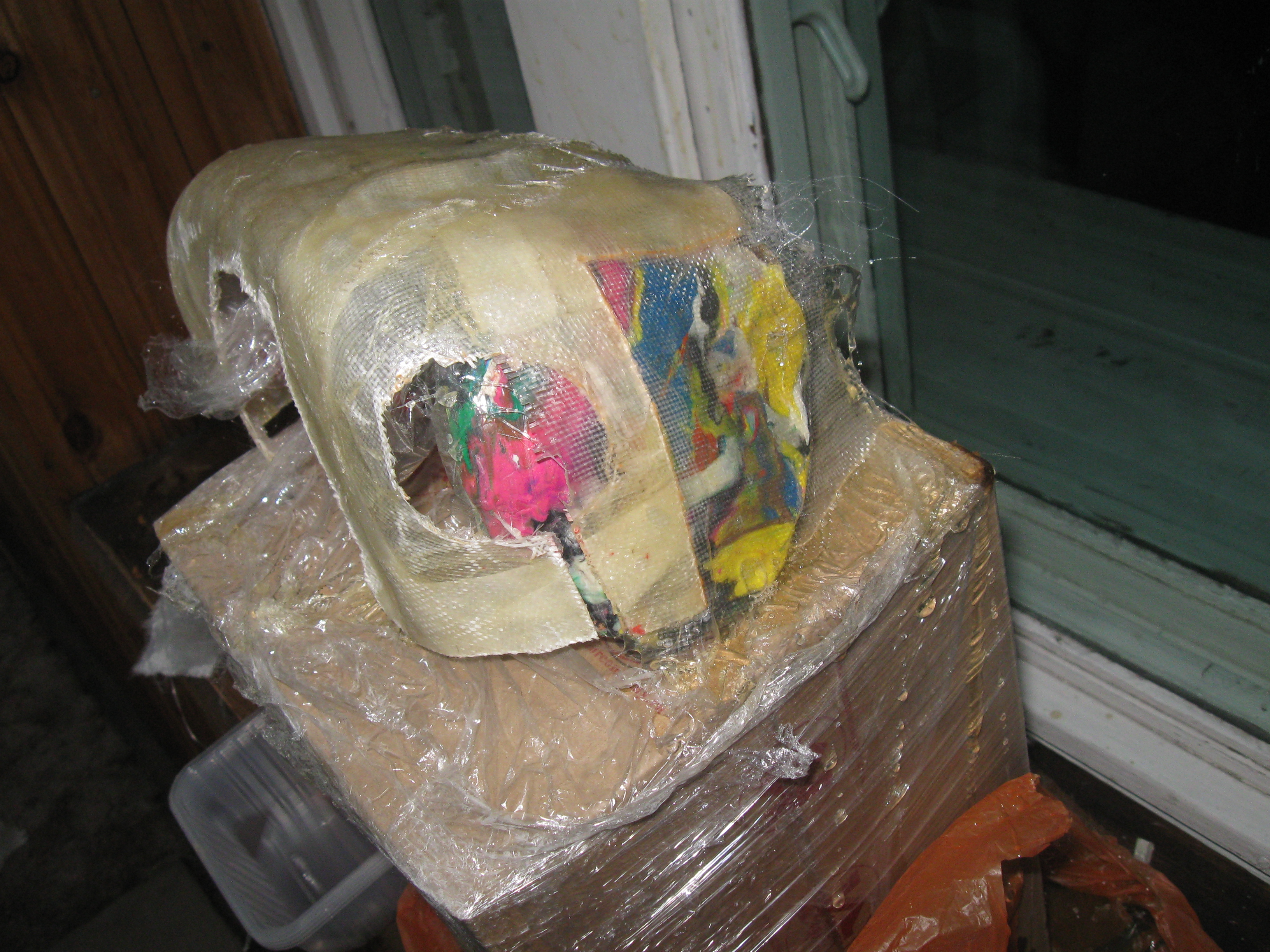

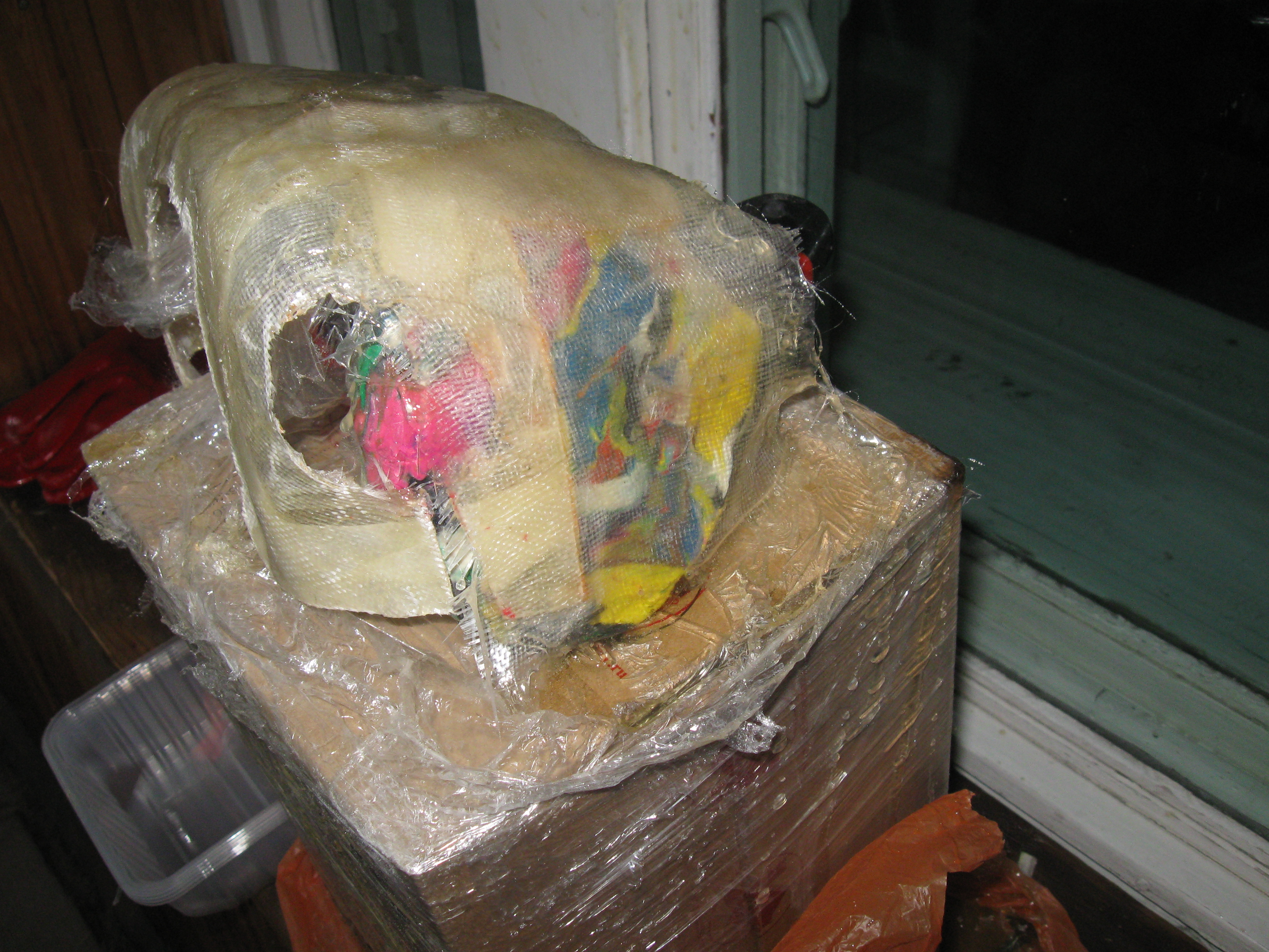

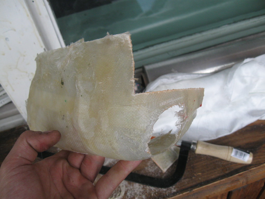

берем изделие №2, получилось оно с одной стороны не совсем той формы что мне надо было. выпиливаем кусок, пилится обычным полотном по металлу очень легко.

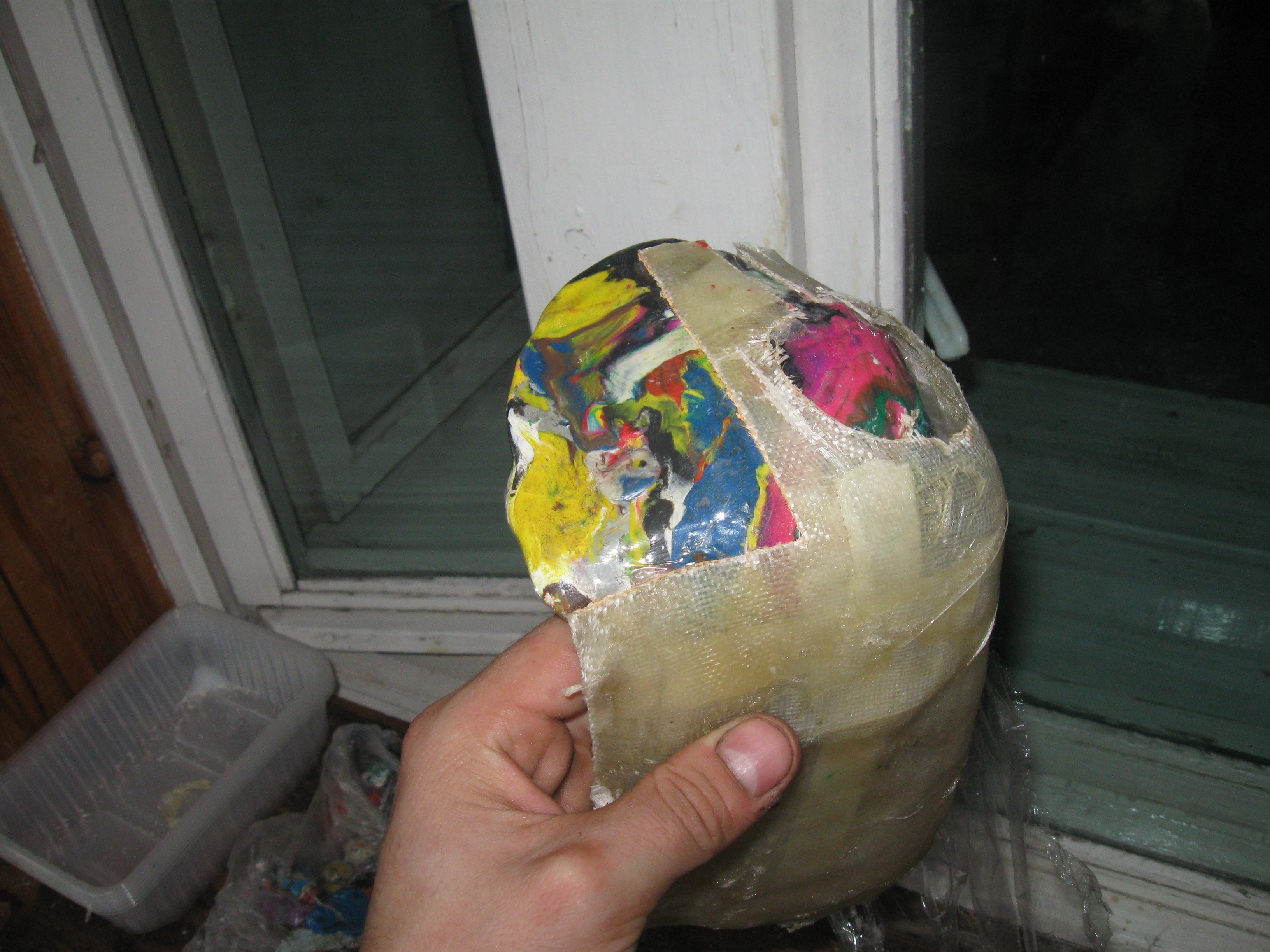

дальше берем кусок пластилина, обматываем его стретч-пленкой и придаем ему неужную форму. здесь важно чтобы пленка была без складок, а то изнутри изделие будет очень непрезентабельным. здесь я постарался. складок ваобще нет, поэтому пленку и не заметно. но она есть. ещё важный момент это предусмотреть чтобы с изделия эпоксидка стекала на полиэтилен, в тазик или ещё куда. она очень очень текучая. точнее походу у неё специально сила поверхностного натяжения супер маленькая чтобы она ко всему липла. в общем если хоть небольшую дырочку оставить, эпоксидка через нее протекет и её потом будет невозможно очистить. я уже пару раз накололся, теперь поумнел. не надейтесь что у неё вязкость большая. протекет 100% она текучей очень долго остается, 3-4 часа точно.

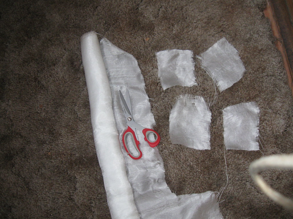

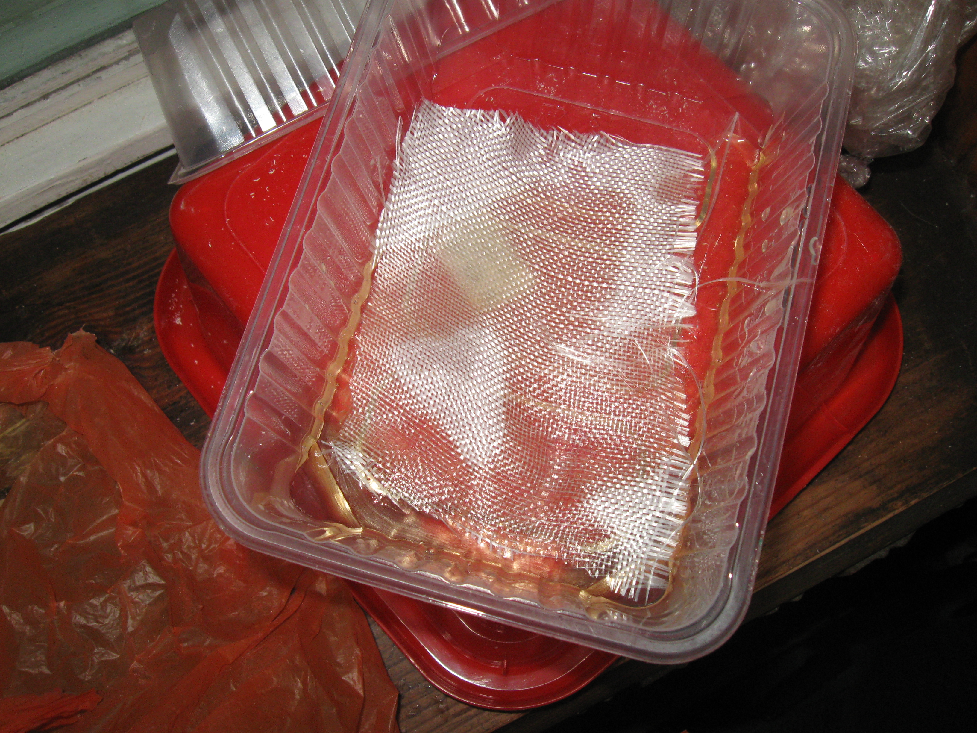

дальше нарезаем стекловолокно на кусочки ~10x10 см. такой размер я делаю чтоб удобней макать было в мою форму. наверное если большие изделия клеить большими кусками быстрей получится заклеить. нарезал обычными ножницами.

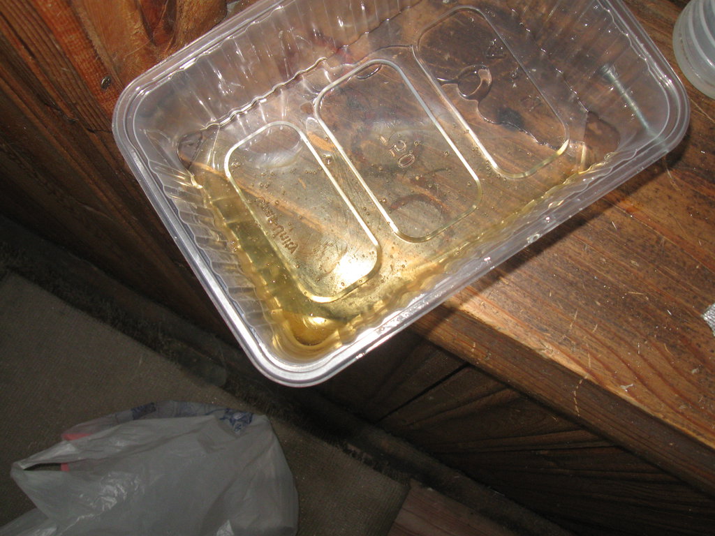

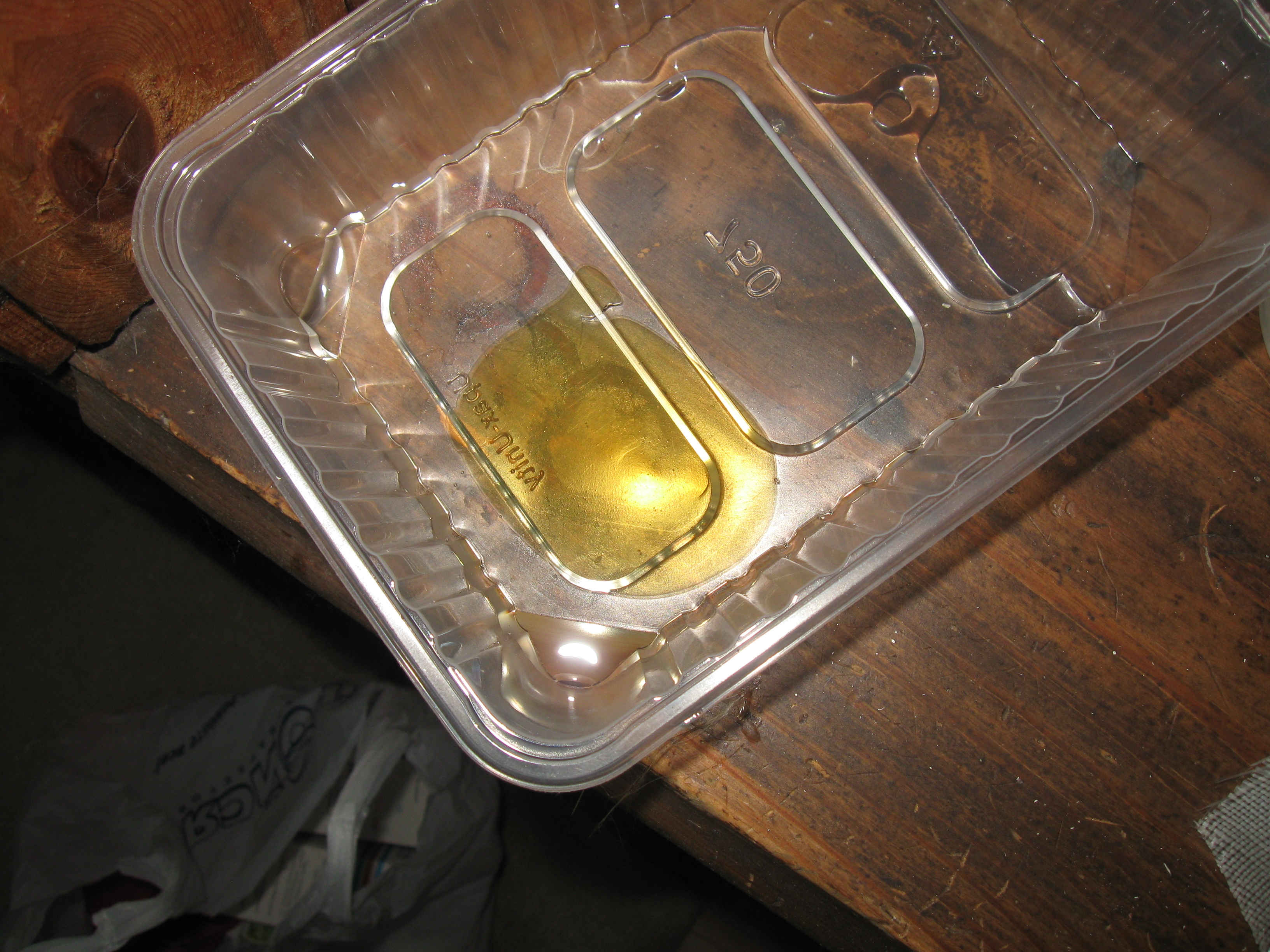

дальше берем одноразовую тарелку (имхо очень удобная посуда для этого), наливаем немного эпоксидки. много тут и не понадобится.
добавляем в нужной пропорции отвердитель. по моему опыту можно наливать примерно. если немного больше или немного меньше нальъешь особо свойства не меняются. но если совсем много нальешь изделие получится хрупким, а если совсем мало не затвердеет.
размешиваем и всё готово к поклейке

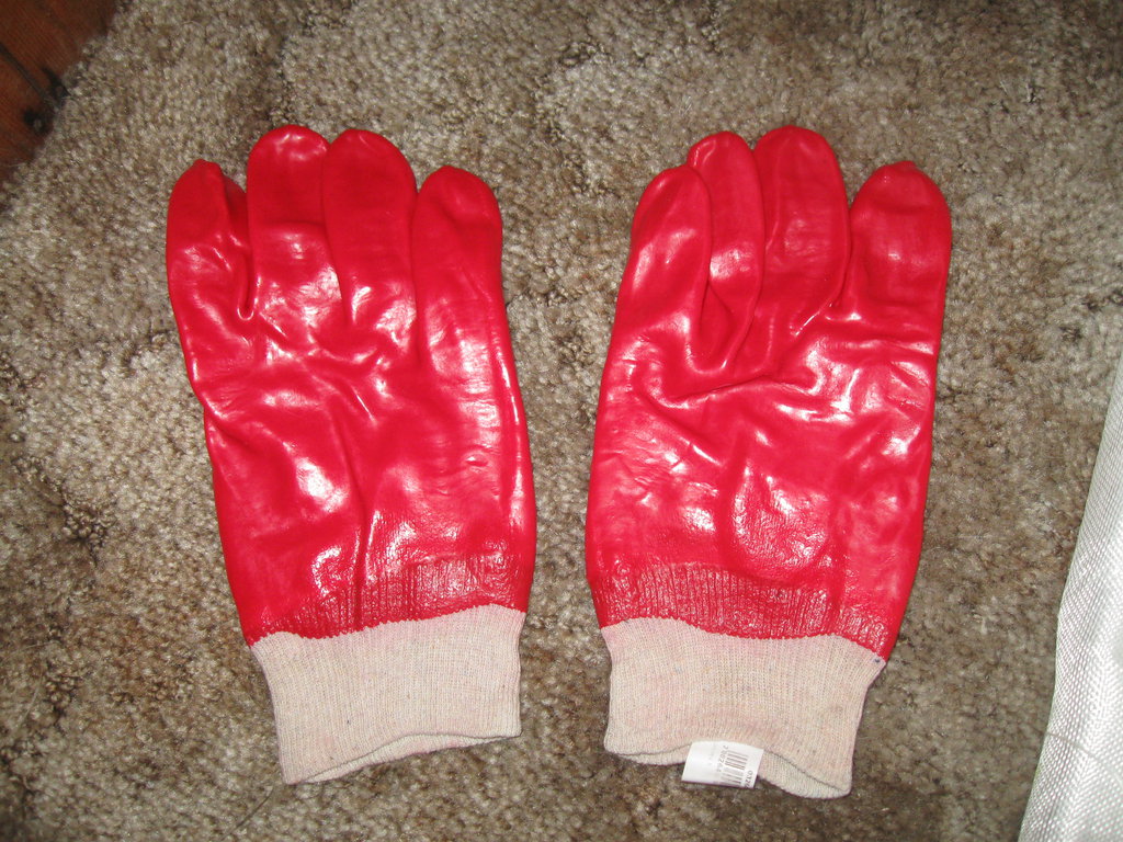

берем перчатки. сначала я брал хозяйственные латексные, но потом перешел на матерчатые прорезиненые. они гораздо удобней и живут больше одного раза. латексные с эпоксидкой походу не очень дружат и после одного использования они приходят в негодность.
макаем кусок ткани в эпоксидку и пропитываем. сильно упорствовать не надо, всё равно на изделии эпоксидки будет очень много и всё хорошо пропитается, опять же по причине низкого поверхностного натяжения
дальше прилепливаем кусок к форме и тщательно разглаживаем чтобы под тканью не было пузырей и складок.
потом приклеиваем оставшиеся 3 куска так чтобы перехлест большой был и на сегодня всё.
завтра если форма получится такая как я хочу буду заклеивать в 3-4-5 слоев чтобы обеспечить нужную жесткость.

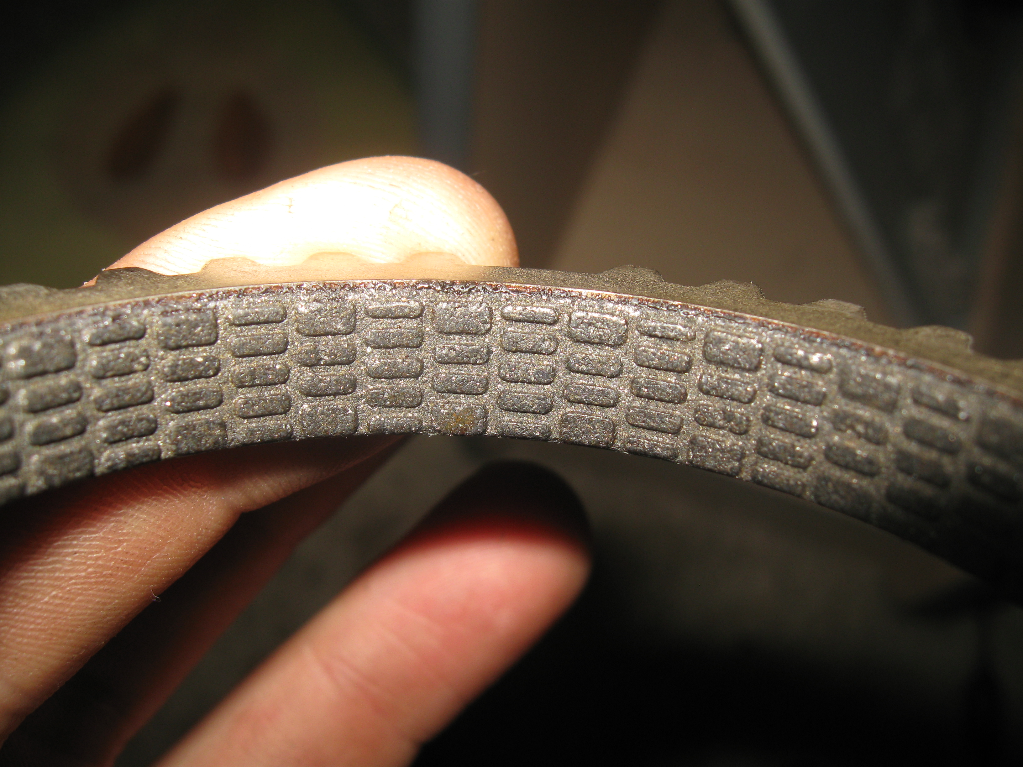

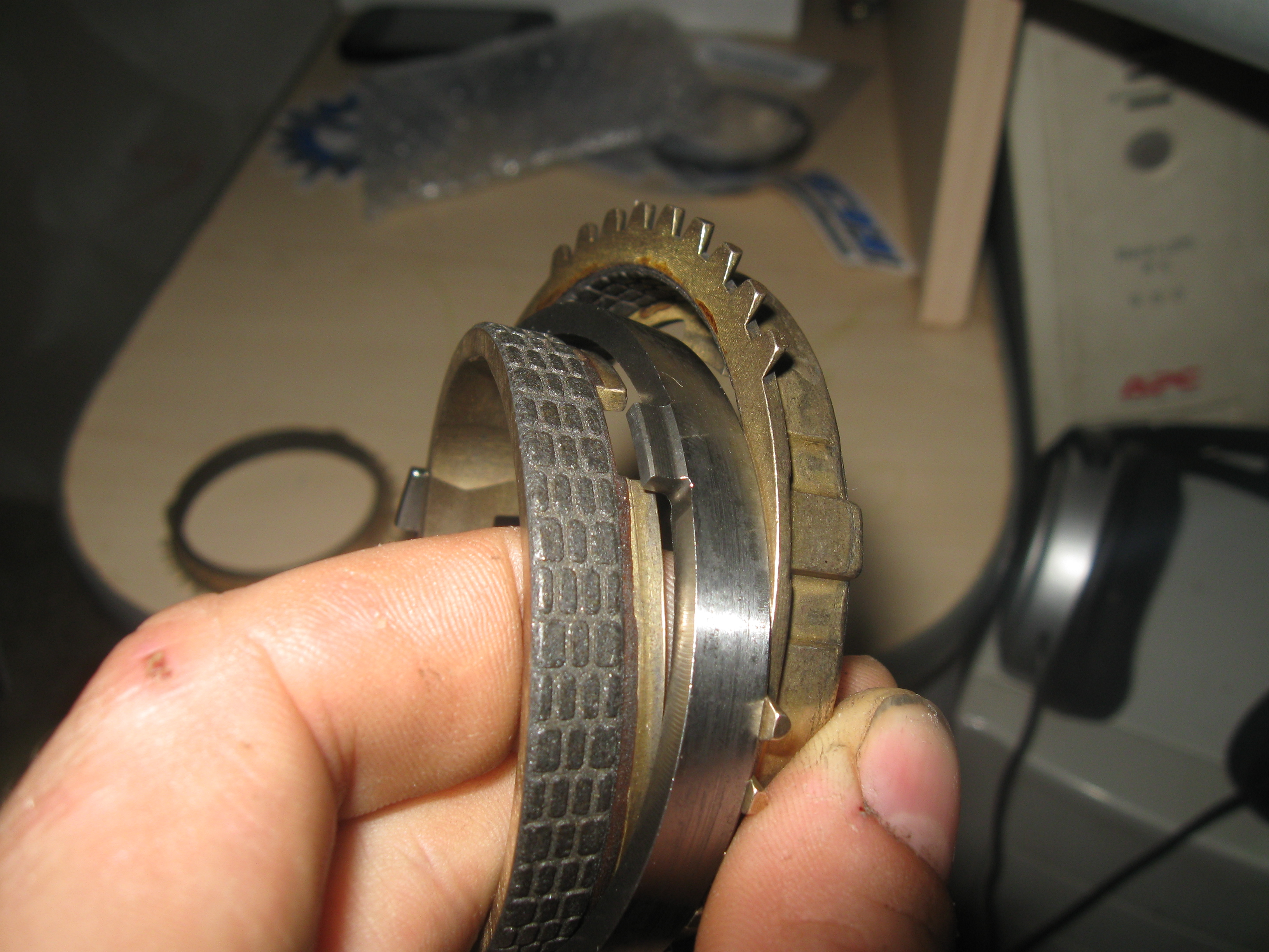

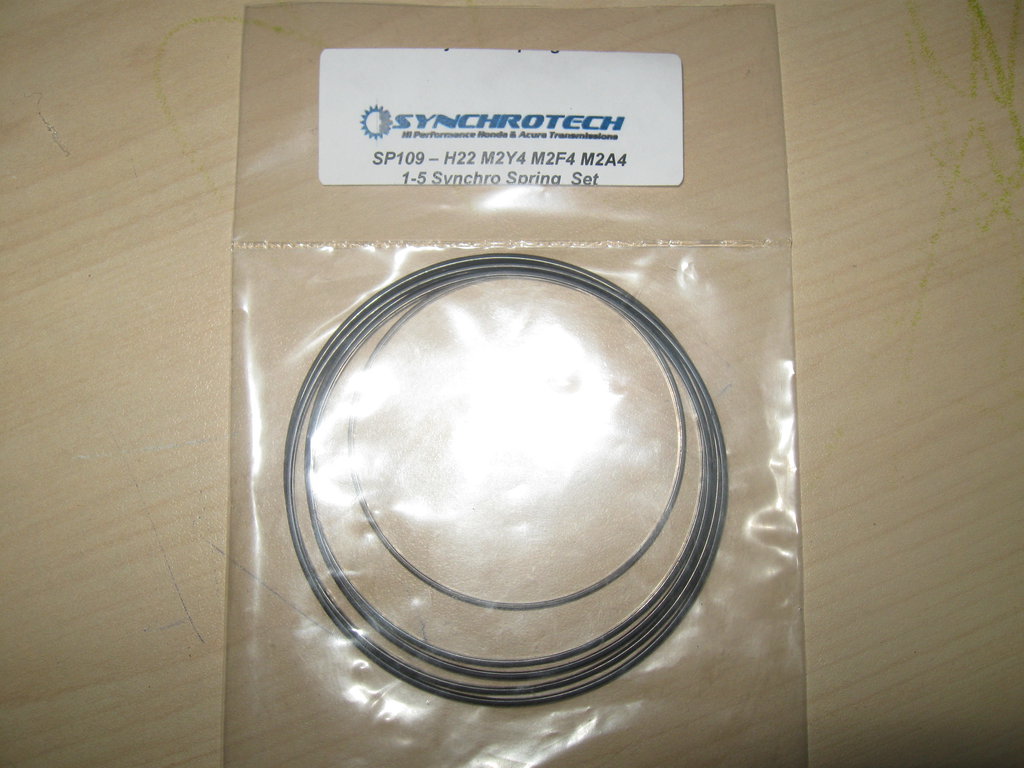

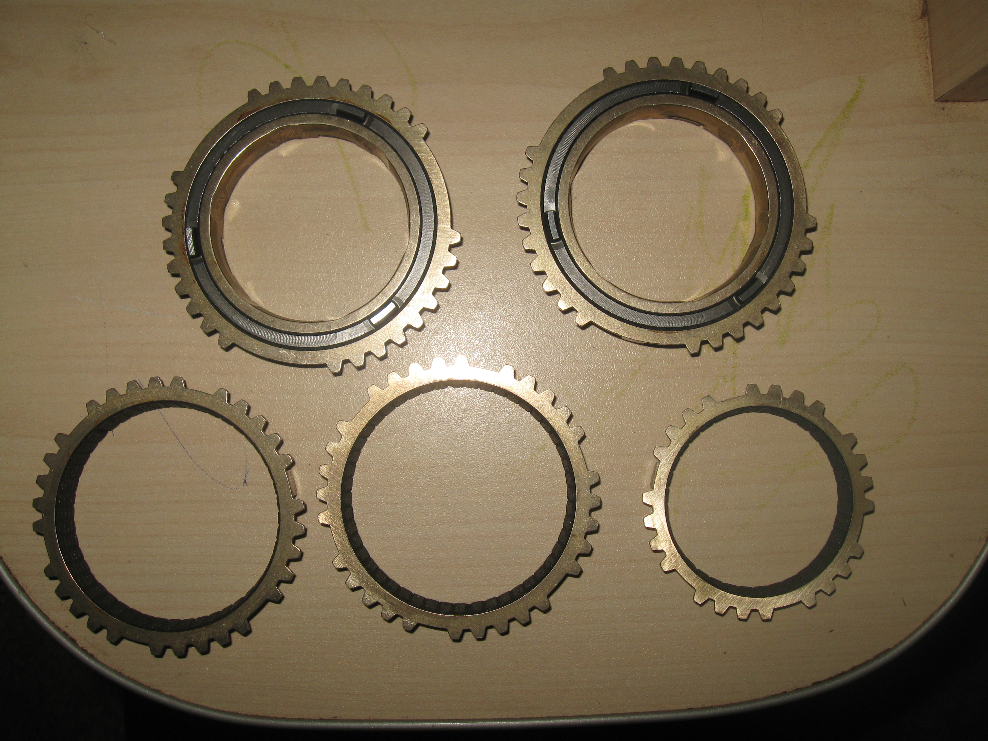

забрал синхротеки/мфектори седня свои. чот честно говоря я от них ожидал заводского исполнения, а в реале карбонь этот не так клево выглядит как на рекламных картинках да и тут я за последнее время в немного инфы начитал про применение, назначение и эволюцию композитных материалов в гонках. посему думаю что карбоновые синхры не очень то и нужны. у композитных материалов совсеееем другое назначение. и тут лучше бы кевлар подошел а не карбон. он на износ намного крепче. ну и ваще про тюнинги шмунинги эти профессиональные гоночные инженеры пишет что это всё пластилиновое гавно для позеров. это он имеет ввиду все изделия таких фирм как куско, сканк2, тейн итп. и это не говнотюнер с редлайнерсов а реально гоночный инженер который делает болиды для гонок мировых классов. подробности здесь http://www.bmwclub.ru/vb/showthread.php?t=332906" target="_blank. думаю для многих читатся тяжеловато будет из-за рунглиша, но если вдруг кому чо непонятно будет спрашивайте, я в гоночном англиском благодаря чтению книжек уже неплохо натаскался, терминологию нормально знаю.
ну раз уж купил буду ставить чо. специально коробу скидывать не буду, как будет свободное время или надо будет зачемнить коробку снимать вонзю. эта коробка вполне ездабельная, не хрустит, не гудит.
вот что пришло. как всегда набор наклеек. 1 большая синхротек, 2 маленькие синхротек и мфектори. если кому попиарица нужны задарю. ну или в гараже на ворота приклею :lol:
полный комплект пружин синхров
полный комплект карбонь синхров 1-5 передач
синхры 1 и 2 передач в ф/х коробках двойные. в б коробках тока вроде на второй сдвоенный синхр стоит.
3-4-5 обычные одинарные синхры. вот мегакарбонь покрытие крупным планом.
