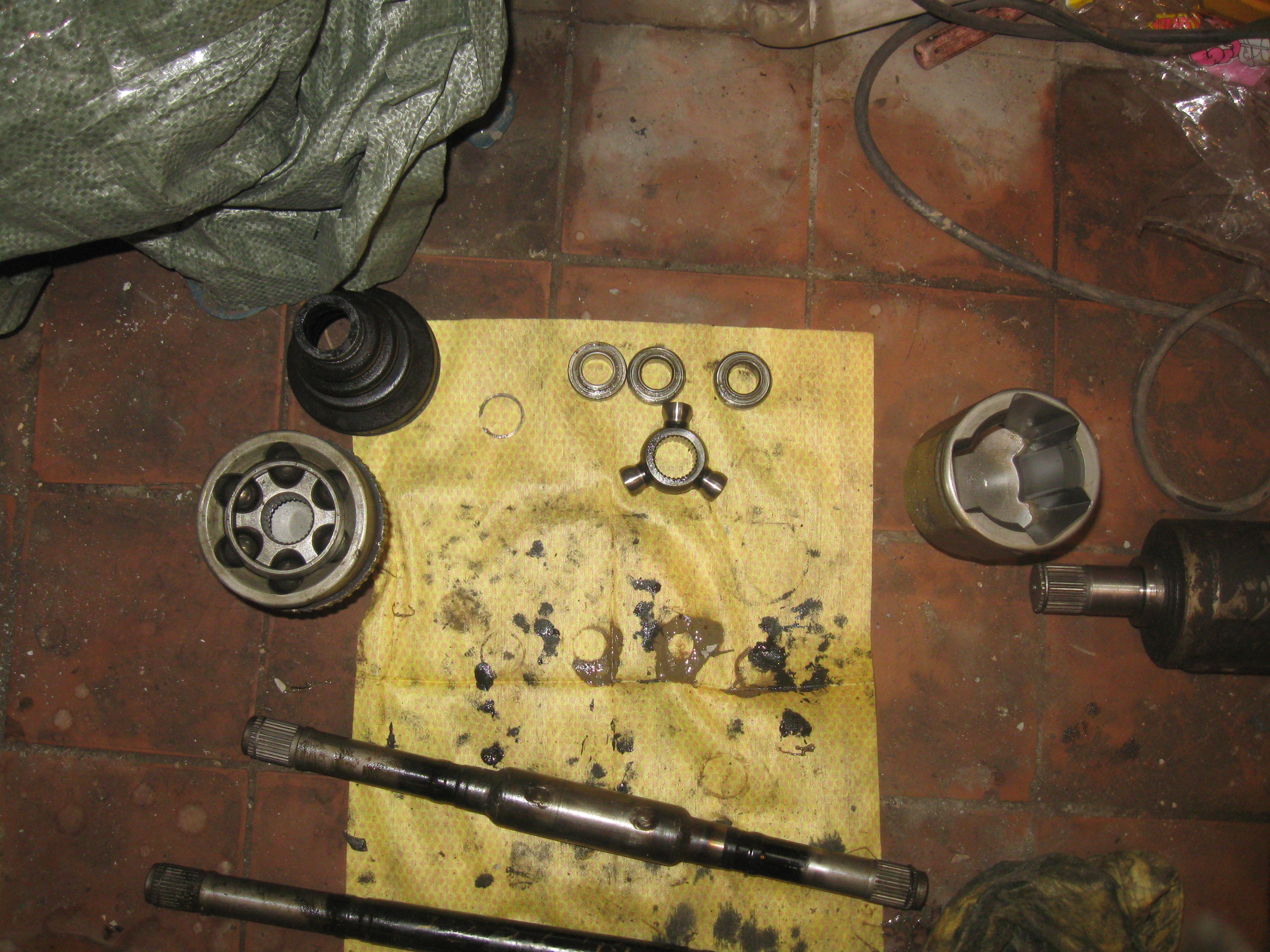

подошел очередной привод. от аккорда они сильно длинные и поэтому они постоянно летят. последний ставил весной. уже люфт во внешней гранате почти сантиметр.

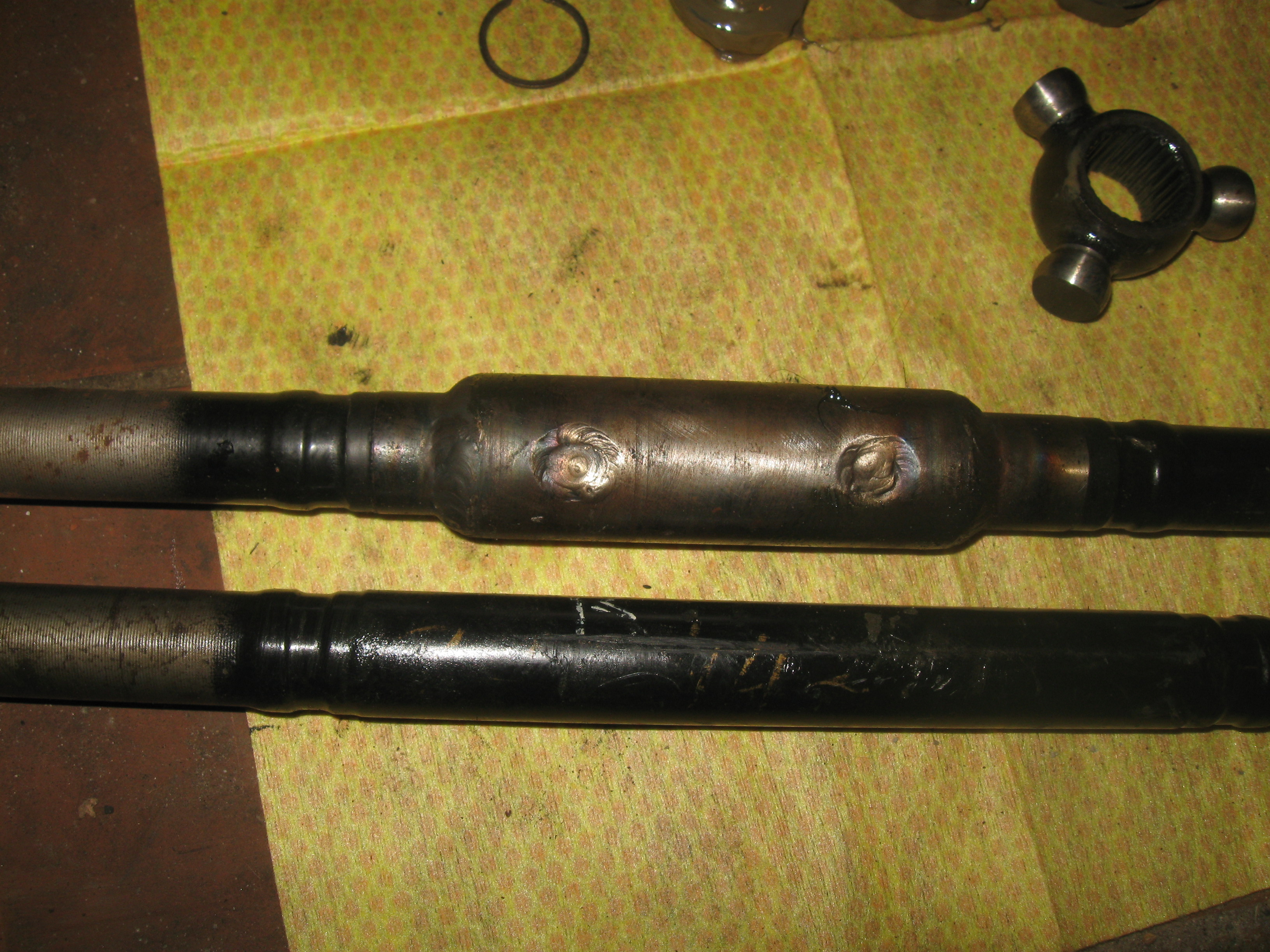

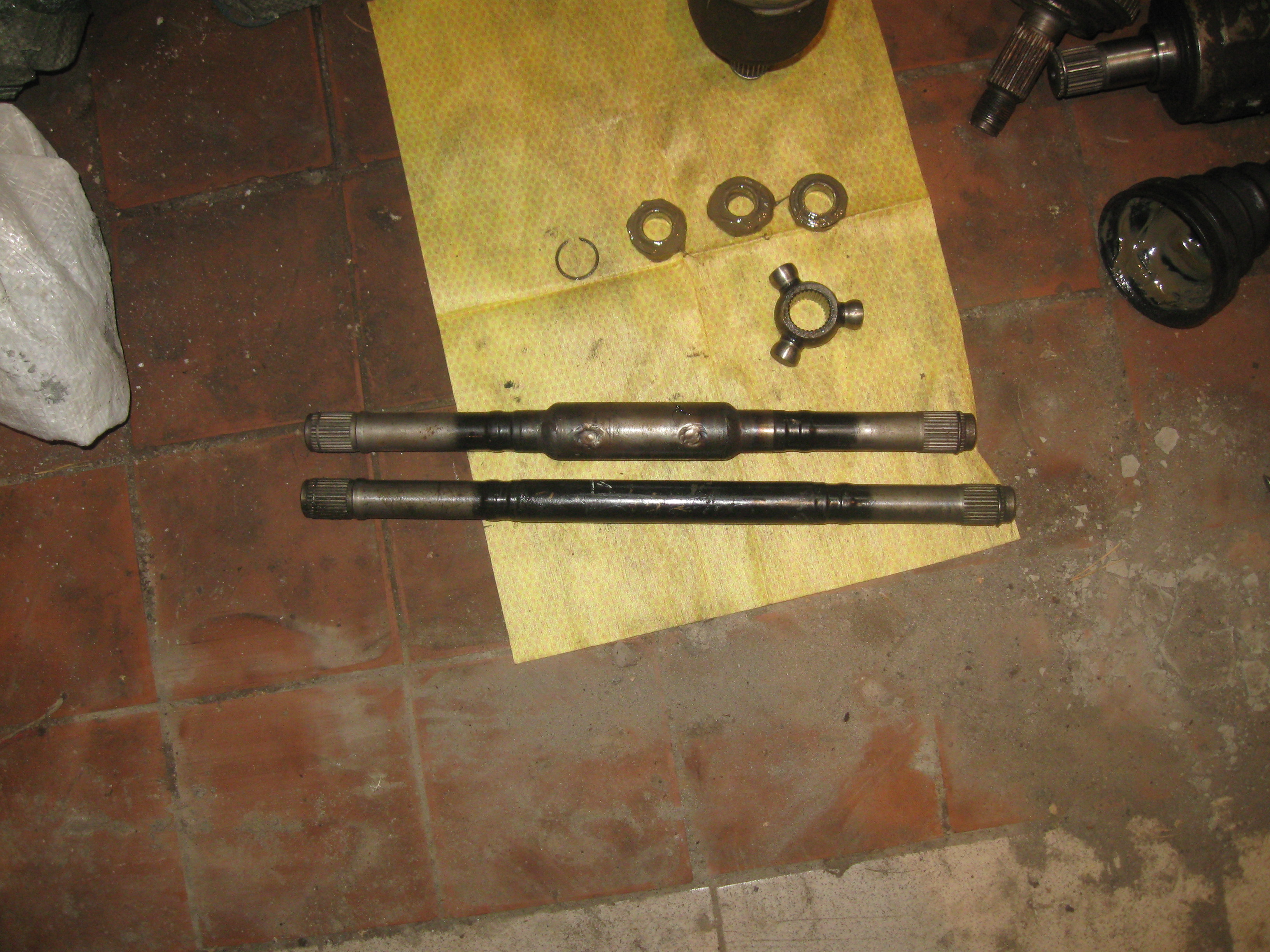

давно уже была изготовлена укороченная палка, но чот я её всё както стеснялся ставить. щас решил попробовать. не знаю будет такое держать или нет.
палка разрезана и укорочена емнип на 2.5 см. посередине вставлена втулка и обварена петей, также во втулке дополнительно есть дырки которые тоже обварены.

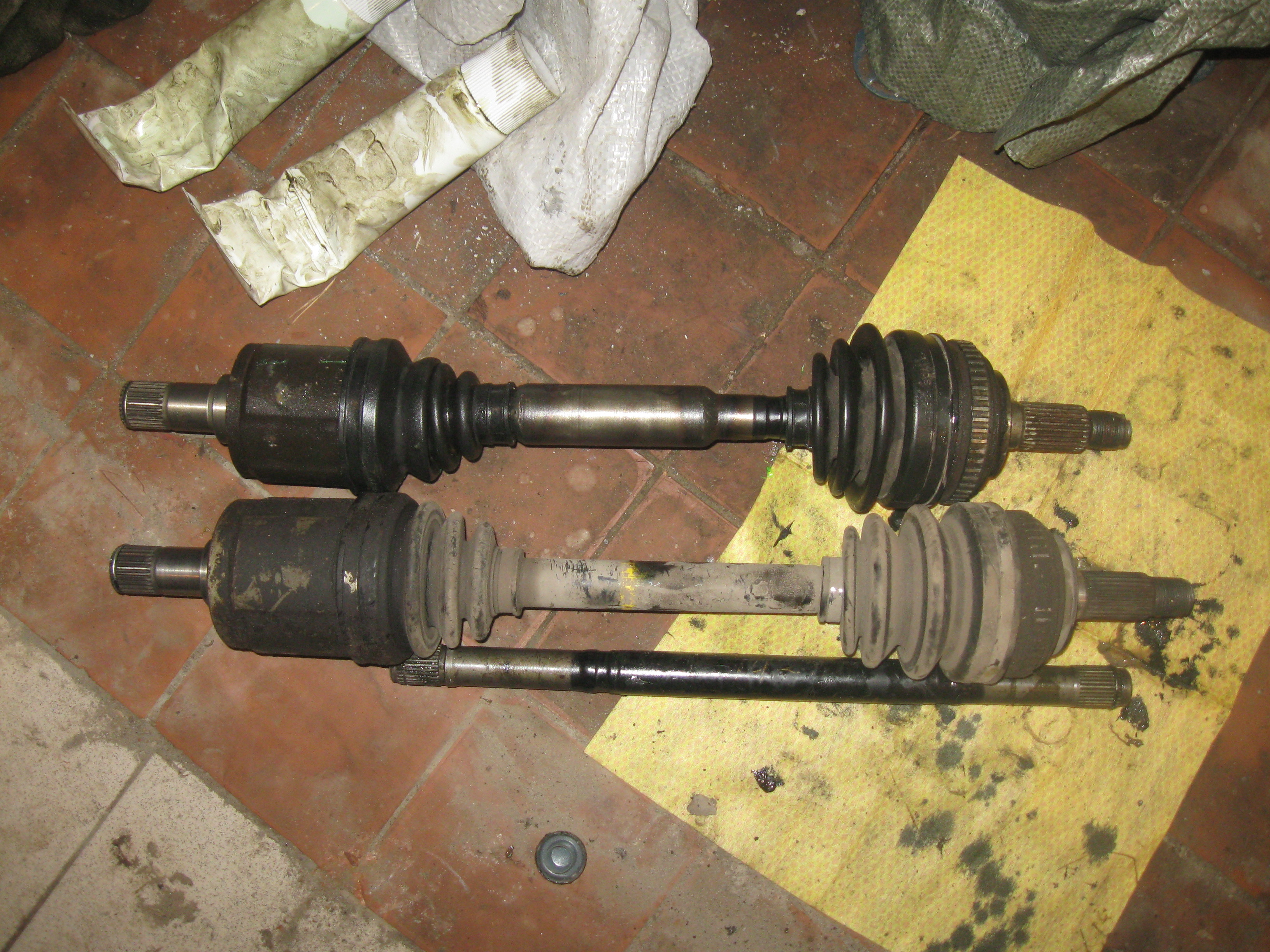

дальше очередной контрактный привод разобрал, всё тщательно отмыл от старой смазки, набил новой и собрал. вот так получилось в сравнениии со старым приводом.

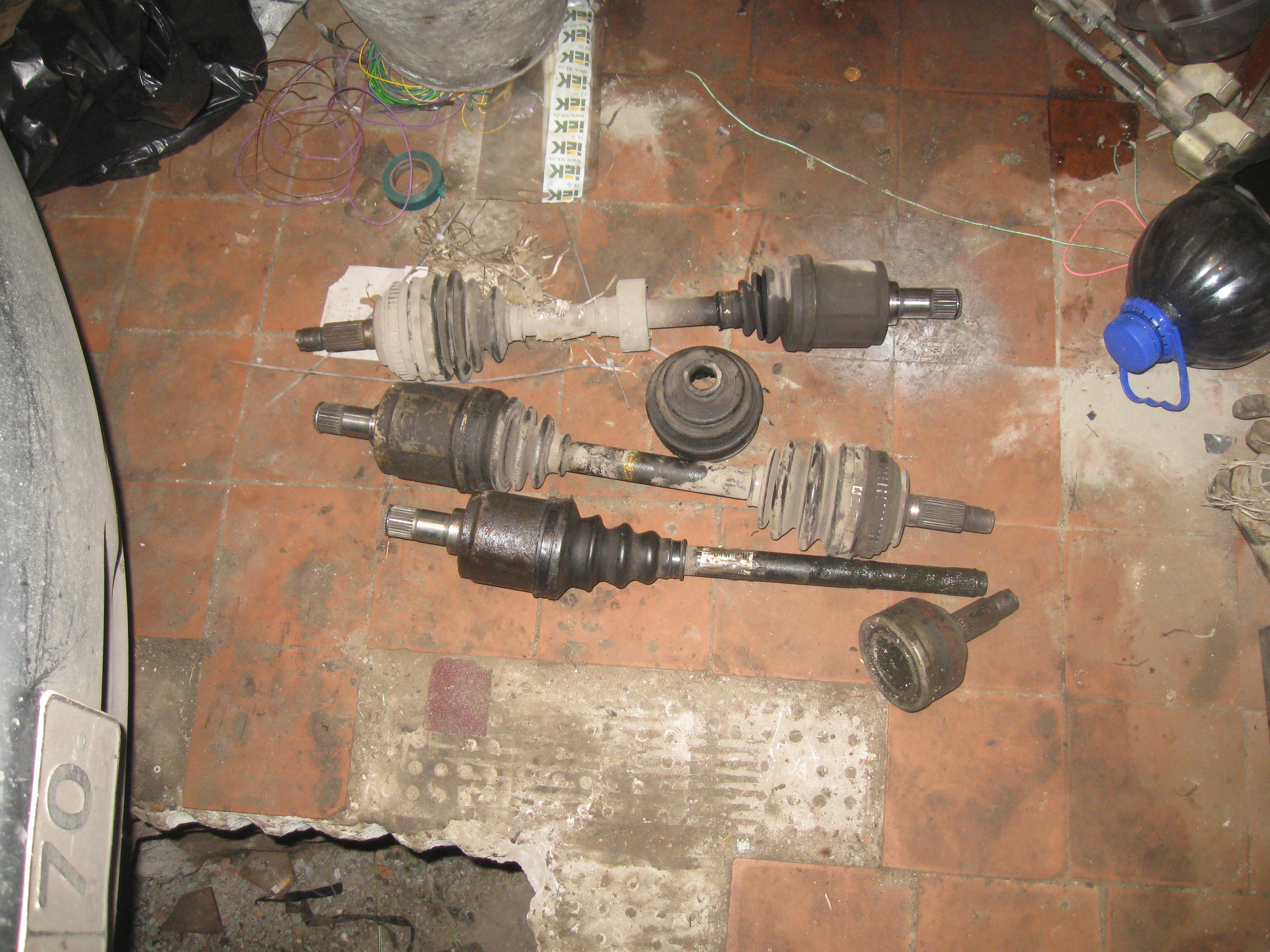

а вот моя коллекция ушатанных приводов. ещё пару гдето совсем выкинул. надеюсь больше здесь пополнения не будет.

а как тут дело обстоит с балансировкой, в смысле чтобы биений не было при вращении? или на такой короткой детали не важно?

да сам же понимаешь у палки привода момент инерции никакой, никакой спец. балансировки не нужно, уже проверено до меня.
хотел при сборке динамический стабилизатор надеть на привод, но не влез.

Видел видел эти привода! Отчаянный шаг! =:) В целом самое страшное свернет башку приводу и встанешь по среди улицы. Вопрос в том блоку от такого не разорвет?

там радиус маленький и скорость низкая(~1000об\мин), чтоб +-грамм долбил что-то критично

низкий момент инерции говорит что массы сосредоточены близко к оси вращения и даже если дизбаланс есть он не сильно будет влиять.

блоку то точно не разорвет, зато огрызком палки может пробить дыру в коробке например.
